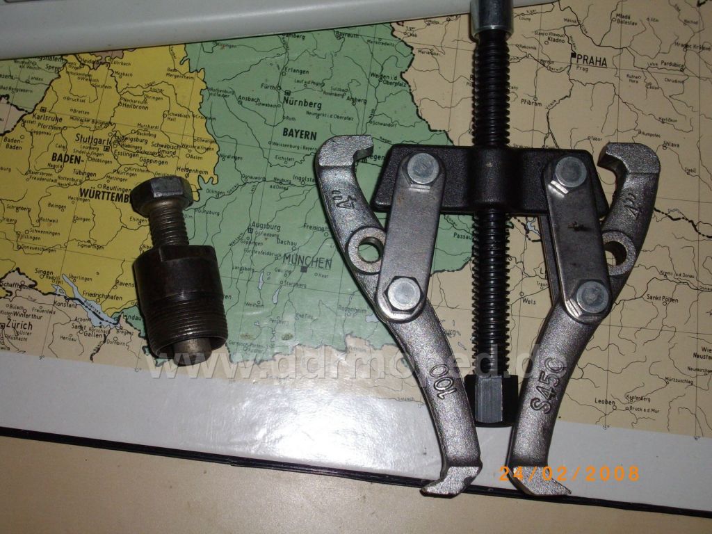

Also ich hab auch nochmal ein bild angehangen
Links:Original für Simson Polräder ein abzieher
Rechts:2Armabzieher gut für Lager oder ähnliches Aber auf gar keinen Fall fürs Polrad benutzen da man damit dieses verzieht
Also beim Mutter lösern gibts einen Halteriemen kannst aber auch nen Ölfilterschlüssel vom LKW nehmen
