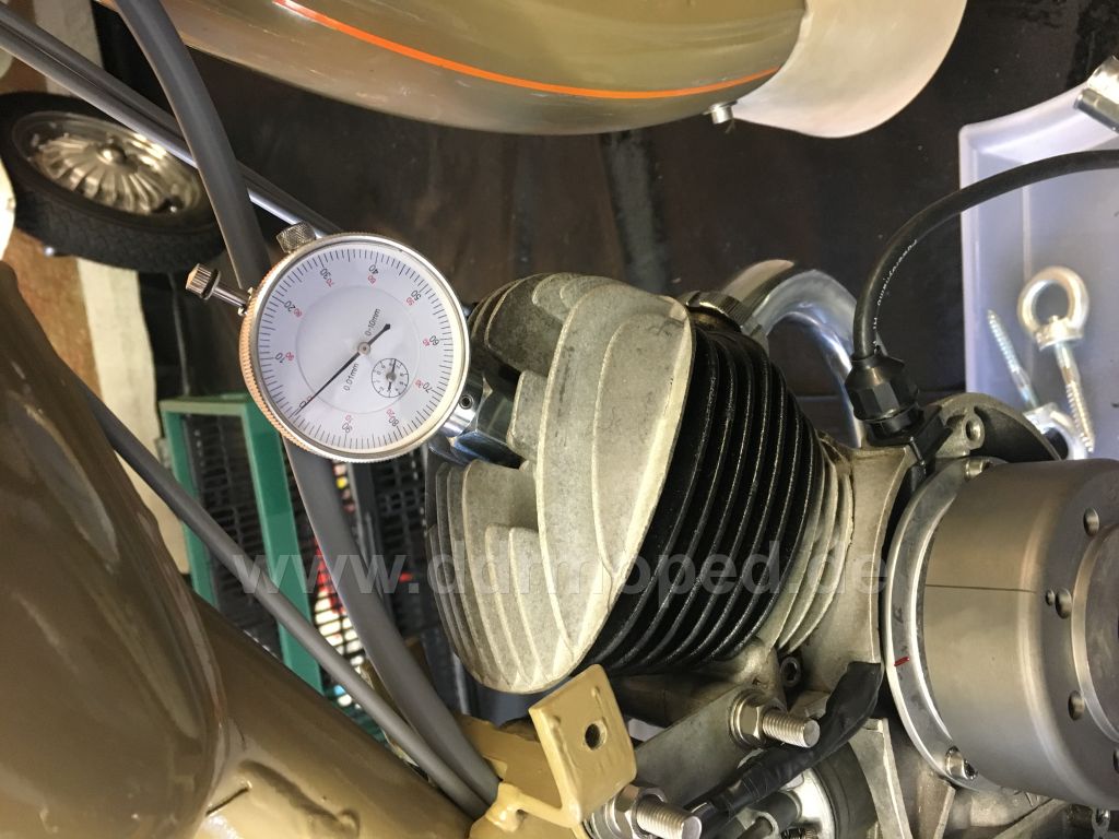

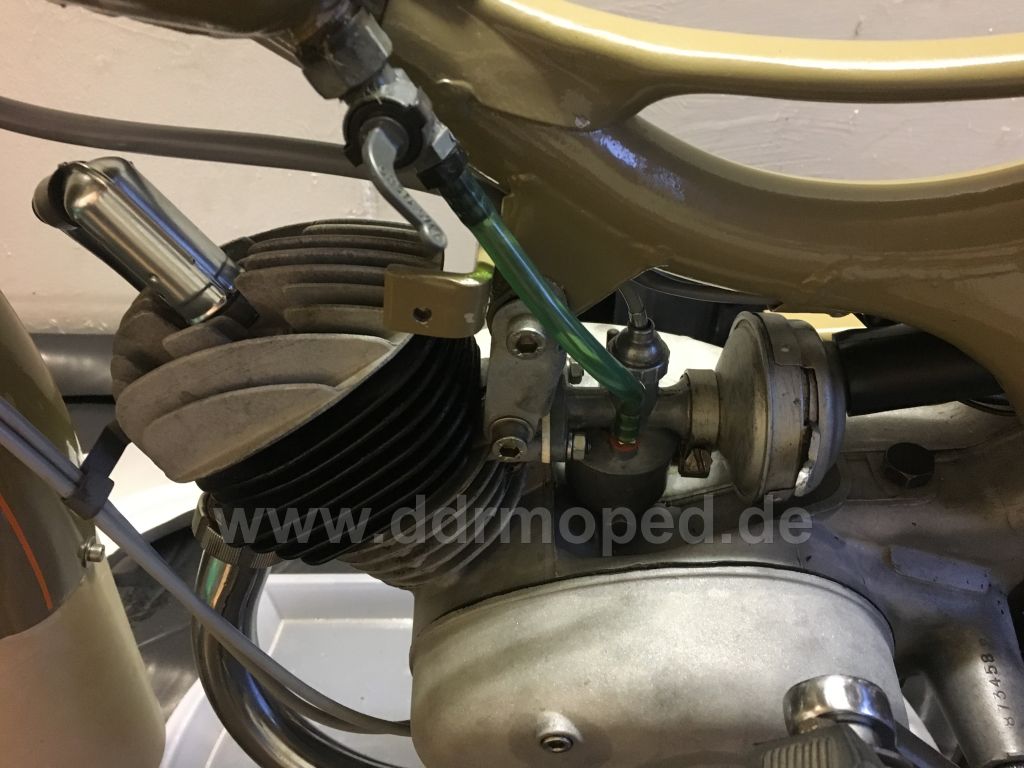

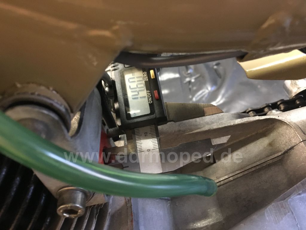

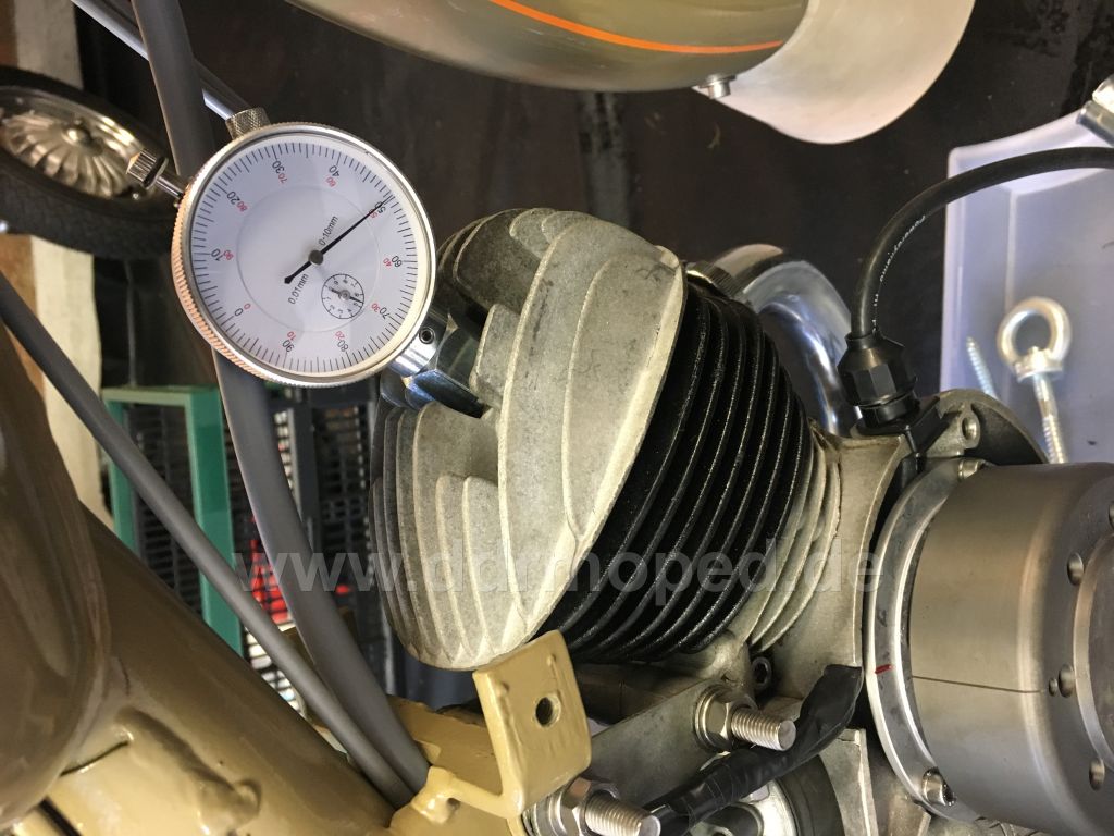

Loskay
Geschrieben am: 14.11.2018, 19:20
Beiträge: 20
Mitgliedsnummer.: 10338
Mitglied seit: 10.11.2018
moin,
ich habe vorhin mal alle eure tipps durch probiert und kontrolliert....
leider ohne erfolg
-Zündzeitpunkt ist Nachwie vor 2,5mm vor OT.
-Kerze sieht gut aus und funke auch
-maß Vergasernadel 1,98mm
ich hatte noch ein anderes Vergasergehäuse bei mir rum liegen hab das mal eingebaut geht aber auch nicht wirklich besser... Ausserdem ist die Luft Bohrung bei dem Vergaser etwas größer ca 13mm...... Habe auch mal die Bohrung am Zylinderflansch ausgemessen 14mm......????
so wenn kein Vergaser am flansch ist Haber ich den schlauch mal in die Öffnung gesteckt und den Benzinhahn leicht auf gerecht der motor starte dann und dreht hoch und geht nach kurzer zeit wieder aus (wie zu erwarten)
ich würde mich über weitere Hilfe sehr freuen
