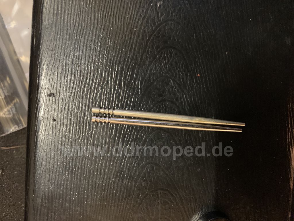

Hier nochmal ein Vergleich zwischen alter und neuer Nadel

Scheint als ob die neue dünner wäre. Hast Du mal nachgemessen?
