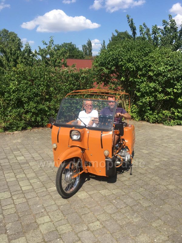

Moin moin Freunde,
habe fertig. Nach 78 Arbeitsstunden sind wir auf der Strasse. Das Verdeck ist noch beim Sattler zum Nachnähen.
schönen Gruß von der Küste
Tony

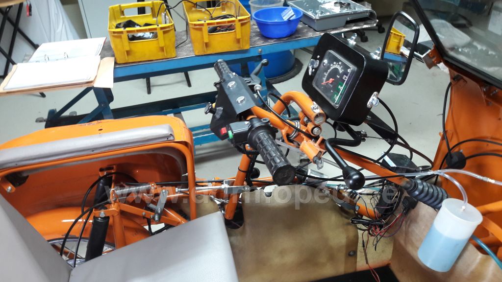

Hallo zusammen, ich hab leider noch Probleme mit der Spritversorgung. Ich habe alles sauber aber der Sprit blubbert in der Leitung zum Vergaser nur so vor sich hin so dass das Duo bei Volllast immer ausgeht. Kommt ständig Luft zwischendurch. blubber blubber habt Ihr damit Erfahrungen? Könnt Ihr helfen?
lg Tony

Guten Tag.
Erst mal zum Benzinhahn, der muss unten einen Verteiler mit zwei Schlauch Anschlüsse haben, der nach oben hin ist die Füllstand Anzeige, der untere geht nach hinten zum Motor. Sind die bei dir vertauscht? Sieht so aus auf einem deiner Bilder.
Die Vierlochdichtung innen muss intakt sein, also kein beinahe Loch .
Ist eventuell das winzige Luftzufuhr Loch am Tankdeckel zu oder fast zu?
Du wärest nicht der erste, der sich dumm nach dem Fehler sucht und sowas banales nicht beachtet.
Die Benzinleitung vom Tank hin zum Vergaser möglichst mit leichtem Gefälle verlegen, auch wenn das nicht so einfach ist, weil der Vergaseranschluss nur ein wenig tiefer liegt als der Anschluss vom Benzinhahn. Knicke oder Quetschungen des Schlauches versteh sich von selbst sind ungünstig.
Dann die Luft aus dem Schlauch lassen und erst aufstecken, wenn Benzin fließt.
Stimmt die Schwimmereinstellung? Einlass Düse okay?
Bei meinem Duo kenne ich so ein Proplem gar nicht, die Luft im Schlauch wird nach Öffnen des Hahnes in wenigen Sekunden von selbst in den Vergaser verdrängt und es kommt solange keine hinein, wie der Hahn offen bleibt. Die Spritzufuhr ist also meiner Meinung nach irgentwo gehemmt, anders kann ich mir das nicht erklären.
Gib mal Bescheid, ob Du nach diesen Hinweisen den Fehler beseitigen konntest.
