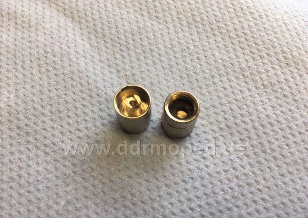

Moin,
Ich habe mir nun Mal diese hier besorgt. Angeblich DDR.
Gruß Björn

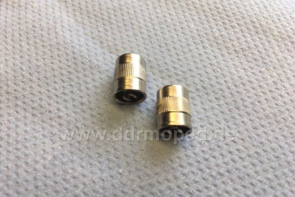

Kamen da noch irgendwie weitere Kappen drüber?

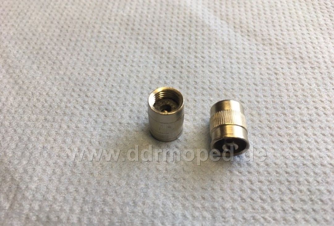

Wurden solche auf Simson Felgen montiert?

Hier mal 4 Sorten, die es zu DDR-Zeiten gab (von links nach rechts):
1) "Sparvariante" ohne Ventilschlüssel
2) Plastevariante
3) Metallvariante (wie Deine)
4) kam mit Barum-Schläuchen daher (um die Verletzungsgefahr zu senken war der Ventilschlüssel eigentlich noch mit einem schwarzen Gummistück abgedeckt)

Beiträge: 5648
Variante 2 war beispielsweise an der 64er Schwalbe verbsut.
