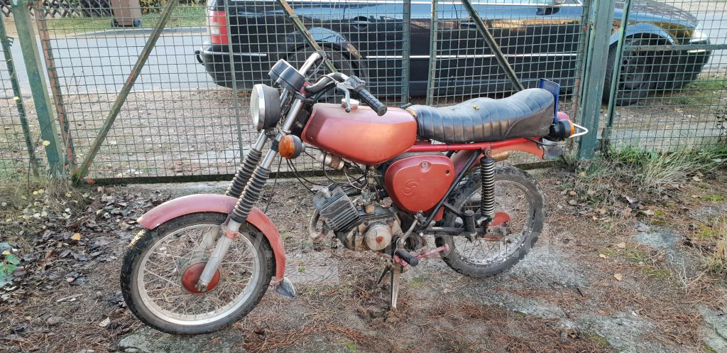

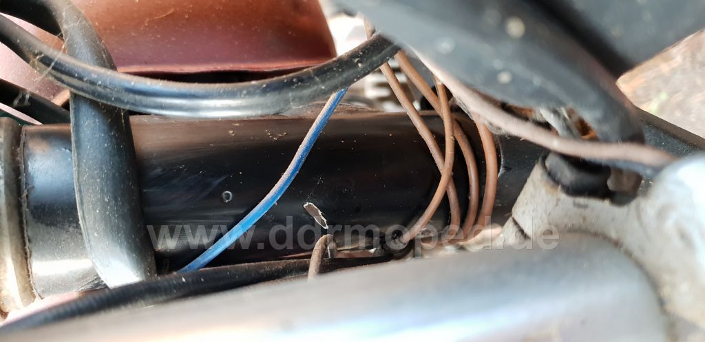

Mahlzeit, ich habe bei mir noch eine S51 stehen die ich jetzt eigentlich Verkaufen wollte und bei genauerem Hinsehen sind mir ein paar Sachen aufgefallen vlt habt ihr ne Antwort dazu.
Ich hatte das Moped aus der nähe von Suhl gekauft.

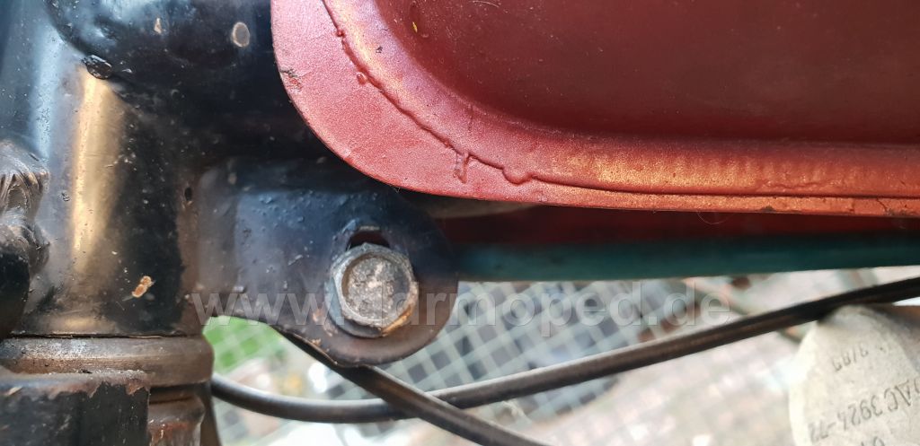

1. Bei einer Comfort dürfte doch eig. keine Endurolasche sein oder?
2. Es war noch nie nen Typenschild verbaut.

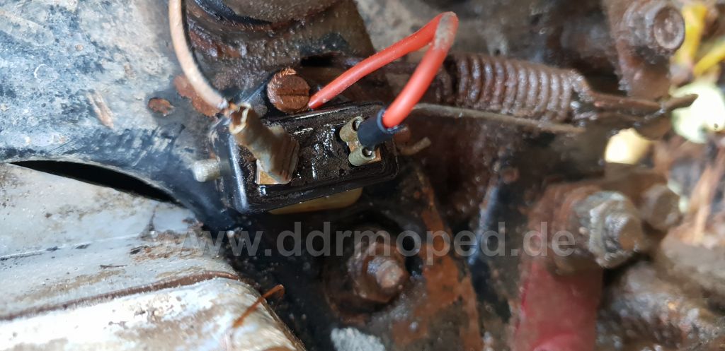

3. Komischer Bremslichtschalter.

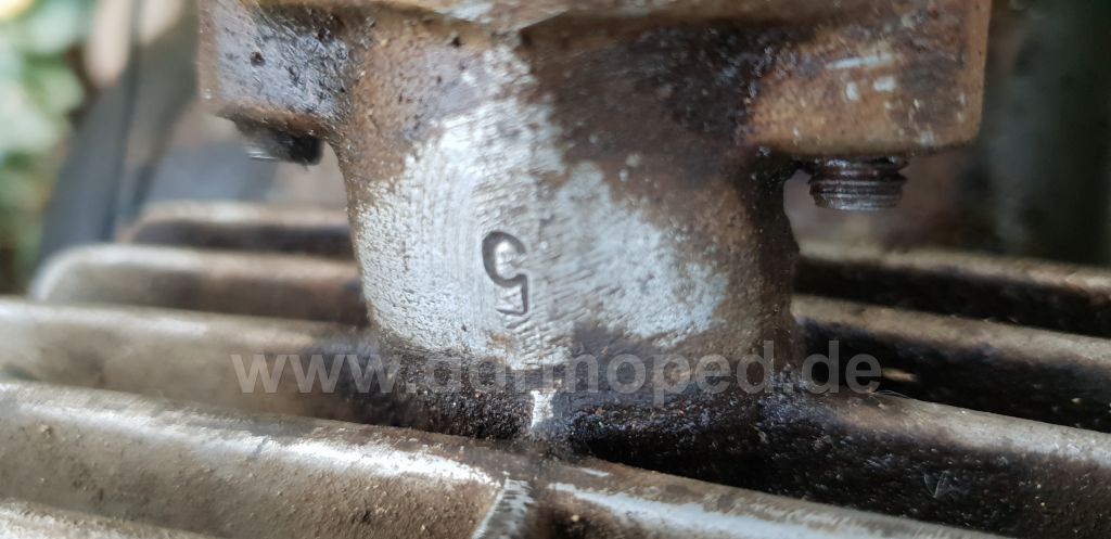

4. Eine eingeschlagene 5 auf dem Zylinder.
Die Originalen Papiere hab ich dazu laut dennen ist sie Bj.1986 aber mit der Rahmennummer 540616X sollte sie jedoch 1983 sein.

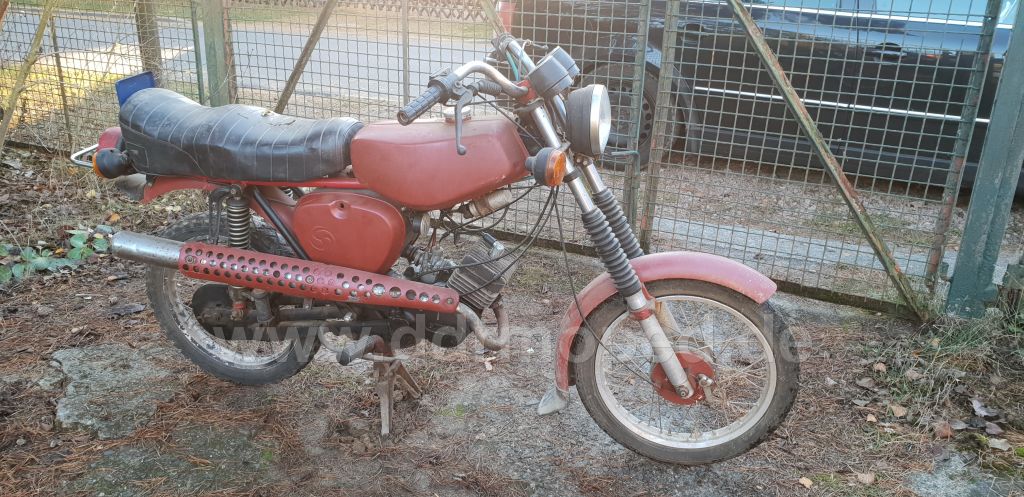

Die Orginalfarbe war Atlasweiß was man innen in den Seitendeckeln gut erkennen kann.
Leider wurde auch im Laufe der Zeit etwas an ihr herum gepfuscht siehe Bilder.
Gruß Philipp
Geschrieben am: 16.11.2018, 16:45
Beiträge: 6828
Der Stoplichtschalter war normales Zubehör, würde auch bei IWL verbaut.
Nur die S70 die hatte die Streben drinnen, die S50C nicht. Vermutlich hast du ein Teilesammelsurium

Die 5 auf den Zylinder steht für 3,3PS 50kmh Ausführung.
So ein Bremslichtschalter habe ich in tiefsten DDR-Zeiten auch verbaut, da muss aber eine Feder daran statt den Drahtharken.

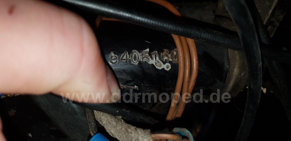

Abend, na dann danke ich euch schon mal für die Info's, nen Bild von der Rahmennummer werde ich Morgen machen und einstellen.
Es sind ja wie gesagt Orginal DDR Papiere mit dabei und keine Replika Papiere oder so.....denn den Unterschied sieht man und merkt man ja auch is ja nich die erste Simson ein Bild davon Stelle ich auch gern ein.

Bild Rahmennummer

ddr-driver
Geschrieben am: 17.11.2018, 12:33
Beiträge: 2867
Mitgliedsnummer.: 7174
Mitglied seit: 22.02.2014
Die Nummer sieht für mich erstmal original aus, da wurde nichts rumgepfuscht.
Die Papiere sehen auch nicht nach einer Fälschung aus. Eigentlich hätte am Steuerkopf ein Schild verbaut sein müssen, warum da keins war/ist, ist äußerst komisch.
