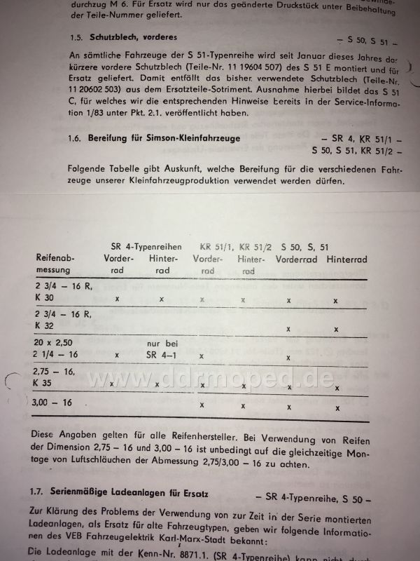

Geschrieben am: 27.11.2018, 01:34
Hier mal die komplette History.
Die Info stammt aus April 1983.
Ab September 1985 kam der neue K36. Er war zulässig für die Typen KR51/2, S51 und S70.
Die Weiterentwicklung des K36 war der K36/1. Dieser löste den K36 im Januar 1988 ab.

QUOTE (SimsonSammler1234 @ 27.11.2018, 02:34)
Da ich mich speziell für die Baujahr bedingten Änderungen interessiere macht mich dein Auszug der Änderungsübersicht im Bild neugierig. Gibts eine Gesamtübersicht der Änderungen online?
user posted imageMfG Dirk
