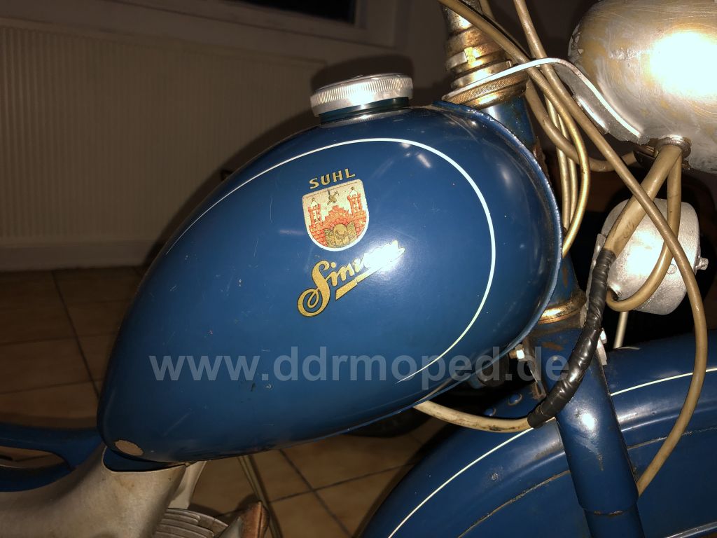

Tank

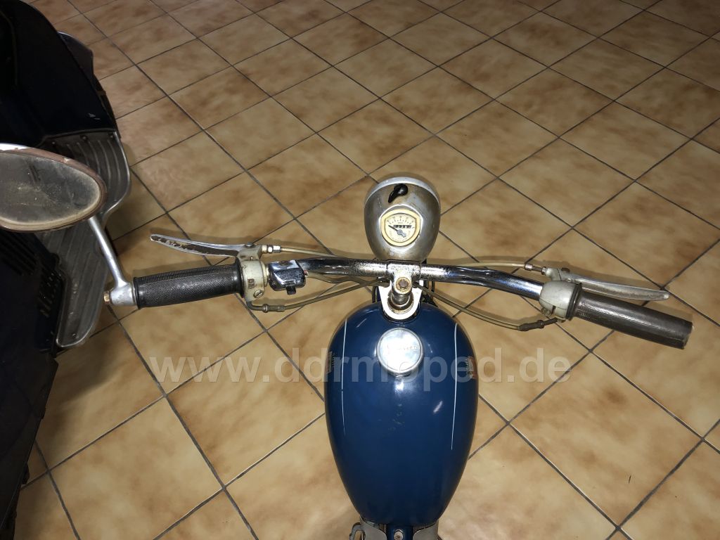

Lenker

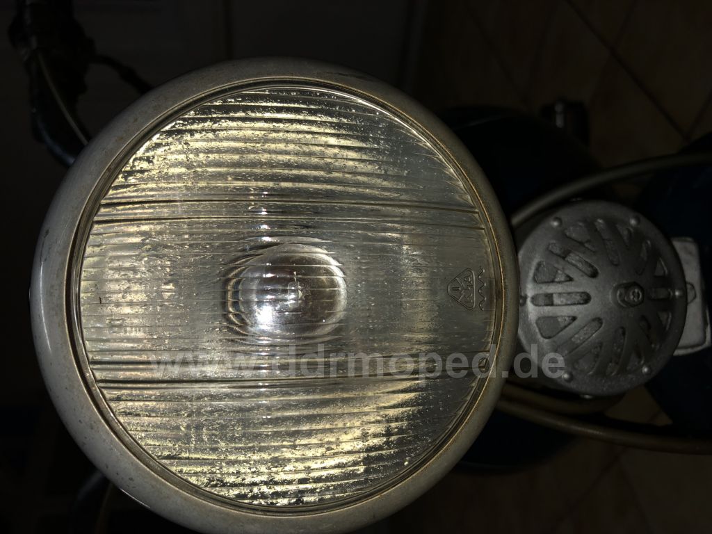

Scheinwerfer

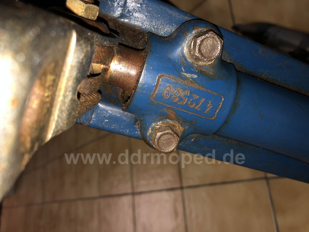

Fahrgestell-Nr.

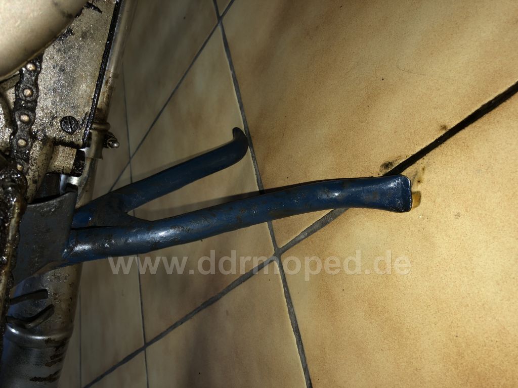

Ständer. Steht wie eine 1 - kein Kippeln, kein Wackeln.

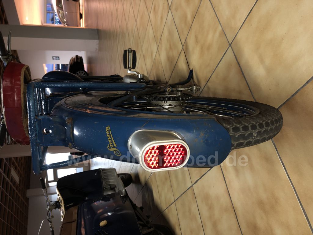

von hinten.

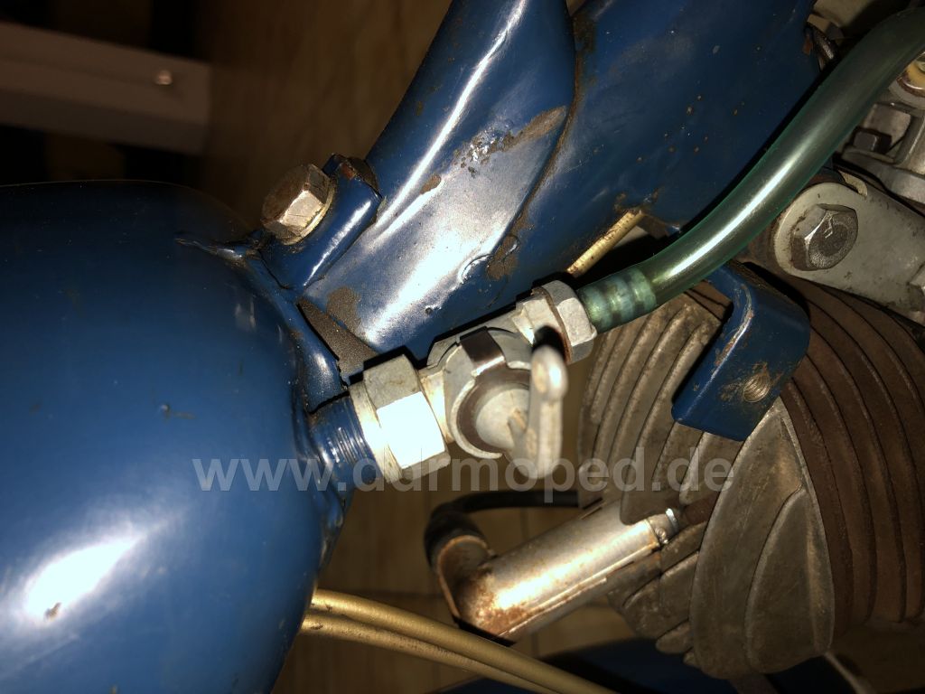

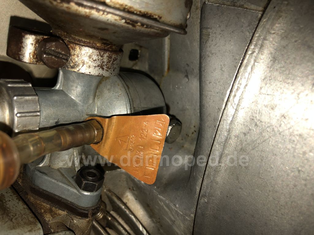

Benzinhahn

Der steht echt Hammermäßig gut da. Hexennase hast du noch daliegen zum Rückbau?
Gruß Nathanael
Geschrieben am: 01.12.2018, 05:30

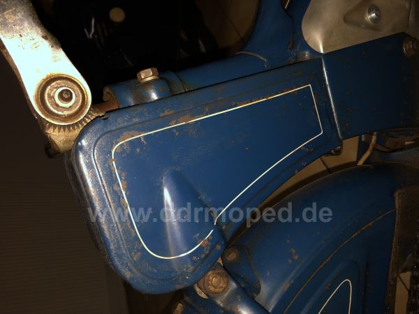

QUOTE (S50FanPL @ 30.11.2018, 22:06)
Beim Durchsehen der Bilder sind mir zunächst nur noch zwei Dinge aufgefallen, die nicht baujahreskonform sind. Der Abbblendschalter und der Benzinhahn.
Geschrieben am: 01.12.2018, 07:42
QUOTE (der Lehmann @ 01.12.2018, 06:30)
Ja, Abblendschalter müsste der schmale ran, aber was ist denn an dem Hahn nicht ok?
Mfg Andi

Der Kettenschutz ist momentan als Farbmuster für Werkzeugfachdeckel und Gepäckträger mit beim Lackierer und dort werden Farbton von Lack und Linierung auch gleich digitalsiert, falls man das später nochmal braucht. Den schmalen Abblendschalter hab ich da und verbaue ihn dann in Kürze.

1.) Welche Original-Farbe hat das Gehäuse der Hexennase? Ich habe hier 3 verschiedene Varianten liegen:
--> Aluminium, beschichtet mit grünlich/goldenem Lack
--> Aluminium blank und
--> Hammerschlag-silber
2.) Wurde das SR2 "serienmäßig" auch mit Kowalitt-Reifen bestückt? Ich habe 2 ungefahrene Kowalitt-Mäntel gefunden, welche weder rissig noch aufgehärtet sind. Derzeit sind Continental verbaut und diese möchte ich nicht drauf lassen...
3.) Klingel war laut Betriebsanleitung 1959 dran?!

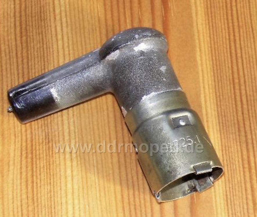

4.) Der abgebildete Kerzenstecker ist der Richtige? und dazu dann eine Isolator M14 240 mit glattem Keramikkörper?
5.) Der Benzinschlauch war original ein schwarzer Gewebeschlauch?
6.) Wie muss der originale Benzinhahn aussehen?
7.) Pedalarme und Pedale wie im Bild weiter unten sind die richtigen?

9.) Ich habe einen Aluminium-Lampenring verbaut - ist das korrekt, oder muss ein Chromlampenring dran? Und wenn Chrom, welche Einprägung muss erhaben?
