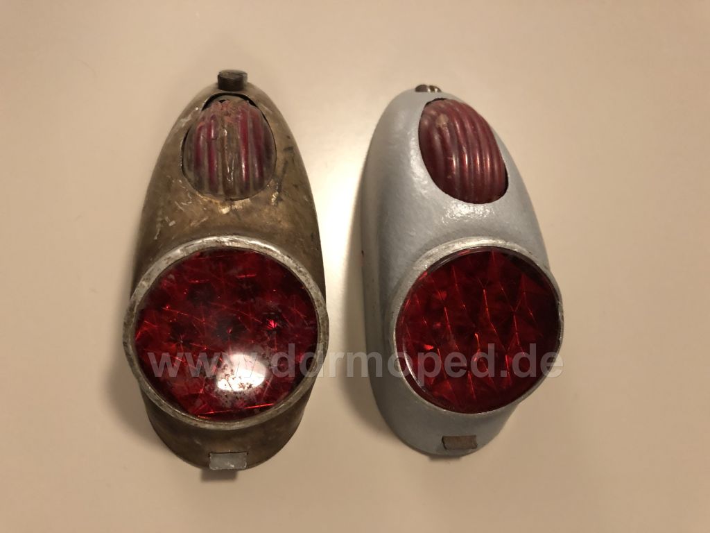

Hexennase 1 und 2
toppimoppi
Geschrieben am: 01.12.2018, 21:59
Beiträge: 207
Mitgliedsnummer.: 1864
Mitglied seit: 02.02.2009

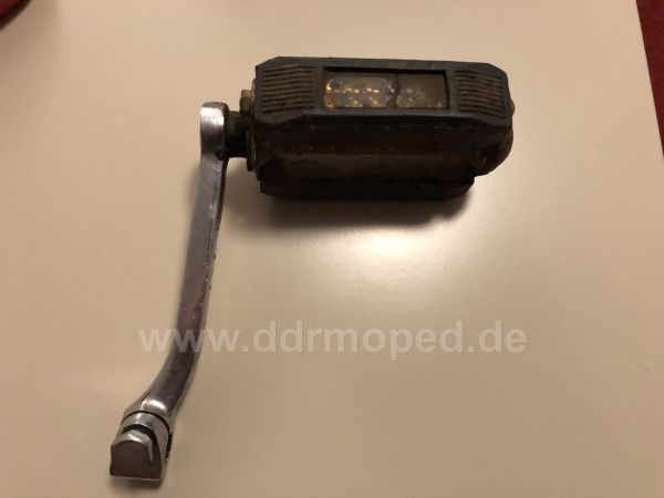

Pedalarm 130 mm Länge + Pedale

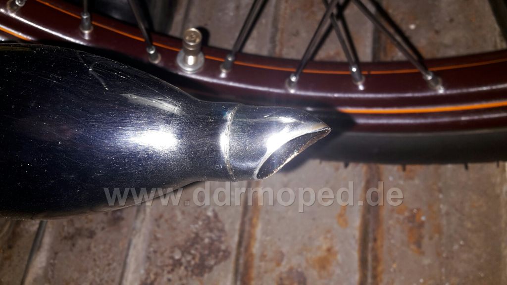

Endstück vom Auspuff

1.) Welche Original-Farbe hat das Gehäuse der Hexennase? Ich habe hier 3 verschiedene Varianten liegen:
--> Aluminium, beschichtet mit grünlich/goldenem Lack
--> Aluminium blank und
--> Hammerschlag-silber

7.) Pedalarme und Pedale wie im Bild weiter unten sind die richtigen?
8.) Auspuffendstück wie im Bild weiter unten ist korrekt?

1) Silber mit Klarlack. Auf keinen Fall Hammerschlag.

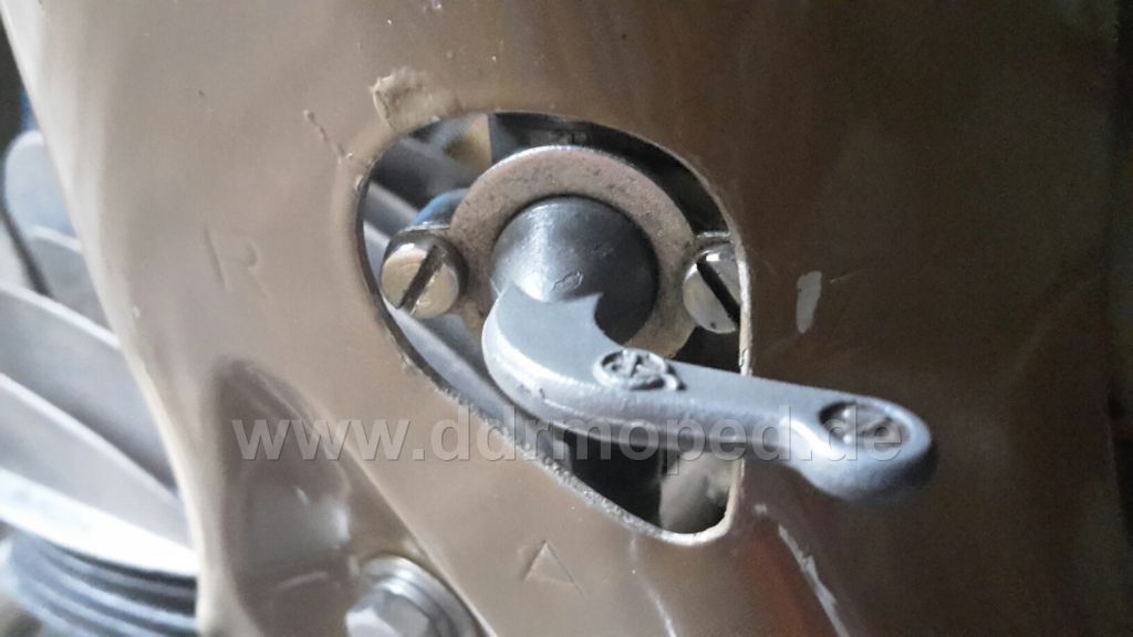

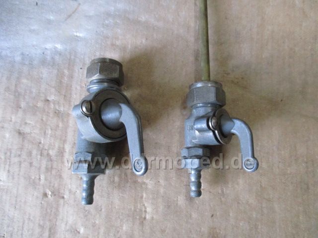

6) Der mit 2 Druckschrauben. Bild folgt.
7) Ja
8) Sieht eher nach der 58er Variante mit dem größeren Auslass aus. Bild vom 59er folgt.

6.) Wie muss der originale Benzinhahn aussehen?
Was? 1959 noch der alte kleine SR1 Benzinhahn???
Auf meinem Bild rechts...
Geschrieben am: 02.12.2018, 07:39
Genau der! wink.gif Allerdings nicht mehr mit Halbrundkopfschrauben.
Geschrieben am: 02.12.2018, 08:55
Und wann kam der mit der Spange?
Geschrieben am: 02.12.2018, 10:51
Bestimmt so erst 62. Da die Hähne jedoch oft gewechselt wurden, denkt man heute, es wäre schon eher so gewesen.
Die Ausführung hier wäre die 59er:

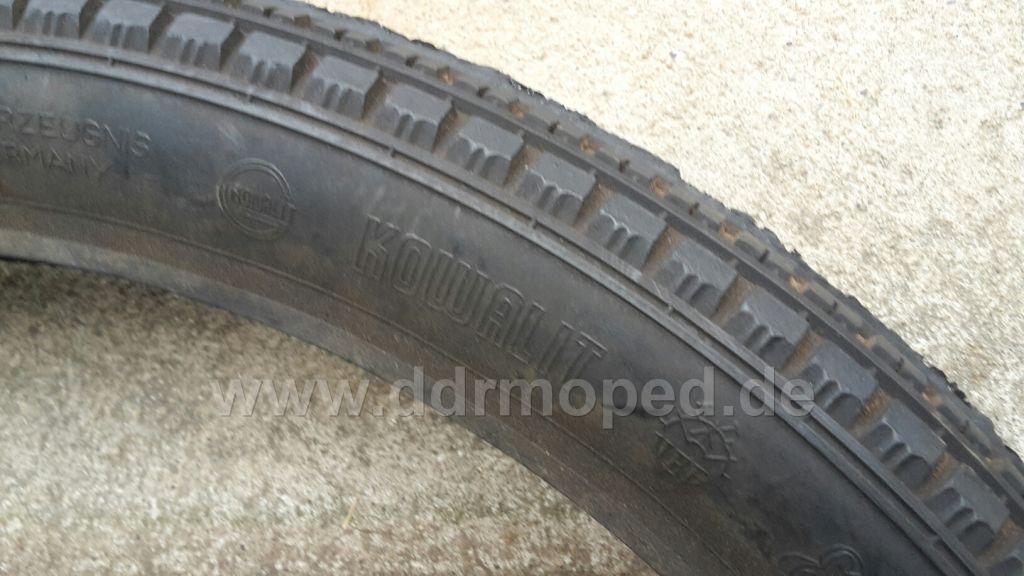

Reifen Kowalit:

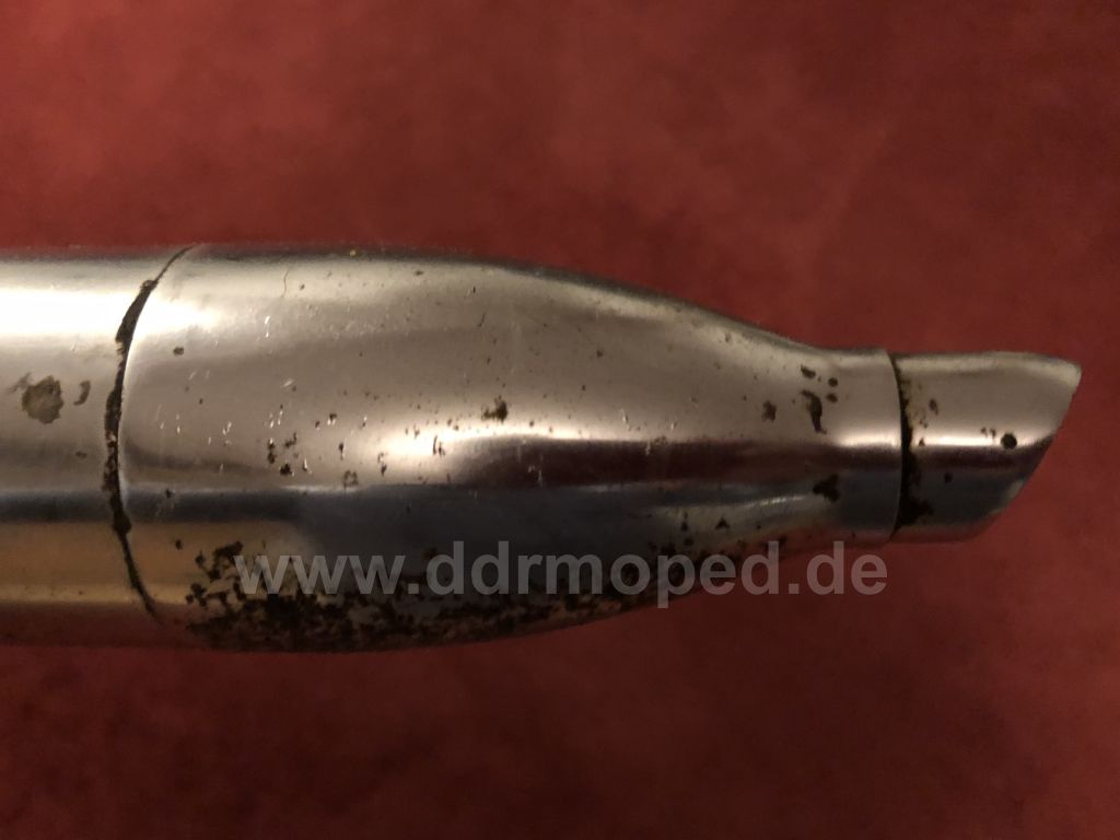

Und das 59er Auspuffendstück mit Auslass 19mm. Es gab auch eine gerade Variante.
Dann kann ich die Reifen ja verbauen - sehr gut.
Der abgebildete Auspuff war verbaut und habe noch mal den identischen am SR2 mit der Rahmennummer 213073.
Ein originales, patiniertes Hexennasen-Gehäuse muss her, ein (neuwertiger) Auspuff und so ein kleiner Benzinhahn...

QUOTE (der Lehmann @ 02.12.2018, 12:39)
Die gerade Version kenne ich nur von den letzten langen SR2E /KR50/Spatz Auspuffanlagen. Bei den kurzen gab es meines wissens nach nur schräg.
