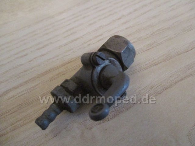

QUOTE (der Lehmann @ 02.12.2018, 11:51)
Bestimmt so erst 62. Da die Hähne jedoch oft gewechselt wurden, denkt man heute, es wäre schon eher so gewesen.
Die Ausführung hier wäre die 59er:
Bei Bedarf habe ich so einen Hahn übrig.
Mfg Andi

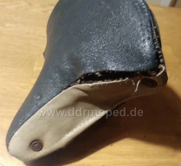

Gestern Abend war ich glücklicherweise erster Anrufer und konnte endlich zuschlagen... smile.gif

Sie die decke noch weich, oder schon steif und knistert schon?
Wenn letzteres, würde ich die Decke an deiner Stelle neu kaufen, bevor du das original durchs benutzen zerstörst. smile.gif
toppimoppi
Geschrieben am: 08.03.2019, 08:19
Beiträge: 207
Mitgliedsnummer.: 1864
Mitglied seit: 02.02.2009
Es knistert hier vor Spannung, wie die Decke aussieht, wenn sie repariert vom Sattler kommt und ihren Platz auf dem SR2 einnimmt. smile.gif
Sonst knistert hier nix. Neu (Nachfertigung) habe ich, aber möchte ich nicht verbauen...
Sachswolf
Geschrieben am: 08.03.2019, 08:40
Beiträge: 2128
Mitgliedsnummer.: 6871
Mitglied seit: 10.10.2013
Wenn die Decke nicht mehr weich ist, kann kein Sattler sie mehr retten. Sie wird wieder zerreißen wink.gif
Ich hoffe für dich, dass sie noch weich und flexibel ist, sonst ist das rausgeschmissenes Geld.

Vielen Dank für den Hinweis. Etwas Unrettbares werde ich natürlich nicht noch zum Sattler bringen - das ist schon klar. Ich bin aber guter Dinge... wink.gif

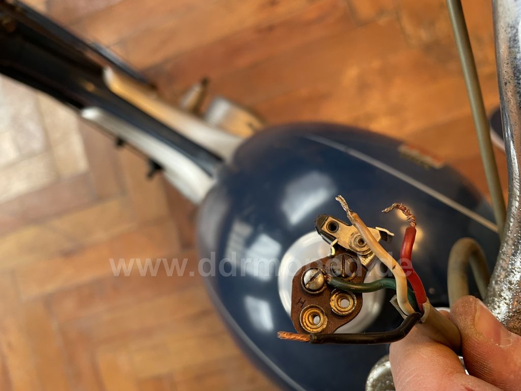

Nachdem jetzt ~3 Jahre nichts am dunkelblauen passiert ist, kommt mal wieder etwas Bewegung in das Projekt:
- der gekaufte Sattel ist inzwischen bei Peter und wird dort aufgearbeitet
- die neu lackierten Fehlteile Gepäckträger und Werkzeugfachdeckel hatten mir nicht gefallen und wurden nochmal lackiert - nun geht’s
- die Felgen sind nun auch mit neuen Felgenbändern, Schläuchen und ungefahrenen Kowalit-Mänteln bestückt
- aus allen gesammelten Werken habe ich nun auch eine passende Auspuffanlage zusammengesteckt
- passende Pedale und P. -Arme habe ich mir jetzt auch zurechtgelegt und zerlegt.
- ein paar „moderne“ Schrauben konnte ich gegen volle ersetzen
Nun bin ich am Lenker und wollte heute den passenden Auf- und Abblend-/Hupe-Schalter montieren. Wie werden die Kabel hier fixiert? Jeweils um die Schraube „gedreht“ und dann einfach festgeschraubt oder wie wird das gemacht?
