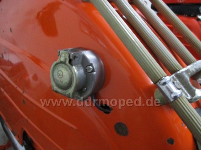

Du kannst sie so verbauen wie du möchtest. In der Regel wurden sie wie du schon sagtest rechts oder links verbaut. Bei einer meiner Schwalben aber auch unter dem Rücklicht.

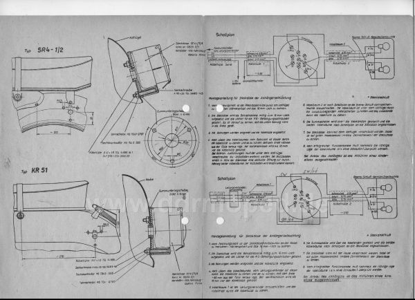

Mal langsam, Andi! Natürlich gab es auch dafür eine genaue Anweisung mit Maßen!!!
Halbwissen hat hier nichts verloren.

QUOTE (kradschütze @ 02.12.2018, 18:39)
Ja, die haben beim Anbohren jedes Moped millimetergenau vermessen und dann erst gebohrt rolleyes.gif
Das Bild sagt, wie der logische Verstand, Triff ungefähr Stelle X und schraub an.
Guck dir oben das Bild von Tom seiner Schwalbe an, die Jungs hatten damals bestimmt den wichtigen Zettel nicht laugh.gif

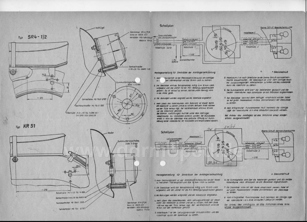

Hi,
kannst du die Anbauanleitung für die Anhängerdose mal einscannen und mir schicken.
Gruß Tobi
Geschrieben am: 02.12.2018, 20:03
Beiträge: 6828
Kann ich machen, ist hier die Mittelseite. Also die BDA vom M1.

Dank euch Gemeinde für die wichtige Info. Sehr interessant was Docralle da eingefügt hat thumbsup.gif
