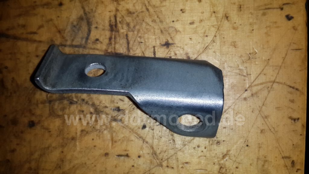

Der Winkel ist wahrscheinlich ein Eigenbau, (kannst ja mal ein Foto einstellen) da man damals schon in den Kasten kein Loch bohren wollte.

Also der Winkel sieht nicht aus wie selbst gebaut.
Befestigt war er an der Obergurtbefestigung.
Eine Hupe war nicht mehr dran.
Gruß Jürgen

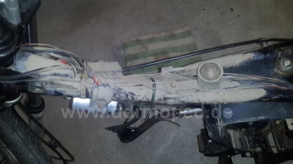

jbie
Geschrieben am: 12.12.2018, 18:32
Beiträge: 246
Mitgliedsnummer.: 9187
Mitglied seit: 07.11.2016
Hier mal noch ein Bild vom Leitungsverbinder.
Dieser wird aber in den Kasten wandern.
Gruß Jürgen

äh ... ich glaube das mit dem Sandstrahlen solltest du nochmal genauer nachlesen. laugh.gif
Peter
ddr-driver
Geschrieben am: 13.12.2018, 18:46
Beiträge: 2867
Mitgliedsnummer.: 7174
Mitglied seit: 22.02.2014
