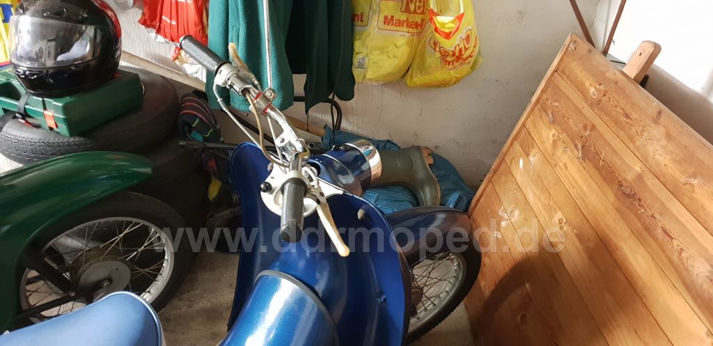

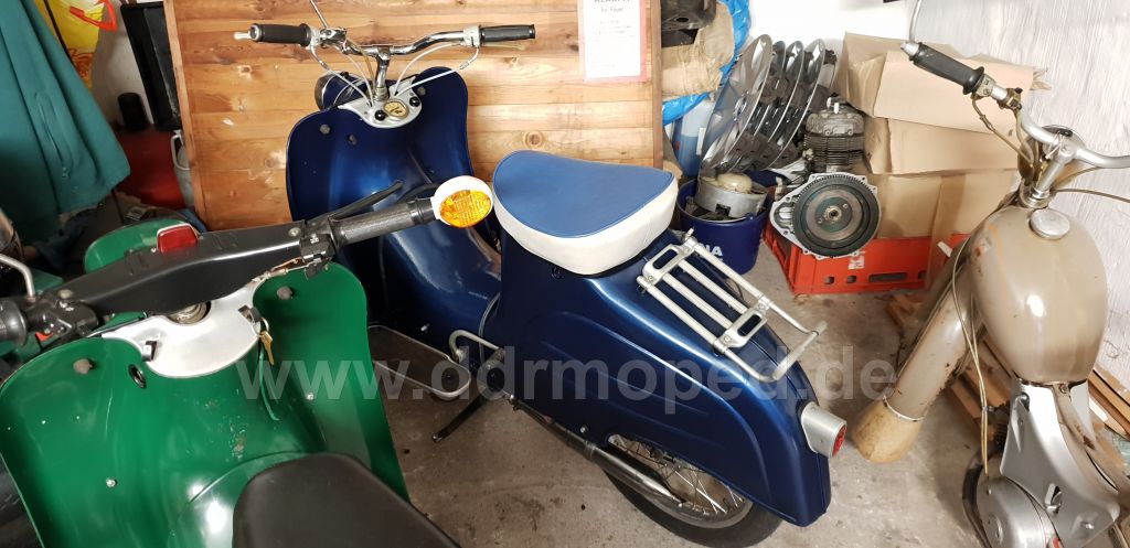

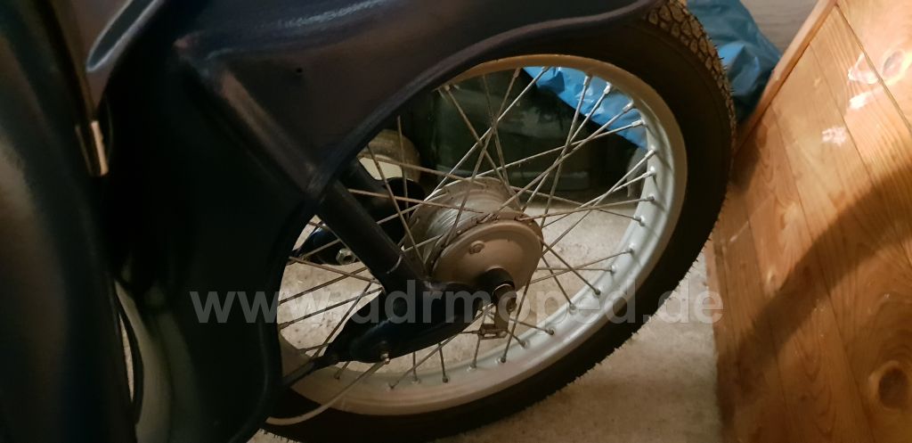

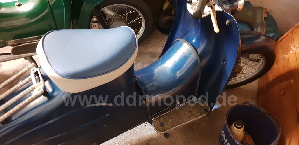

Guten Abend zusammen,

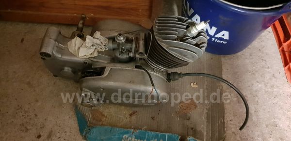

Ich suche schon lange eine kr50 nun würde sich die Gelegenheit eine restaurierte zu erwerben. Ist schon neu lackiert und diverse Sachen neu, es würde noch einen ersatzmotor dazu geben sowie einen luftfilterkasten und eine komplette vordergabel mit schutzblech.
Kosten soll sie 1000€.
Baujahr 1959
Ist der Preis dafür fair?
Achso was mir aufgefallen ist, der Spiegel scheint nicht original und die "Lichtschalteramatur" am Lenker ist vom s50 und nicht original oder? Der Besitzer meinte es wäre original so. Glaube ich aber nicht so recht.

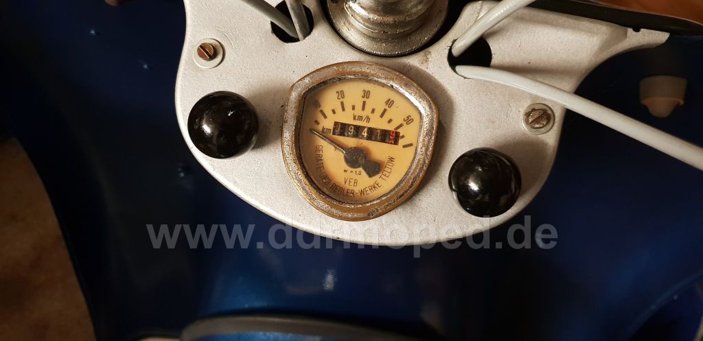

Mängel sind wohl der nicht funktionierende Tacho.
Gelaufen ist sie heute auf dem 2. Tritt und der Motor klang ganz gut. Lg

Der Preis ist schon Fair mittlerweile....
Spiegel
Schalter
Tupfer
Distanzstücke Gepäckträger
Rücklicht .... nicht original ....
Gabel scheint eine alte zu sein .... könnte
stimmen, ist das eine frühe 59. ?
Es grüßt der Andy .....
Webo
Geschrieben am: 12.12.2018, 22:08
Beiträge: 76
Mitgliedsnummer.: 3542
Mitglied seit: 17.06.2010
Hallo Andy
Danke für deine schnelle Antwort. Also sind es doch ein paar sachen aber im großen und ganzen kann
man zuschlagen?
Rahmennummer beginnt mit 095
Mit tupfer meinst du die schwarzen "Hebel"? Die sind sonst weiß gelle?
LG

Webo
Geschrieben am: 12.12.2018, 22:10
Beiträge: 76

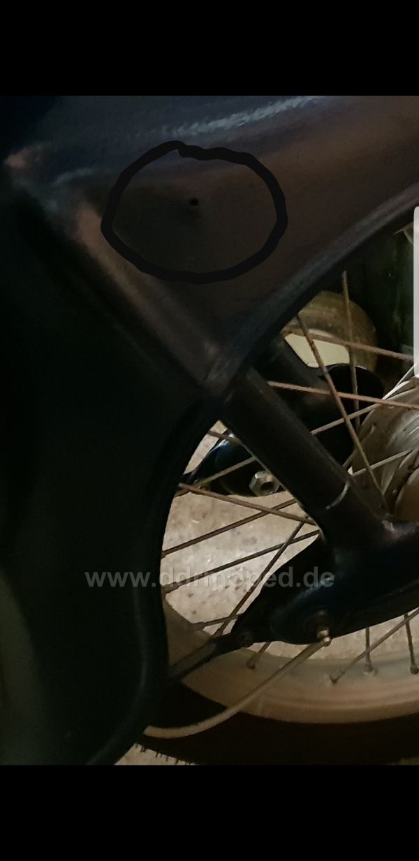

Ich habe noch eine Frage, im vorderen Kotflügel ist jeweils ein kleines Loch auf der linken und der rechten Seite. Wozu dient dieses?
Lg

Webo
Geschrieben am: 12.12.2018, 22:16
Beiträge: 76

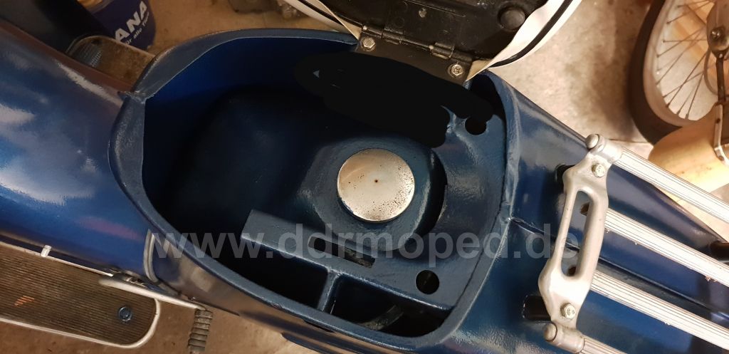

Sitzbank
Sperber sr4-3 original 1969
Star sr4-2/1 original 1973
Schwalbe kr51/1 original 1976
s50 b1 original 1976
s70 comfort 1985
s51/1b original 1989
Mz ETZ 125 1991
Trabant 601s 1984
Webo
Geschrieben am: 12.12.2018, 22:17
Beiträge: 76
Unten

QUOTE (Webo @ 12.12.2018, 23:08)
man zuschlagen? .....
Im endeffekt musst du es wissen, aber wenn du die ganzen Fehl und Falschteile haben möchtest wird es noch um einiges Teurer und auch dauern.
Gruß Tom

Neu lackiert ... Geht gar nicht !
Geschrieben am: 13.12.2018, 01:21
QUOTE (mopu @ 13.12.2018, 01:05)
Stimmt, das ist Pfusch auf ganzer Linie. Vor allem fehlt ja ein Stück vom Rahmen!!! Schaut mal genau hin, dort wo normal die Sitzbank aufliegen sollte klafft ein großes Loch!! blink.gif
Für das Geld kann man sich auch einen originalen KR50 holen, da hat man mehr davon und nicht so eine Baustelle! Man muss vielleicht noch paar Euro drauflegen, aber es ist gut investiertes Geld.
Ich würde den KR50 so nicht kaufen. Vor allem nicht für den Preis, bei den ganzen Mängeln die er hat!
