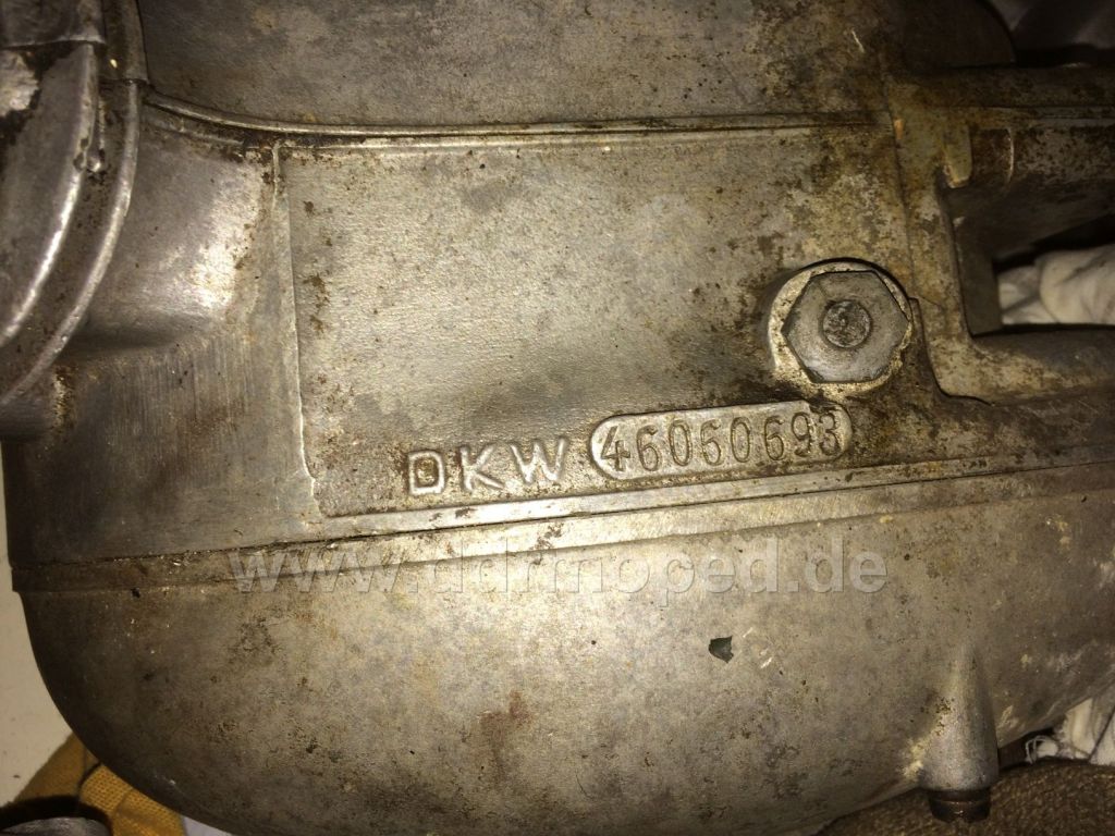

und die Motornummer:
Es gibt da verschiedene Varianten, auch an Gehäusenummern aber prinzipiell immer so.
Hier siehst Du die Motornummer eine RT 125W vielleicht von 1951,

Ersatzmotor könnte Vorkrieg DKW sein.
Muss mal putzen und nach der Nummer Schauen.
