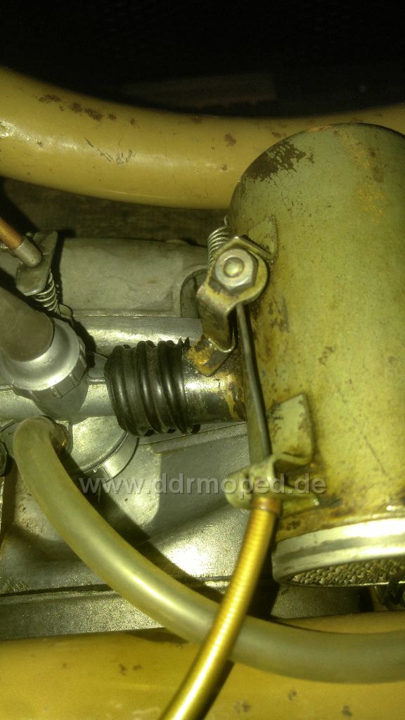

Hallo an alle, ich bin Jürgen und fahre schon ein paar Jahre ne 425 Touren. Jetzt hab ich eine KR 50 für meine Frau gekauft. Da der Motor unkontrolliert hoch dreht vermute ich das hier falsch Luft gezogen wird.
Das Zwischenstück zwuschen Vergaser und Luftfilter sieht aus wie ein alter Schlauch und ist auch zu groß. Finde kein Ersatz im Netz.Hat jemand einen Tipp für mich?

Hallo.
Das auf dem Bild zu sehende Stück Schlauch ist auch nicht original.
Ab Werk ist es auch nur einfacher Gummischlauch, aber ohne diese Spirale.
Am besten mal den Vergaseraußendurchmesser nehmen danach einen Stück "neuen" besorgen.
Mfg Andi

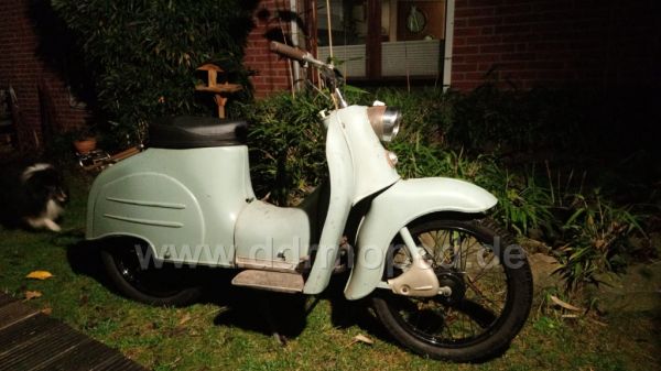

Alles klar hab schon gemessen und schau mich mal um. Hier noch ein Bild des kleinen Schätzchen.

Im Baumarkt gibt es für Gartenschlauchsysteme passenden Schlauch. Der ist durchsichtig und geht gut und straff drauf.
Die Simmerringe werden trotzdem am Ende sein.
