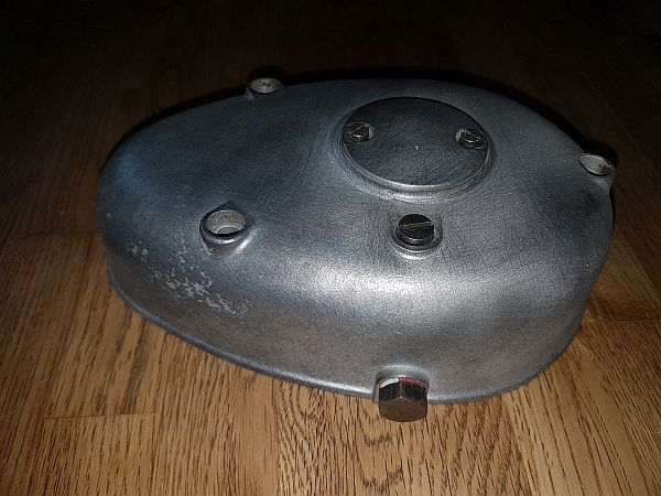

danke für die Info! Ich habe noch einen Deckel:
Allerdings hat irgend ein Vorbesitzer die Schraube für die Ölablassschraube verklebt, wenn sie überhaupt noch vorhanden ist.
Das ganze Projekt ist eine ziemliche Herausforderung, da ich bei fast jeder Schraube und jedem Kleinteil herausbekommen muss, wo es hin gehört. Das Moped war mit Sicherheit schon ziemlich verbastelt, als ich es bekommen hatte.
Auch von mir an alle Leser einen schönen, 3. Advent, bis bald,
Micha

Da wird das gewinde hinüber sein.Ist der richtige Deckel.gibt es hier in der Bucht:

Zum Deckel - erst mal danke für den Links auf Ebay, werde aber meinen Deckel "retten". Nach dem Entfernen des Klebers zeigte sich ein Gewinde M10x1 und tatsächlich fand sich noch eine passende Schraube. Nachdem alles gereinigt war, ließ sich die Schraube leicht eindrehen. Wenn ich sie festziehen will, scheint es ab 3 Nm weich zu werden...
Werde also die Schraube einkleben. Wenn ich später vielleicht 250 km pro Jahr fahre, werde ich nicht so oft das Öl wechseln müssen biggrin.gif

Willst du den Deckel mit dem defekten Gewinde wirklich anbauen?? _uhm.gif hmm.gif
Ich würde das nicht machen! Wenn du einen Deckel haben möchtest, dann melde dich bei mir. Gegen Versandkostenerstattung schick ich dir einen ordentlichen zu.

3Nm ist für die Feingewindeschraube vollkommen ausreichend.

danke für das großzügig Angebot !!! So ein Projekt fordert immer viele Entscheidungen und Kompromisse. Ich werde den Deckel erst einmal verwenden, denn wie auch Otto meint, sollte das Anzugsdrehmoment reichen, zumal wenn ich noch ein Sicherungsmittel verwende. Die Schraube hat ja nichts zu halten...

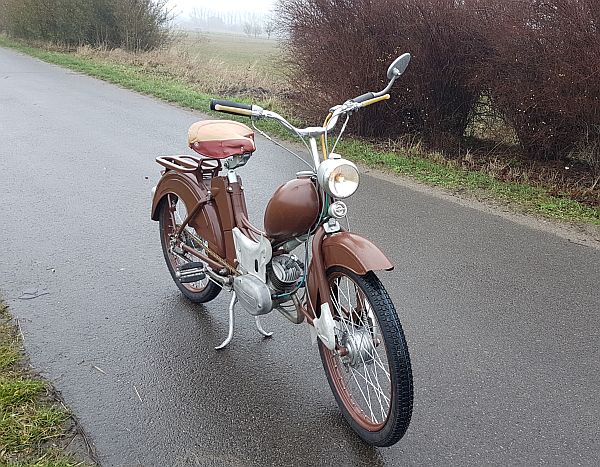

Hallo an Euch,
konnte in den letzten Tagen viel Zeit investieren:
Ein Mopedkennzeichen ist bestellt. Bis jetzt hat sich jede Minute Zeit für die Bastelei gelohnt! Es gibt natürlich noch Baustellen: Der Motor hat eine Undichtigkeit bei der hinteren Ölablasschraube. Das Gewinde ist dicht, es scheint zwischen den Gehäusehälften undicht zu sein. Jetzt werde ich aber erst einmal den vorhandenen Spatzmotor in Ordnung bringen und zur Probe einbauen. Es fehlen auch noch der Kettenschutz, der Werkzeugdeckel und die linke Seitenverkleidung. Hier suche ich noch brauchbare Altteile zum vernünftigen Preis. Das hat aber Zeit, denn fahren kann ich ja trotzdem!
Ich wünsche Euch allen einen guten Rutsch in das Jahr 2019 und dann Gute Fahrt mit dem Esser!
