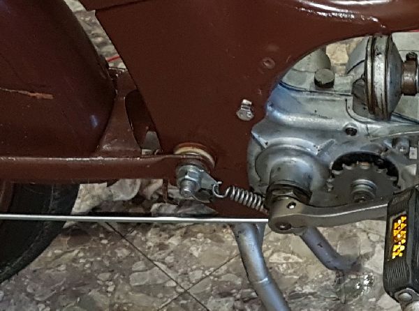

QUOTE (Matze01 @ 13.01.2019, 16:43)
bei der Bremsankerplatte für die 10ner Achse gibt es keine Möglichkeit solch eine Rückholfeder anzubauen.
MfG.
Man kann aber eine Feder "unsichtbar" vom Hebel auf der Pedalwelle bis zum Schwingbolzen einbauen. Tut Wunder...

Das mit der Feder hört sich interessant an. Der Zweck heiligt die Mittel und ich werde die Sache auf jeden Fall testen.

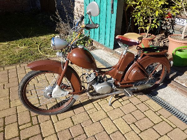

Hallo an Euch, bin mittlerweile doch ein Stück weiter.
Hier ein Foto meiner Version einer Rückholfeder:
Mit Kettenschutz kaum noch zu sehen:
Habe den Bremshebel auf der Freilaufglocke so angebracht, dass der Ausleger nach außen zeigt. Sonst hat das Bremsgestänge an der Kette geschliffen. Funktioniert jetzt auf jeden Fall einwandfrei und jetzt scheint es wirklich dicht zu sein. Ich hatte auch zusätzlich einen Nullring zwischen Pedalwelle und Freilaufglocke angebracht, da vorher auch an dieser Stelle Öl austrat.
Die ersten größeren Touren sind auch schon gemacht worden:
Jetzt ist auch der Werkzeugdeckel mit originalem Schloss dran:
Jetzt, da ich mit dem SR2E fahre. kommen viele weitere Fragen. Die meisten werden hier beantwortet, das Eine oder Andere werde ich aber hier noch posten.
Micha

Gut geworden thumbsup.gif Mit der Feder hab ich so ähnlich. Ist etwas "russisch" aber funktioniert.
Bei deinem Farbton könnten weiße Linien was hergeben hmm.gif Grüsse
