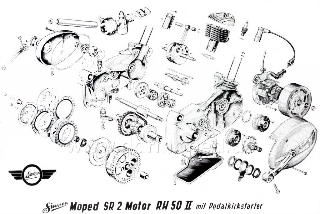

Eine schön scharfe Explosionszeichnung vom Motor wäre für meine nächsten Schritte sehr hilfreich.
Wolfgang
Geschrieben am: 16.12.2018, 14:59
Beiträge: 2976
Mitgliedsnummer.: 195
Mitglied seit: 14.01.2006
Die schärfste, die ich habe:

Die hatte ich bereits auch schon gefunden, dennoch großes Dankeschön!
