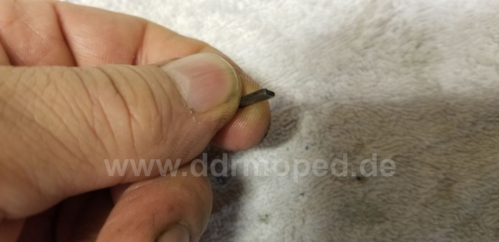

jetzt habe ich den Motor wieder zusammengebaut und blöderweise eine Passfeder über. Ich hoffe, ich muss den Motor nicht wieder auseinanderbauen sad.gif
Eine eine Idee, wo diese Feder herkommt?
Die Zahnräder etc. aussen am Motorblock habe ich noch nicht montiert.

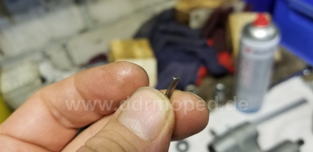

shigi76
Geschrieben am: 23.12.2018, 11:08
Beiträge: 57
Mitgliedsnummer.: 10340
Mitglied seit: 11.11.2018
...noch ein Foto
mobiler4
Geschrieben am: 24.12.2018, 10:14
Beiträge: 5298
Mitgliedsnummer.: 1733
Mitglied seit: 15.12.2008
...das ist m.E. kein Normteil aus diesem Motor. Könnte etwas Abgescheertes sein hmm.gif

Also keine Passfeder? Sind alle verbauten Federn Halbkreise und sitzt nirgendwo eine rechteckige Feder?

Alles klar, soeben lokalisiert.
Das Ritzel saß beim Abnehmen auch bombenfest, hat wohl ordentlich Belastung aushalten müssen.
