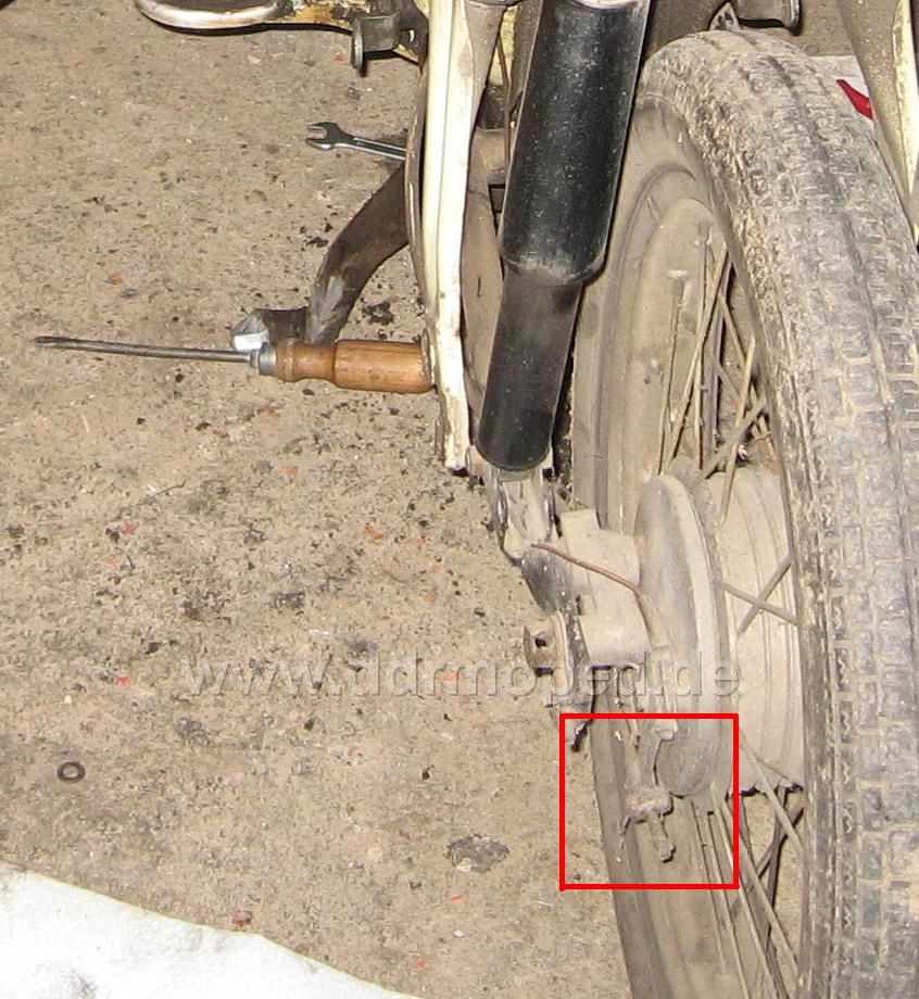

Hallo Uwe,
das ist in der Tat sehr schwierig, da sich der Fußbremshebel auf der rechten und die hintere Bremse auf der linken Seite befindet.
Aber darf ich fragen, warum du unbedingt umrüsten willst?
Hast du mal geschaut, ob evtl. die Bremsbeläge ihre besten Zeiten hinter sich haben?
Falls nicht, hast du an der Hinterradbremse eine Mutter (im Bild rot eingerahmt), die einfach nur ein bisschen fester anziehen musst. Ziehst du die zu fest an, blockiert es das Hinterrad durchgängig. Da musst du einfach probieren. Ist denn der Bowdenzug richtig eingehangen?
Ich habe auch zwei KR51/1K Bj. '74 und '76. Und ich hatte so ein Problem noch nicht, da man das nachjustieren kann wie oben beschrieben.
Ich hoffe, dass ich dir helfen konnte!

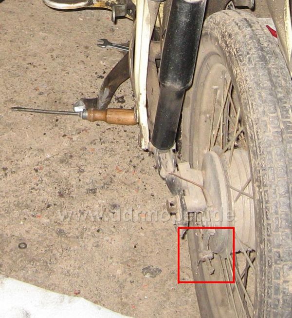

QUOTE (bikenils @ 17. Feb 2008, 19:19)
Oh Gott, gute Frage, wann wurde umgestellt? Kann man nur schätzen. 75? oder eher? Keine Ahnung...
Nils
Hi Nils,
ich habe eine 75er 1er und es sieht bei mir so aus wie auf dem bild
gruß
Basti
