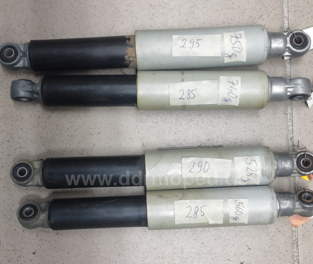

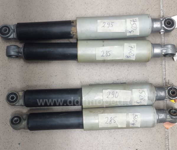

Hier dazu mal meine Stoßdämpfer grau/schwarz. Die Längen sind zwischen ca. 285mm und 295mm. Soll ja eigentlich 300mm sein. Da ich auch keine Merkmale für Vorn und Hinten sehen kann, habe ich sie gewogen. Die schweren sind sicher für hinten, wegen der stärkeren Feder. Ich denke, daß die Unterschiede zu 300mm sowie untereinander zu groß sind. Und habe sie daher nicht verwendet. Was meint ihr?

Die Reibungsdämpfer sind 300 mm lang. Durch Verschleiß können Sie natürlich etwas kürzer sein.
In den unteren Einspannstücken müssten sich eigentlich Markierungen befinden wodurch die Stoßdämpfer unterschieden werden können.
V = Vorne
H = hinten
H2 = hinten Sozius

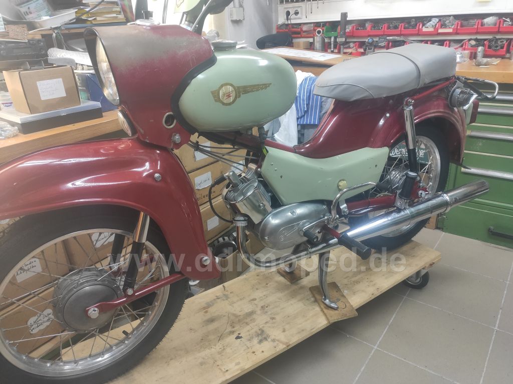

so, ich nun fast fertig. Nach den richtigen Stoßdämpfern schau ich noch. Diese graue Sitzbank hab ich verwendet; ich hatte sie da und der Bezug ist nach der Reinigung auch wieder ansehnlich. Der richtige Auspuff ist auch montiert.

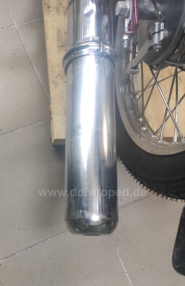

Endstück

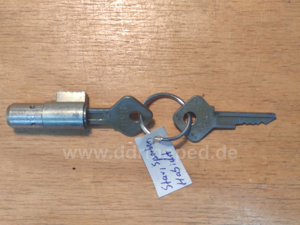

Es fehlt noch das Sitzbankschloß. Ich habe ein Lenkkerschloß mit 2 BAB Schlüsseln. Und ein Sitzbankschloß ohne Schlüssel. Der Schlüssel vom Lenkkerschloß geht ca. 5mm einzuschieben. Kann man das irgendwie anpassen? Umstiften hab ich mal gehört?
Andreas

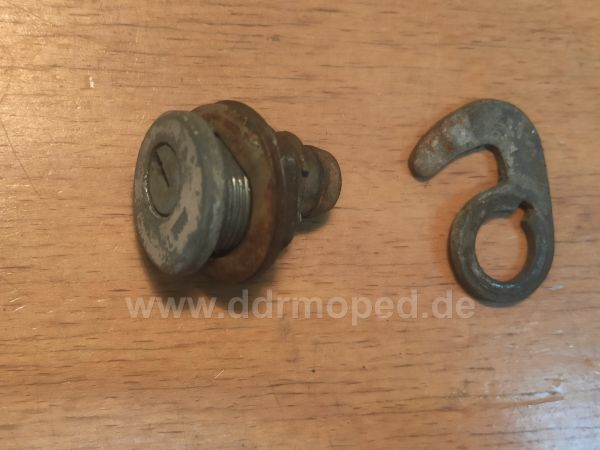

Hier das Sitzbankschloß.

Da ist auch eine Nummer zu sehen.
Andreas
Das ist ein Sitzbankschloss für die Schwalbe und passt nicht als Lenkerschloss beim Star.
Wegen der Aufbereitung deines Sitzbankschlosses schreibe ich dich per PN an.
