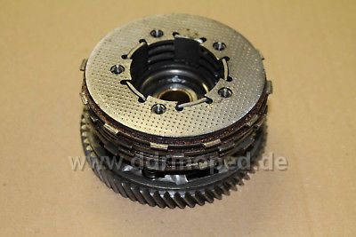

es ist soweit. Ich kann die Fliehkraftkupplung nicht mehr nachstellen und möchte gern ein noch vorhandenes komplettes Kupplungspaket einbauen.
Ich habe dies an der Halbautomatik noch nie machen müssen.
Möchte ungern den Motor ausbauen (Soll auch ohne Ausbau funktionieren).
Ich habe schon viel gegoogelt sowie mir die Anleitung angeschaut. Werde daraus aber nicht wirklich schlau. Deshalb meine Frage an die Schwalbe S Fahrer, die dies schon gemacht haben.
Schildert mir Mal bitte eure Vorgehensweise... Welches evtl. Spezialwerkzeug muss ich mir dazu besorgen?
Gruß Björn
P. S. Es handelt sich wie oben bereits geschrieben nicht um einen Wechsel der Kupplungslamellen. Sondern um ein komplettes fertig montiertes Paket... Siehe hier:

Wenn du nur das Paket tauschen willst braust du kein Spezial Werkzeug,und sollte bei eingebautem Motor machbar sein.
Du braust nur eine Segeringzange. Und baue einfach drauf los das ist normal selbst erklärend.

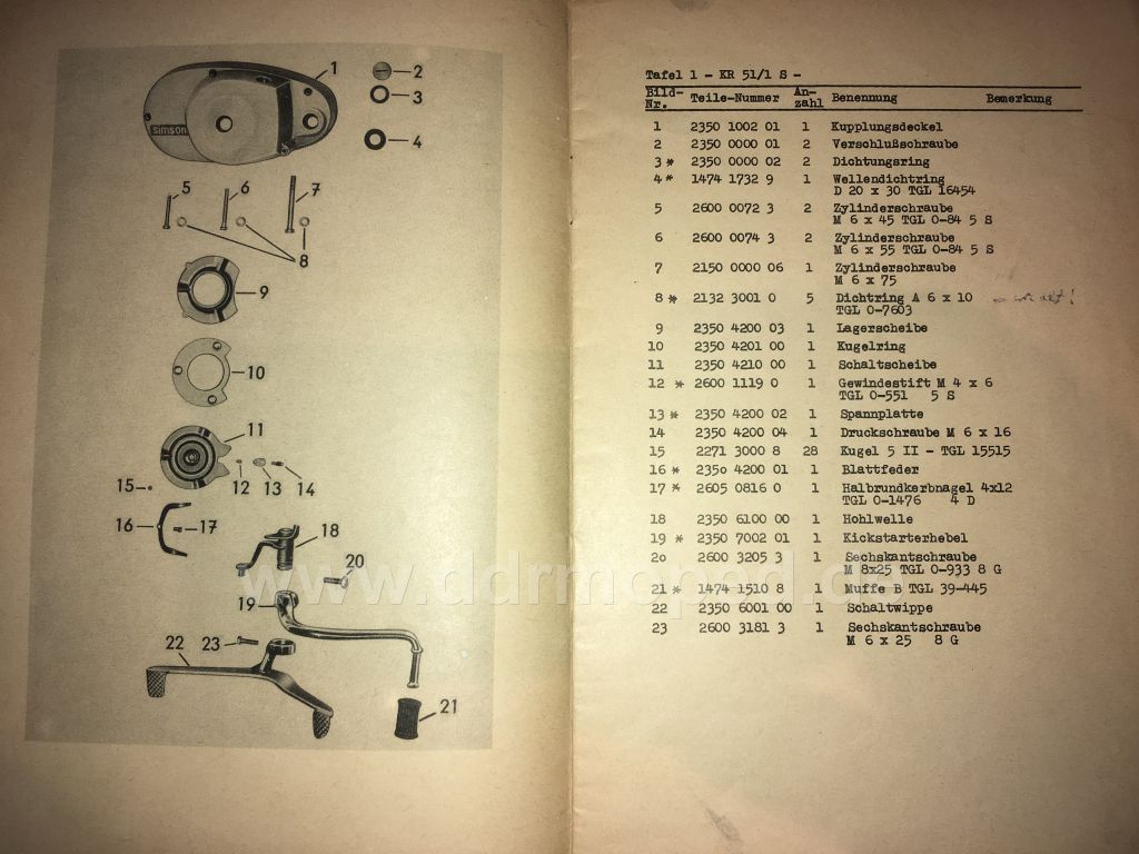

irgendwelche Tips mit den 28 Kugeln 🤔?
Gruß Björn
P. S. Diese Blattfeder vieleicht gleich mit wechseln...?

Welche Kugeln meinst du?
Liebe grüße der Maik
Geschrieben am: 04.01.2019, 11:43
Beiträge: 15650
QUOTE (MadMaik @ 04.01.2019, 09:45)
Nr. 15

Hallo Björn,
wenn Du den Motorseitendeckel abnimmst, bleibt der ganze Kladderadatsch mit den Halbschalen, Kugeln und der Blattfeder im Deckel drin. Solange da alles OK ist, würde ich das auch nicht auseinanderbauen.
Als kleinen Tipp für den eigentlichen Kupplungsausbau:
Nimm einen kräfigen Magneten, um die kleine Stange, auf die die Einstellschraube wirkt zu entfernen.
Dann kannst Du die "Querstange" ausbauen und die "Glocke" abnehmen. Da siehst du dann den Sicherungsring. Wenn Du den entfernt hast, kannst Du Das ganze Paket abnehmen. Unter dem Paket sitzen noch einige lose Kugeln, also Vorsicht. Zum Einbau die Kugeln einfach mit etwas Fett festkleben.

Ein komplett montiertes Kupplungspaket sollte ja schon fertig ausdistanziert sein, keine Montagearbeit nötig.
Das kannst du einfach so am Stück tauschen ... aber Vorsicht: Die Lagerkugeln hinter dem Kupplungsrad kugeln unkontrolliert heraus, nicht nur zu Boden, sondern gerne mal auch durch die Ölkanäle ins Getriebe-Innere. Mit dem Motor im Fahrzeug kannst du Glück oder Pech haben, mit dem Motor gekippt, Kupplung oben, auf der Werkbank passiert das sogar ziemlich sicher.
Zwecks langer Lebensdauer und Laufruhe der Zahnradzähne solltest du bei der Gelegenheit das Primärritzel mit tauschen.
Schau dir auch die Kupplungsglocke an - innendrin und vor allem auch an der Schrägbahn des Querstifts sollte nichts eingelaufen sein. Der Querstift selbst sollte seine beiden Rollen auch noch haben.
Bei der Wiedermontage klebst du die losen Kugeln mit etwas Fett an. Das Getriebeöl gehört dann nach einer Weile (Ein-)Fahren nochmal gewechselt und auf Späne untersucht; wenn dann alles gut ist, ist es fertig.
