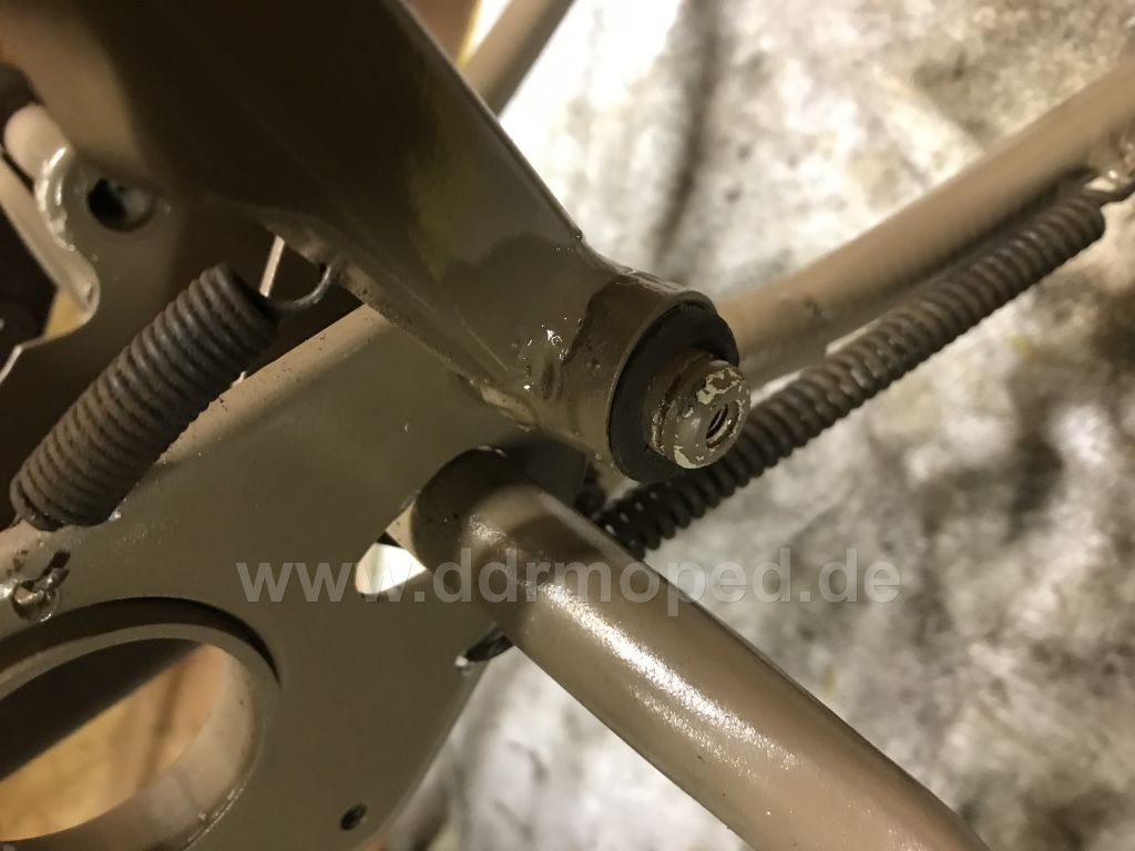

Hallo zusammen,
bin ganz neu hier im Forum und möchte mich auch gleich entschuldigen, ohne weiter Vorstellung von mir, eine - hoffentlich nicht zu dämliche - Frage zu stellen.
Aktuell bin ich an einer Restauration einer KR50 aus 1960 beschäftigt und habe auch schon die erste Frage zur Montage des Fußbremshebels. Habe schon vergeblich nach passenden Bilder gegoogelt, um herauszufinden welche Schraube den Hebel fest hält.
Hat jemand ein Bild oder Tipp für mich?

Scheibe davor und dann einen Sicherungsring 14x1. Schmiernippel fehlt auch. In solchen Fällen hilft ein Ersatzteilkatalog, der im Internet leicht zu finden ist.
Gruß, Sven
Geschrieben am: 02.01.2019, 15:24
Wie schon vom Sven geschrieben, der Bremshebel wird nur mit einem Sicherungsring gegen das Runterrutschen gesichert. Dafür ist auch die Nut vorgesehen.
In das Gewinde kommt ein Schmiernippel, mit dem der Bremshebel auf der Welle abgeschmiert werden kann.
Mfg Andi

vielen Dank für eure Hilfe, habe gar nicht gewusst das es ein Ersatzteilekatalog dazu gibt. Das erleichtert alles ja ungemein 😊
Habe gleich den Sicherungsring samt Scheibe gekauft und eingebaut.
Leider hat mein Händler des Vertrauens kein passenden Schmiernippel auf Lager.
