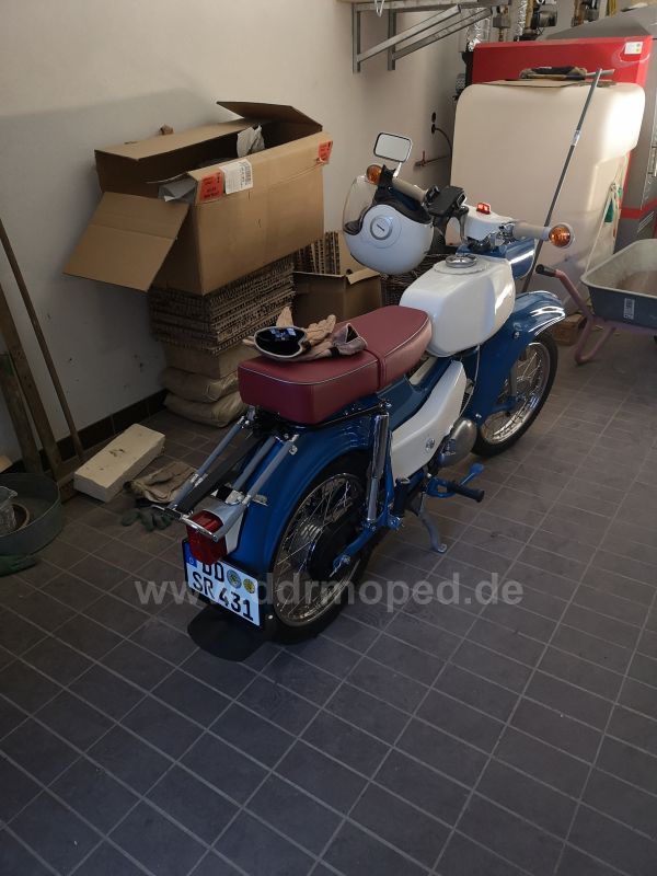

Hallo in die Runde. Nach dem auch auf meine Anfrage hin niemand gemeldet hat, was ich sehr schade finde, nun hier die Info, dass sich der kleine jetzt offiziell auf Deutschlands Straßen bewegen darf.
War vorgestern bei der DEKRA und gestern bei der Zulassungsstelle. Hat fast reibungslos geklappt. Der DEKRA-Mann hat sich zwei mal verschrieben und die gute Frau hinterm Tresen, bei der Zulassungsstelle, musste sich paar mal Hilfe beim Chef und einer Kollegin holen. Nach einer knappen halben Stunde konnte ich dann meine Papiere und mein Nummernschild abholen. _clap_1.gif
