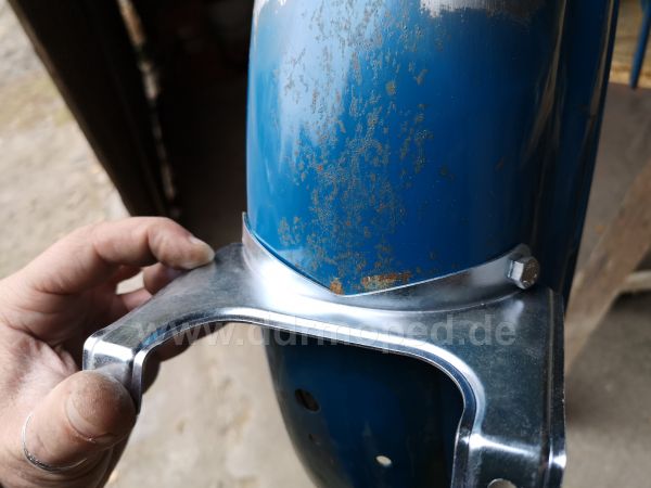

Der Nachbaugepäckträgerhalter passte natürlich nicht. Musste daher die Löcher zuschweißen und neue bohren. Die Nacharbeit war ein wenig aufwendiger, da ich zwecks Pulverbeschichtung nicht spachteln konnte.
blink.gif Für Nachbaudreck Originalteile umarbeiten? Normalerweise macht man das andersrum - oder arbeitet originales auf.
Ich hätte das Ding auf Verkäuferkosten zurück geschickt

Ich habe die Gepäckträgerhalterung auch wieder zurückgeschickt aber hauptsächlich weil sie nicht verchromt waren wie beschrieben. Die sahen aus wie verzinkt. Ich musste sowieso den hinteren Kotflügel schweißen, da dort Löcher drin waren die dort nicht hingehört haben.

Original waren die Halter verzinkt, hätte aber wie schon gesagt die alten aufgearbeitet. Aber jeder genau so wie er möchte. thumbsup.gif

Mein originalmontierter Gepäckträgerhalter sah aus als wäre er verchromt. Zink wird ja eher grau.

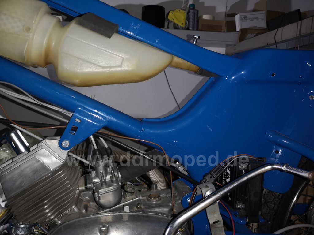

Die Anhängerkupplung habe ich angepasst um die Dose dort zu befestigen. Da habe ich mich von der S51 inspirieren lassen.
Die Kabel führe ich im Rahmen entlang und unter der Sitzbank ist ein Stecker damit ich die Kupplung ggf. abnehmen kann.

Der große Gepäckträgerhalter war übrigens immer verchromt. Die kleinen Halter waren anfangs verchromt, und dann später in den 70ern verzinkt.

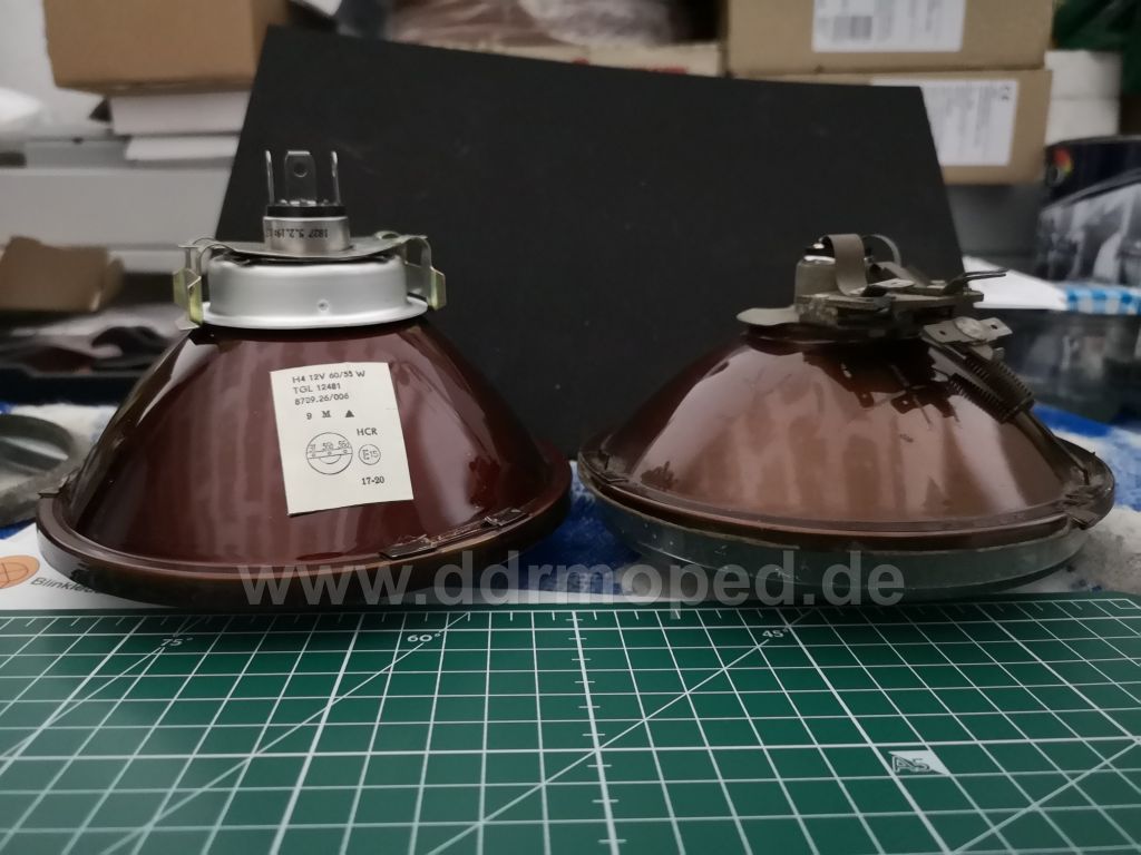

Ich bin noch auf der Suche nach einem vernünftigen Reflektor, der in die Lampenmaske passt und mir auch bei einer Nachtfahrt ein sicheres ankommen gewährleistet. Ich habe von einem Händler ein Set bestehend aus Lampenhalterung und Reflektor von FER gekauft. Nur leider ist dieser ein wenig zu lang, so dass ich ihn nicht montiert bekomme. In der Beschreibung stand, dass er für die SR4 Modelle passt. Hab das schon reklamiert aber ich brauche dennoch eine Alternative. Ich möchte keinen LED- oder Klarglasscheinwerfer. Es soll schon Original aussehen.
Hat jemand da eine Empfehlung?

Ich würde in den originalen Schweinwerfereinsatz solch eine Glühlampe montieren, VAPE hast Du ja drin wie ich gesehen hab. https://www.zweirad-store.com/Gluehlampe-12...-GLUeWO-Germany
Das sollte an Licht ausreichen. Habe die in der Schwalbe und bin zufrieden. Mehr geht nur mit Klarglas bzw. H4.

danke für den Tipp. Die Lampe habe ich auch schon gesehen und dachte mir, dass die ja auch nur 35W hat, wie die Lampe die bei dem VAPE-Umbausatz dabei war. Hätte da schon an einen H4 Reflektor gedacht.
Die meisten sind aber mit Standlicht. Wenn man so einen verbauen würde, schließt man dann das Standlicht an Klemme 15/51 mit an? _uhm.gif
Scheinwerfer 5,75" mit Standlicht
Der könnte passen.

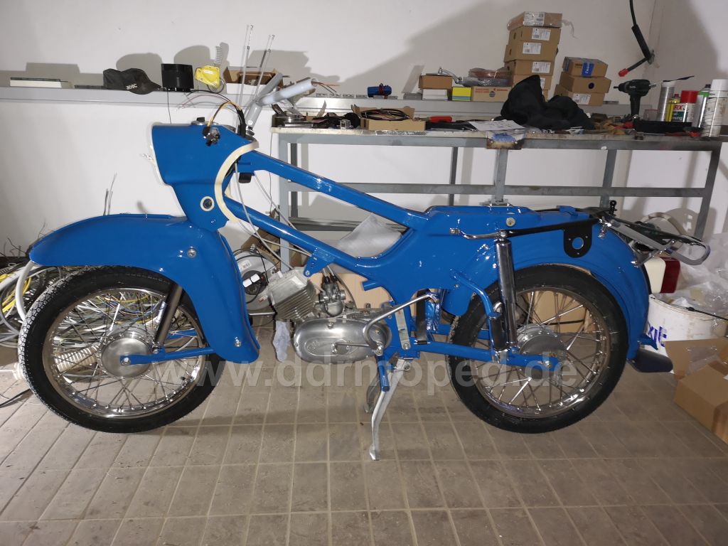

Hab mich heute erstmal um den Ansaugtrakt gekümmert und alle Schläuche und Dichtungen zurecht geschnitten.
ddr-driver
Geschrieben am: 12.01.2019, 18:17
Beiträge: 2867
Mitgliedsnummer.: 7174
Mitglied seit: 22.02.2014
Setz doch den Kickstarter noch 1-2 Zähne runter das er waagerecht steht, das sieht optisch besser aus.
