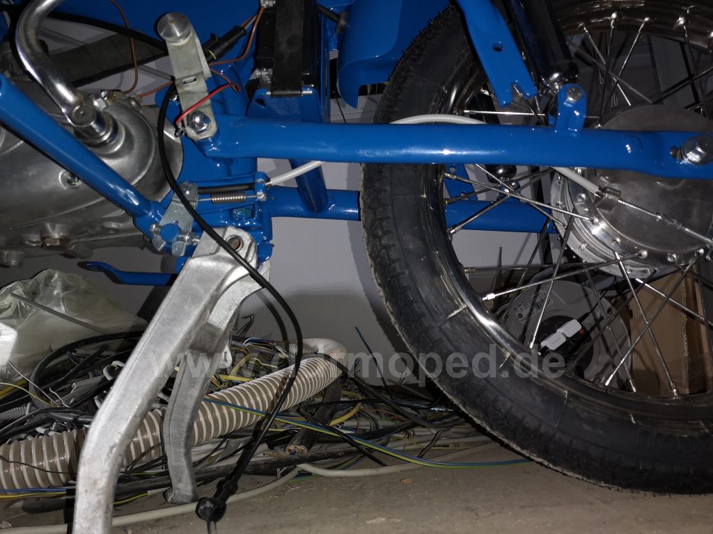

Macht der hintere Bowdenzug bei euch auch so einen Bogen oder ist der Mantel einfach zu lang? Ich denke wenn die Kette dann drin ist, kommt das Rad noch ein wenig nach hinten, aber bestimmt nicht so viel, dass der Bowdenzug gerade geht, oder?
Der Bowdenzug macht immer einen ( leichten ) Bogen, das ist normal.
Positioniere das rad erstmal richtig, der Rest guckt sich weg.
Mfg Andi

Okay, danke Andi!
Da warte ich erstmal ab.
