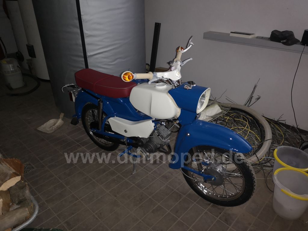

Dieses Wochende hab ich mich hauptsächlich um den Motor und den Tank gekümmert. Zündung und Vergaser voreingestellt. Die Feineinstellungen (abblitzen und Feinjustage am Vergaser) muss ich dann machen wenn er läuft. Den Tank habe ich entrostet und versiegelt. Der Tank ist jetzt nur vorübergehend drauf (will mir die Position markieren,damit es dann nicht schief und ungleichmäßig wird), da ja noch die Schiebebilder drauf kommen.
essifan84
Geschrieben am: 28.01.2019, 08:12
Beiträge: 80
Mitgliedsnummer.: 10232
Mitglied seit: 12.09.2018

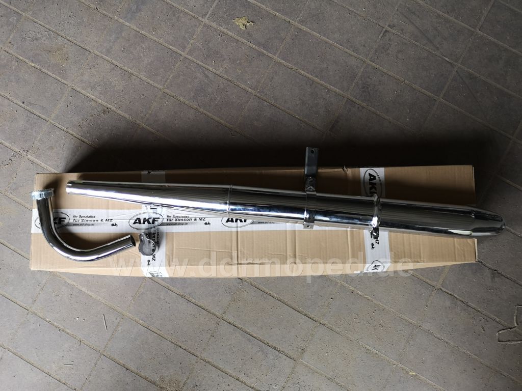

@Jörg: Hier das Bild von Auspuff und Schelle.
Geschrieben am: 02.02.2019, 06:22
QUOTE (essifan84 @ 02.02.2019, 00:51)
Mach doch bitte mehr Bilder vom Auspuff. Wo wurde er gekauft? Welcher Hersteller?

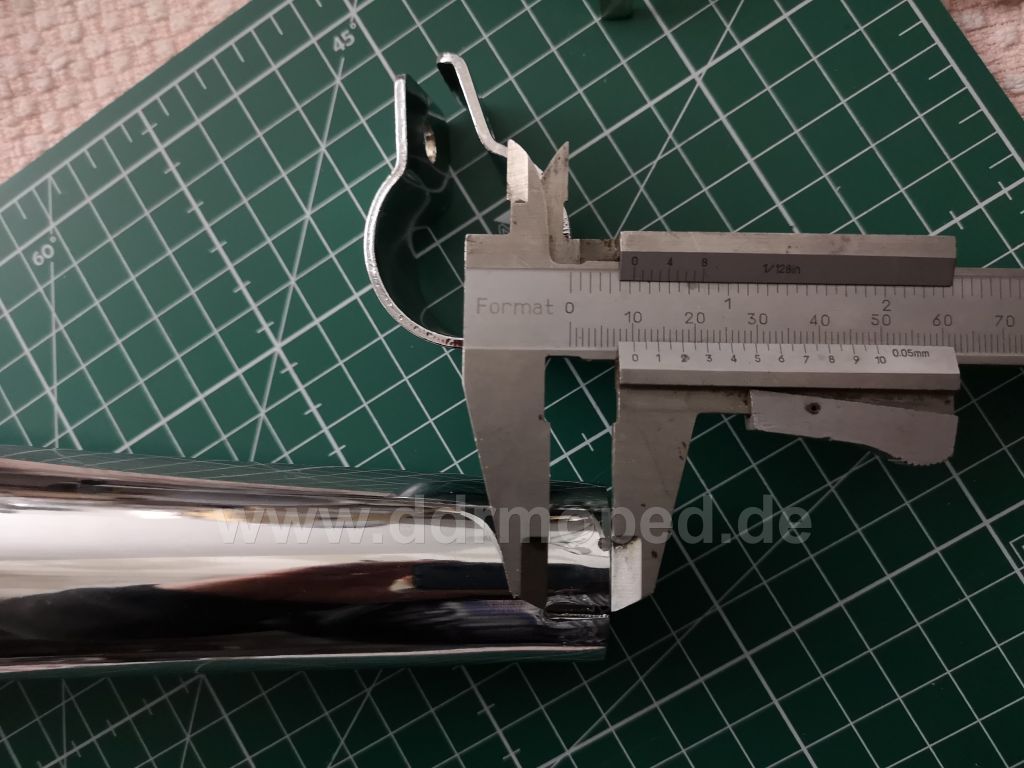

@Jörg: Gekauft bei AKF, Hersteller Auspuff und Schelle FEZ, Krümmer AOA2.
@Pauli: der Krümmer ist auch ein 28er.
Krümmer Außendurchmesser: 28mm
Auspuff Innendurchmesser: 28,5mm
ddr-driver
Geschrieben am: 02.02.2019, 12:26
Beiträge: 2867
Mitgliedsnummer.: 7174
Mitglied seit: 22.02.2014
Du weißt aber, dass AOA abgeänderter Originalauspuff heißt, oder? Vielleicht passts deswegen nicht. wink.gif
