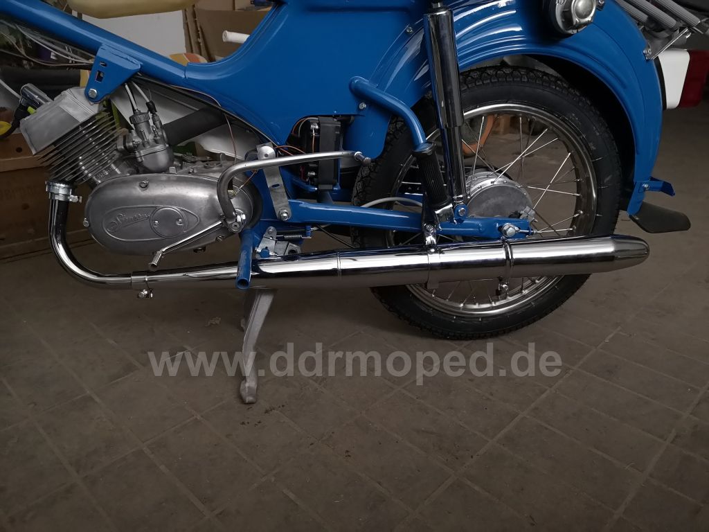

@Marcel: Ja, der eigentliche Hersteller ist ZT-Tuning. Ich glaub der Krümmer ist minimal kürzer als Original. Es sollte aber deswegen trotzdem funktionieren. Es geht ja darum, dass der Auspuff auf dem Krümmer nicht fest wird. hmm.gif
Du weißt aber, dass AOA abgeänderter Originalauspuff heißt, oder? Vielleicht passts deswegen nicht. wink.gif
Ich denke auch, dass es daran liegt.
Nur MZA Auspuff kaufen.
Für was braucht man eigentlichen einen AOA Auspuff?

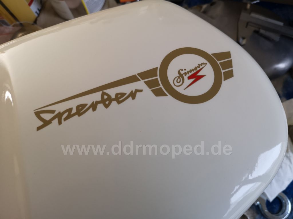

... hab jetzt die Schelle ein wenig nachgebogen und jetzt scheint es fest zu werden. Die Schiebebilder hab ich heute auch drauf gemacht.

Um so kürzer der Krümmer ist, im so höher schiebt man das Drehmomentband.
Beim Sperber vllt sogar ganz gut, ansonsten ist im Originalmotorbereich davon abzuraten.
Aoa2 ist sogar von beiden Seiten gekürzt.
Daran liegen kann es trotzdem nicht, der aussendurchmesser bleibt ja der selbe.
Die Schelle wird einfach zu groß sein, du wirst den Auspuff damit höchstwahrscheinlich auch nie dicht kriegen, da die Schelle nicht vollflächig anliegt

@Pauli: Wie gesagt, aktuell scheint es fest zu werden. Ich vermute, das es daran lag dass die beiden Laschen, im angezogenen Zustand, nicht parallel waren und somit das Gewinde der Schraube zerstört haben. Durch das kaputte Gewinde konnte ich die Schelle nicht fester ziehen.
Sollte ich da einen "Nicht-Tuning-Krümmer" verbauen?

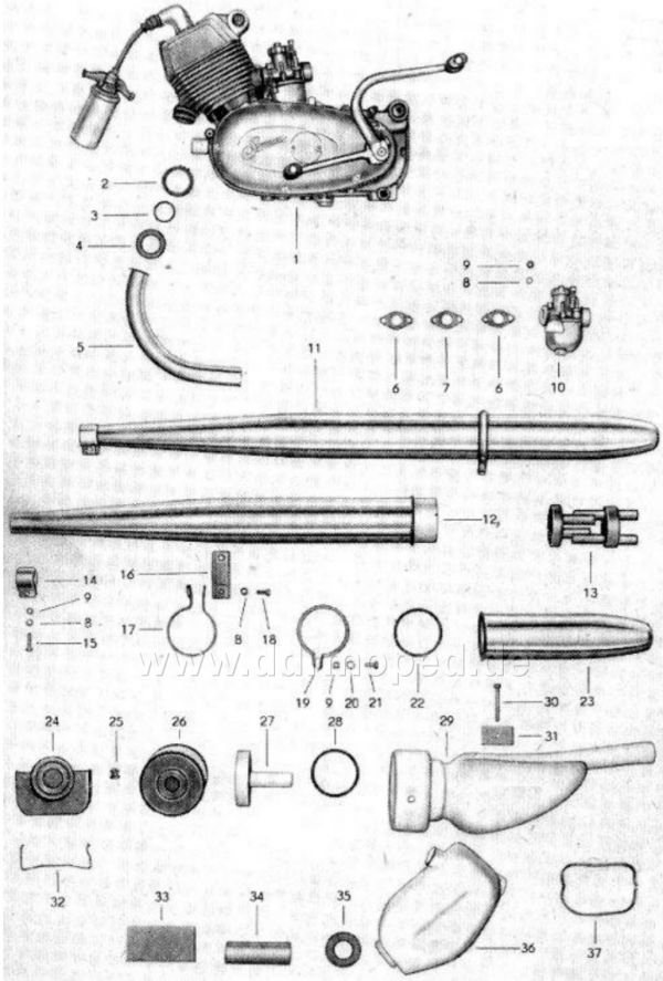

Auf den originalen Zeichnungen sieht der Krümmer auch recht kurz aus.

Hier die Zeichnung aus dem Teilekatalog.

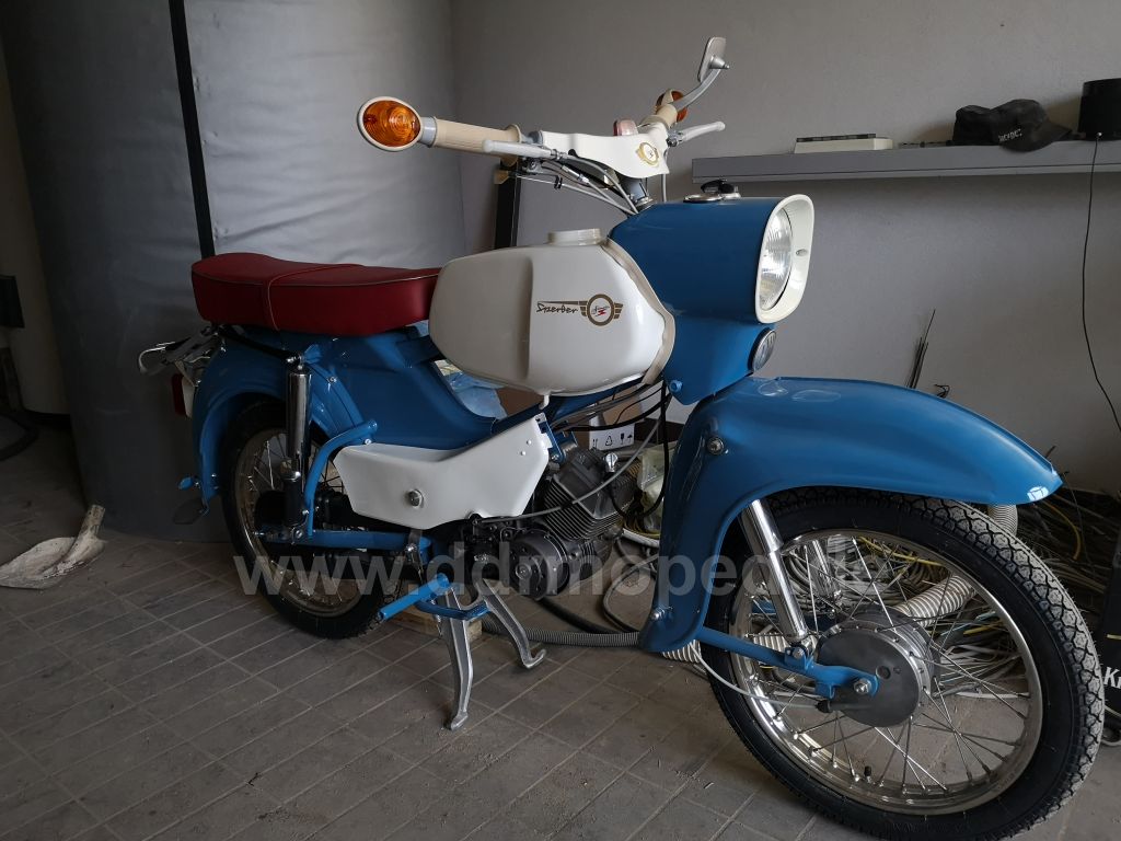

Ein herzliches Hallo in die Runde, da ich die letzten zwei Wochen viel dienstlich unterwegs war, bin ich leider nicht dazugekommen mich mit meinem Sperber zu beschäftigen. Heute hab ich ihn mal aus der Werkstatt geschoben, um ihn mal, auf dem Feldweg, probezufahren. Unten rum zieht er nicht so gut. Ist das normal? Nach dem ich paar Runden gefahren bin, ging er schon bisschen besser aber noch nicht so, wie es meiner Meinung nach, sein sollte. Habt ihr Tipps für mich?

Das liegt am kurzen Krümmer

So, der Krümmer ist gewechselt und er geht schon um einiges besser. Trotzdem würde ich sagen, dass er für einen Sperber besser gehen müsste. Werde wohl noch mal nach dem Vergaser schauen müssen. Muss ich außer den Angaben aus dem Lehrbuch noch etwas beachten?

Wenn der Motor regeneriert sein sollte, würde ich es auf den ersten Metern nicht übertreiben, sonst fängst Du wieder von vorne an. Fahr ihn erstmal ein und dann gehts an die Feinabstimmung.

Stadtverkehr ist am besten zum einfahren. Nach 100 km kannst du schon mal dreiviertel bis leicht Vollgas fahren. Ganz so zaghaft muss man auch nicht sein.
