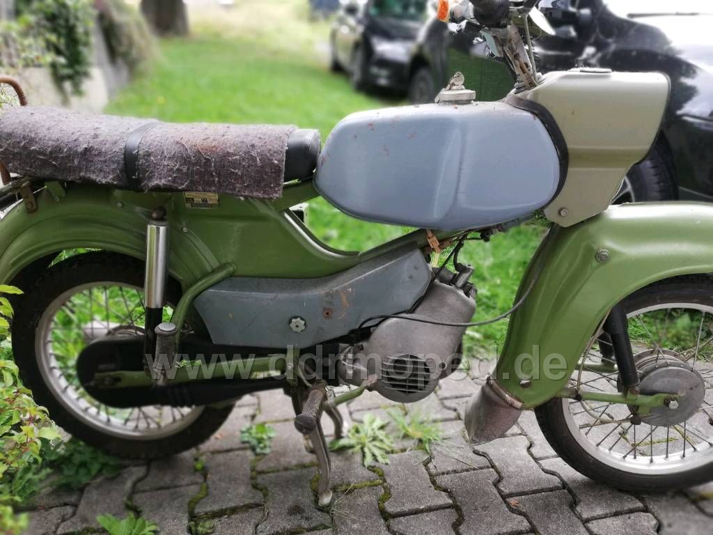

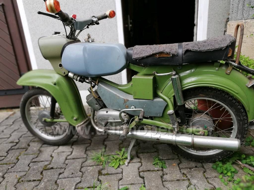

Bei mir hat es angefangen mit einer Schwalbe Bj. 74, dann noch eine mit Bj. 69 aber die Finger haben sich nach einem Habicht gesehnt, also wurde im August 2018 ein Habicht Bj. 74 gekauft der seit über 20 Jahren sein Dasein in einer Garage fristet.

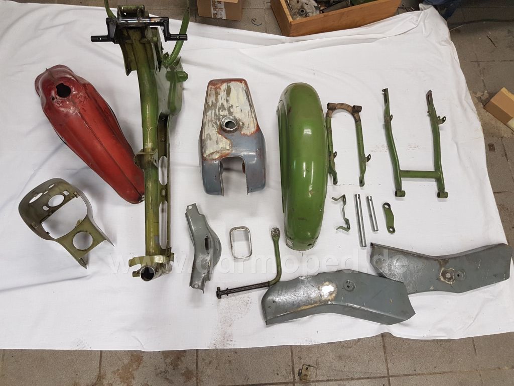

Die Spuren der Zeit ging natürlich nicht an ihm vorbei, heißt die typischen Vogelkrankheiten wie Fußrastenträger und und und.

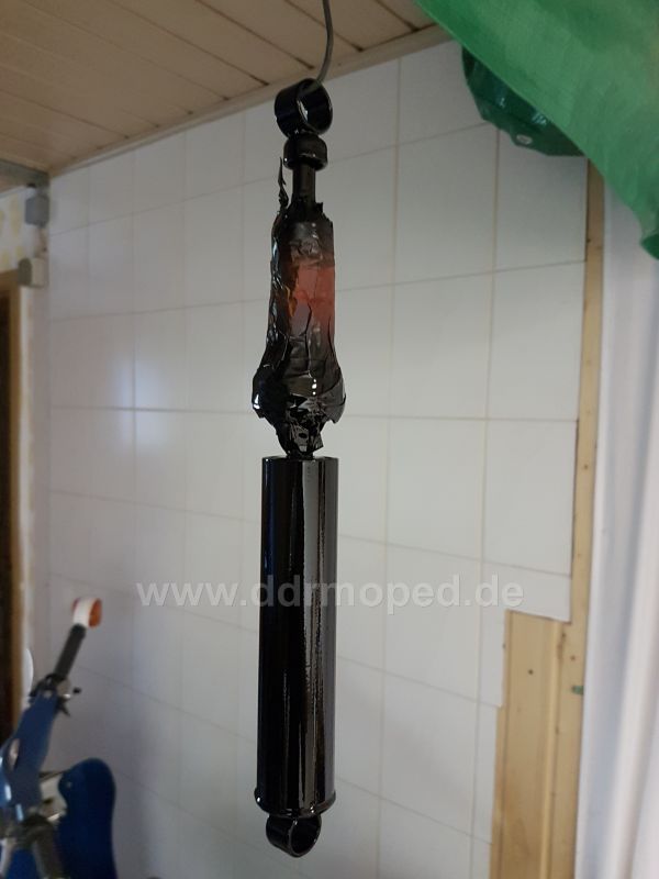

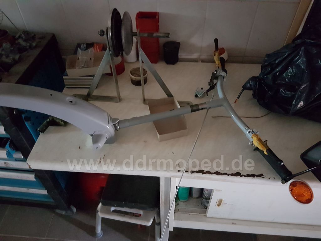

Die Frage stellte sich nicht jetzt für mich, was ich draus mache, es sollte alles original werden. Also habe ich angefangen den Vogel zu zerlegen und neue Teile einzuschweißen sowie den Tank gleich neu zu versiegeln.
Danach kam er zum Sandstrahlen (was ich nie wieder machen würde) und von dort zum Lacker.

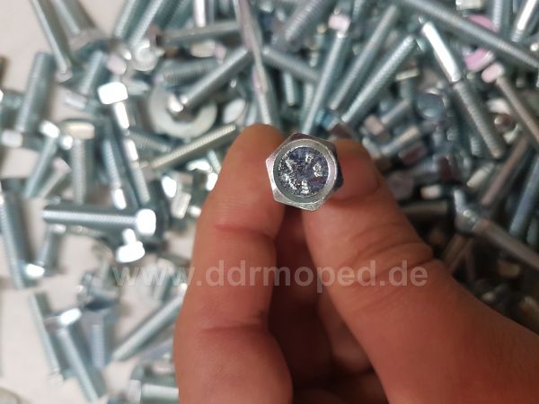

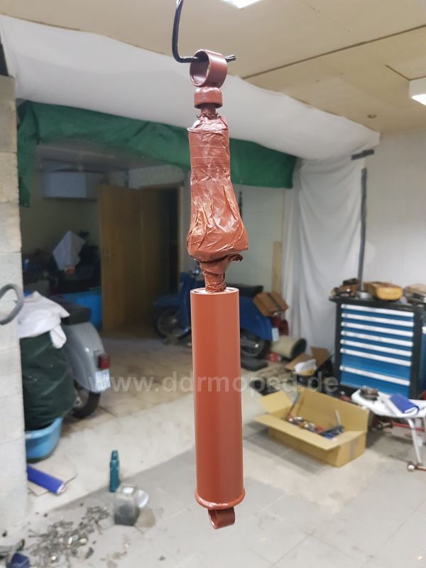

Die Zeit beim Lacker habe ich damit verbracht alte Teile neu aufzuarbeiten, originale Eskaschrauben zu suchen und diese dann mit weiteren Teilen zum verzinken zu geben.

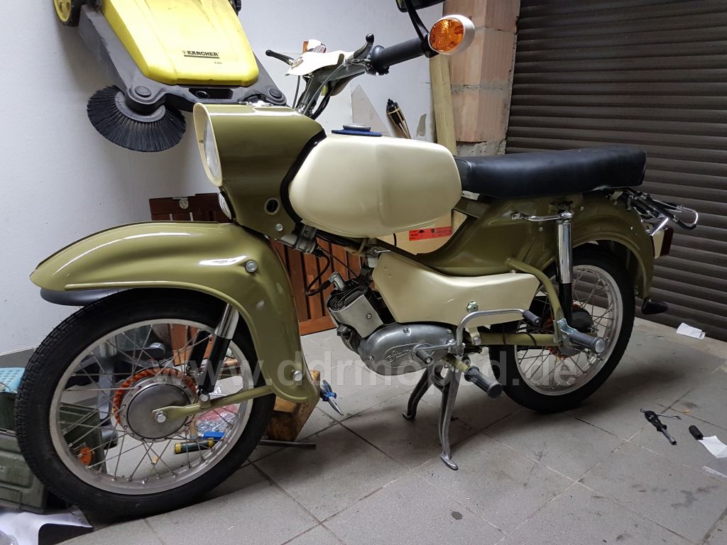

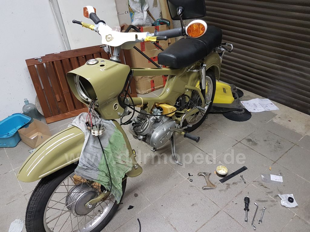

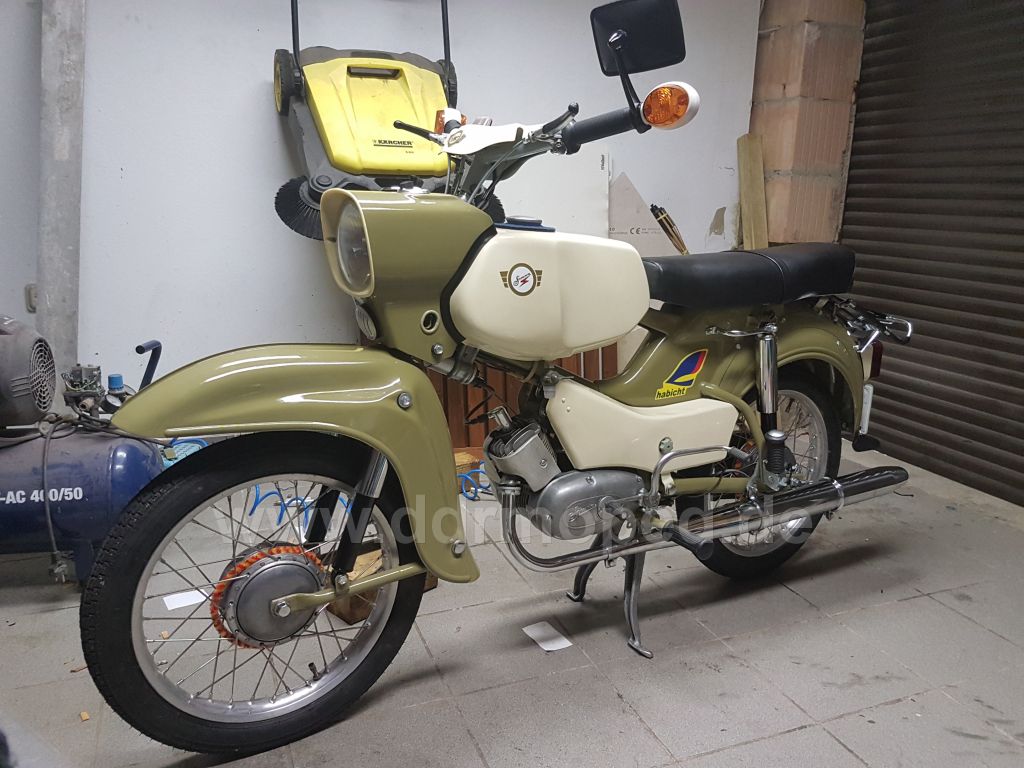

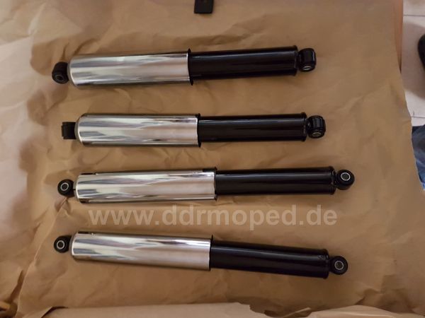

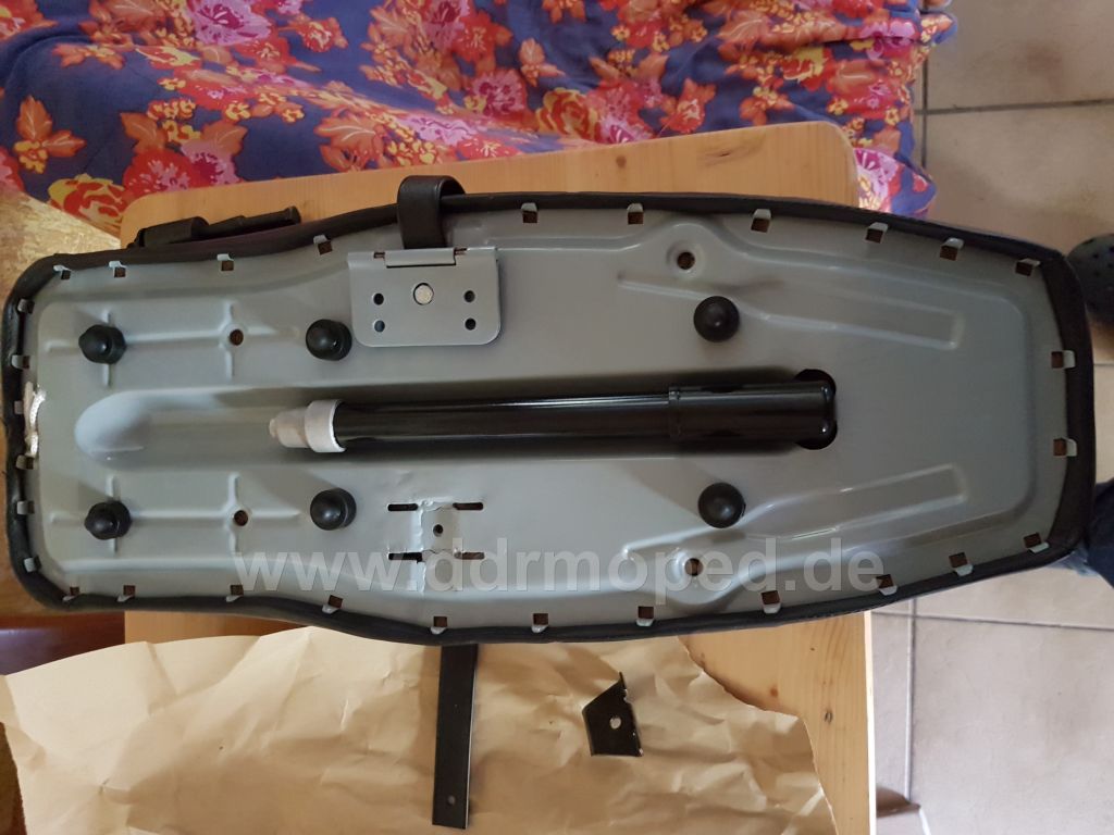

Nach 8 Wochen war der Lacker fertig und ich konnte meine Teile wieder abholten, ich war begeistert, der Farbton war perfekt. Also gleich am ersten Tag angefangen den Vogel wieder zusammen zu bauen und das Ergebnis möchte ich euch gerne jetzt vorstellen.
Ach an Neuteilen wurde verbaut, neuer Auspuff, eine Vape (sieht man aber nicht, da alles wieder von der Zündspule ausgeht) neuer Gepäckträger und natürlich fast alle Gummis die nicht mehr aufgearbeitet werden konnten.
