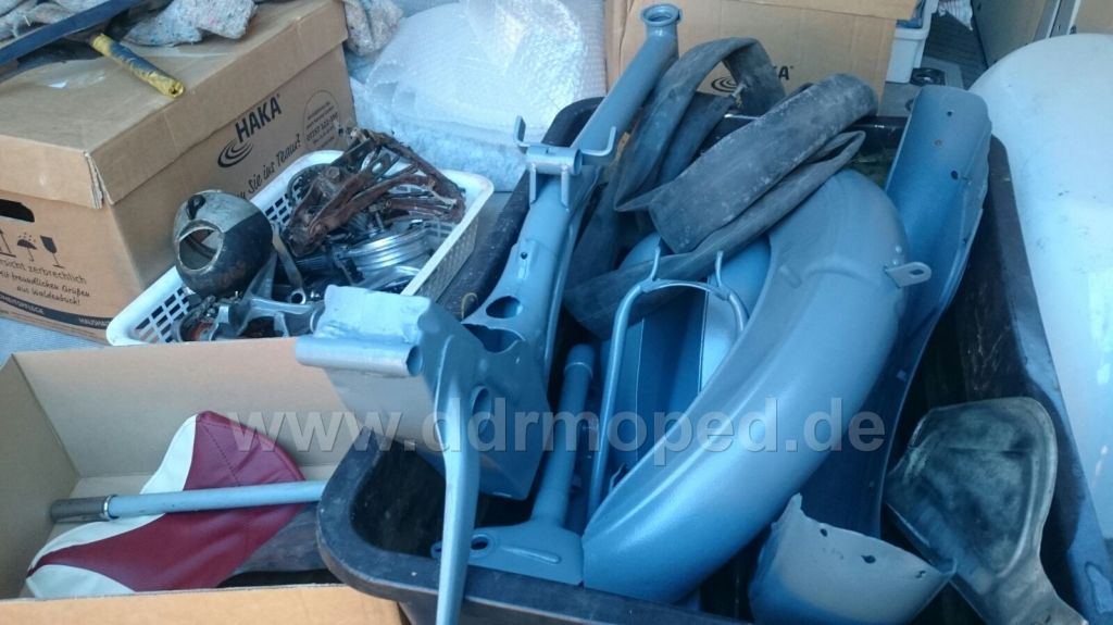

vauso
Geschrieben am: 20.01.2019, 13:22
Beiträge: 35
Mitgliedsnummer.: 9355
Mitglied seit: 26.02.2017
Eine Wanne voll Teile, alles durcheinander gewürfelt, Lenker - Spatz, Sitz vom Mofa, Lampe mit Wappentacho, kein Gepäckträger, Kettenschutz in Alu, Motor ist schon Überholt, Räder hab ich neu machen lassen, vorderer Kotflügel schlechte Substanz - wird ersetzt, Gabel wird auch ersetzt, Lenker ist auch einer da mittlerweile, wir werden sehen was das wird wink.gif alles für drei grüne Scheine cool.gif

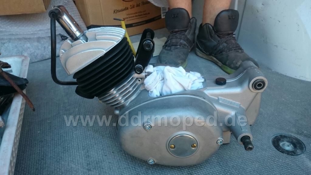

Otto
Geschrieben am: 20.01.2019, 14:13
Beiträge: 2172
Mitgliedsnummer.: 7023
Mitglied seit: 21.12.2013
Inbusschrauben am Kupplungsdeckel. Da hat wohl jemand den deckel nicht dicht gekriegt. Kann man machen... muss man aber nicht unbedingt im Sichtbereich machen.

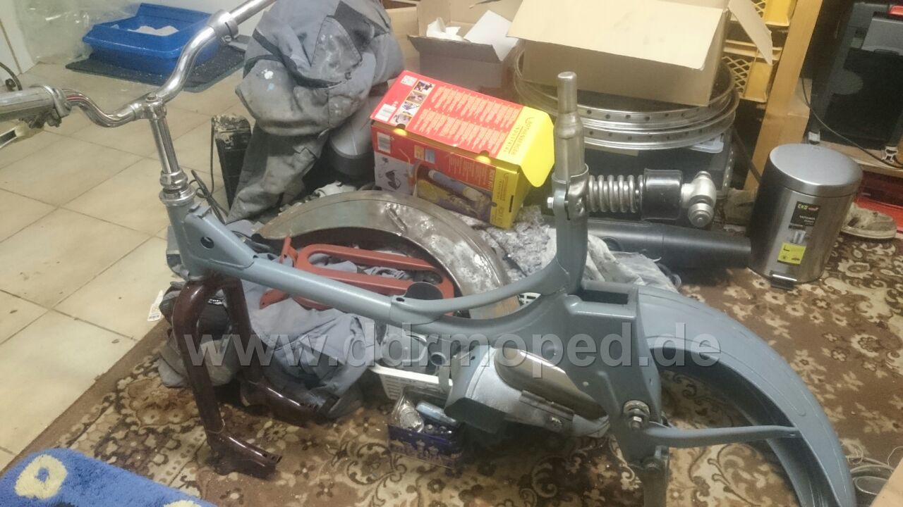

Was ich sehe:
- Hupe Wechselstrom auch kein Batteriefach vorhanden --> Bj. 58
- Hexennase hinten --> Bj. 58
- Gabel mit Gummifederung --> Bj. 58
- Wappentacho --> Bj. 58
- Motor und Motornummer --> Bj 58
- Rahmen und Ständer --> Bj. nach 63 was zu dem E-Rahmen passt
Für 300 mit gemachtem Motor okay. Hast noch viel Arbeit (und sicher auch Geld) reingesteckt und sieht insgesamt stimmig aus. Wenn er gut läuft, würde ich das alles so lassen. Es passt zum Fahrzeug und seiner Geschichte: originaler 58er mit Ersatzrahmen 1970.

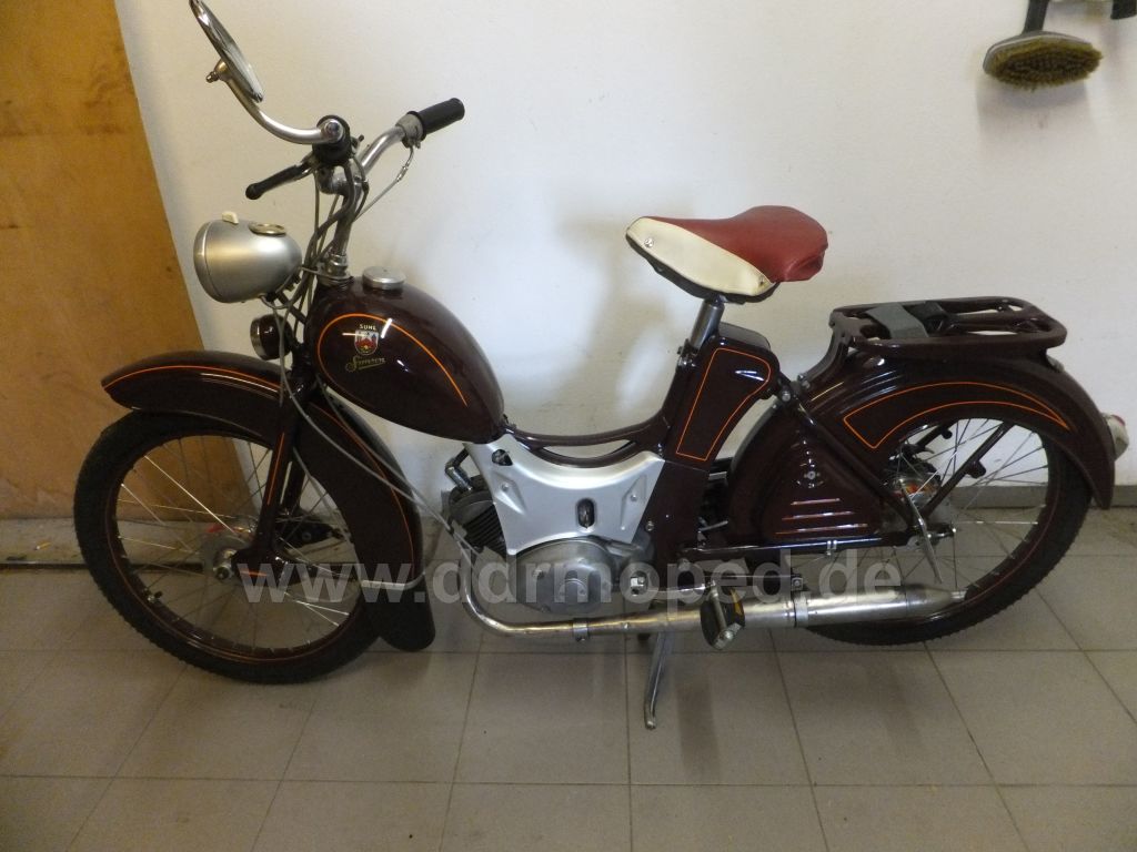

vauso
Geschrieben am: 20.01.2019, 14:38
Beiträge: 35
Nicht zu verwechseln, der in der Farbe Maron ist Fertig und Fährt wunderbar, der andere brauch noch etwas und sieht so aus, der bekommt den Motor mit den Inbusschrauben thumbsup.gif

Die Inbusschrauben kann man doch ersetzen. Inbus tut echt weh in den Augen.

Dein Tacho deutet auf Baujahr 1958 hin, wurde aber bis Anfang der 60er verbaut. Deine Gabel ist von der letzten Auführung ab 1962 mit der einen M8 Schraube an den Gabelblechen. Die hintere Federung ist ebenfalls vom SR2E. Hupe und Rücklicht hab ich auf den Bildern nicht gesehen.

Auf dem Bild mit den grauen Teilen im Korb ist eindeutig eine Gabel vom SR2. auf dem letzten Bild ist dann plötzlich eine braune Gabel vom SR 2E an dem Rahmen dran...
Zu deiner Motornummer und dem Wappentacho passt die SR2 Gabel aus der Kiste.
