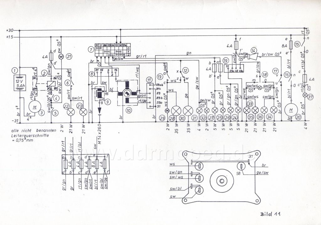

Geschrieben am: 22.01.2019, 08:10
Beiträge: 6828
Das 4/2 hatte 12V mit E-Start und 9Ah Bakterie. Nur der Plan ist etwas unglücklich gezeichnet, da zu technisch. Der Bezug geht von der Batterie aus, der Zünder verkrümelt sich mitten drin.

Geschrieben am: 24.01.2019, 17:34
Beiträge: 6828
Also, original wird beim 4/2 nur Scheinwerfer, Standlicht,Tacho von der 42W-Spule versorgt. Das sind 41W. Bei dem Roller SR50 geht darüber Scheinwerfer, Rücklicht und bei Bedarf Fernlichtkontrolle, das sind 40(42)W.
Von der Batterie kommen Begrenzungsleuchten und Rücklicht ständig. Das sind 20W, was gezogen wird. Wohlgemerkt beim 4/2. Das 4/1 hat auch 20W für Begrenzungsleuchten und Rücklicht. . Ich habe aber noch nicht gebremst, 4/2 42W, 4/1 21W. Blinken möchte ich auch. 4/2 42W+ 2W Blinkkontrolle, 4/1 21W. Was der Scheibenwischer so ziehen könnte, weiß ich nicht.
Also, beim 4/1 kannst du 1! Rücklicht, Scheinwerfer betreiben, Stoplichtspule kann das 2. Rücklicht über die Batterie übernehmen, es ist noch alles beim Alten. Ebenso das Stoplicht,
Beim 4/1 wurde nur der Scheinwerfer von einer Spule übernohmen. Eben der bei 6V üblichen Scheinwerferspule. Die Batterie wurde hart über einem Brücken-Gleichrichter (Selen) geladen, die Stoplichtspule hatte deshalb hier keinen Massebezug. Die einzige Einsparung ist hier die 2Leuchten-Blinkanlage und Stoplicht Links. Die ELBA muss dafür Modifiziert werden, da nur 1 Blinker.
1986-2026 Der Roller wird 40
SR 50 CE

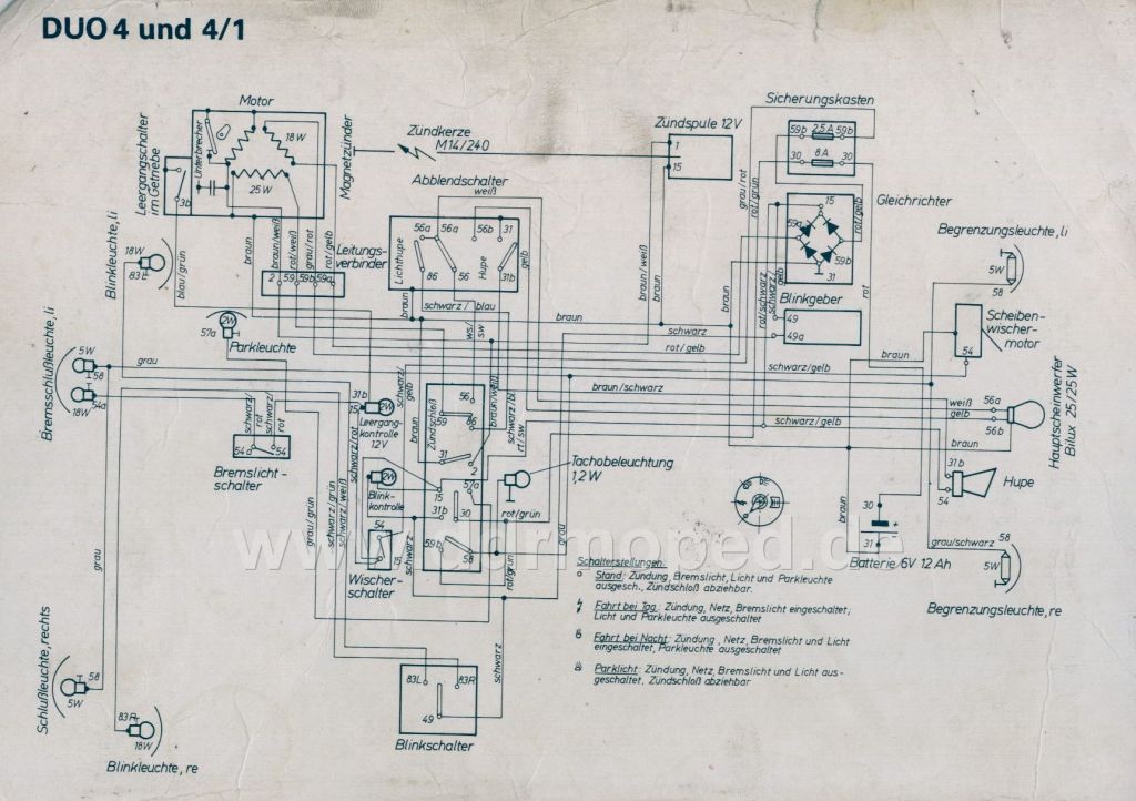

Geschrieben am: 24.01.2019, 17:45
Beiträge: 6828
Der Erklärbär
SR 50 CE
Geschrieben am: 24.01.2019, 17:58
Beiträge: 6828
Im Vergleich dazu der für das 4/1
SR 50 CE
