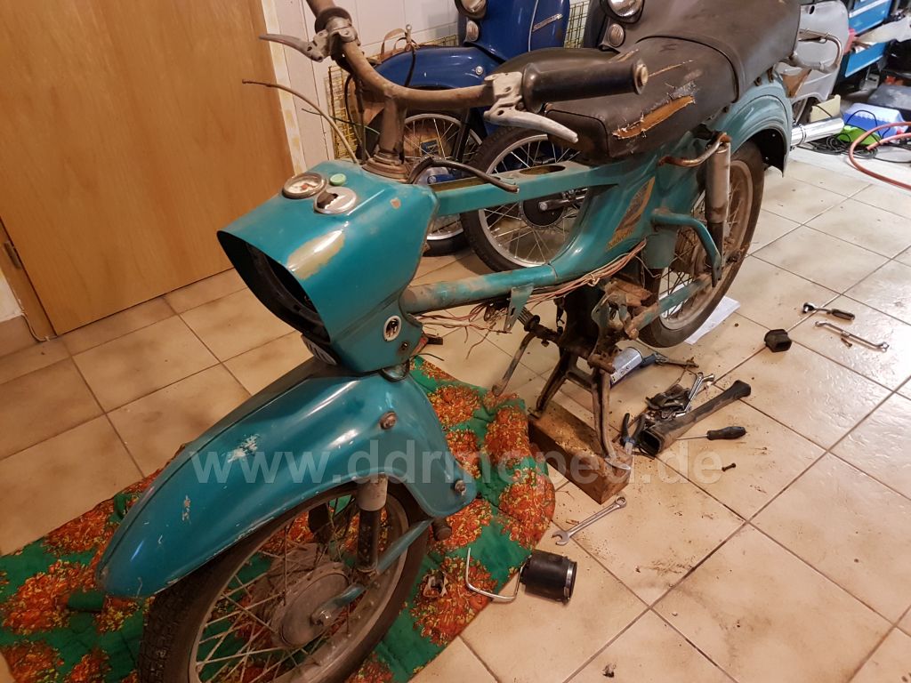

Zuhause erst einmal Auto draußen stehen lassen und den Habicht mit viel Platz untersuchen _clap_1.gif
Die erste Probleme tauchten auf wie zB sehr sehr viel Rost
Gruß Lars

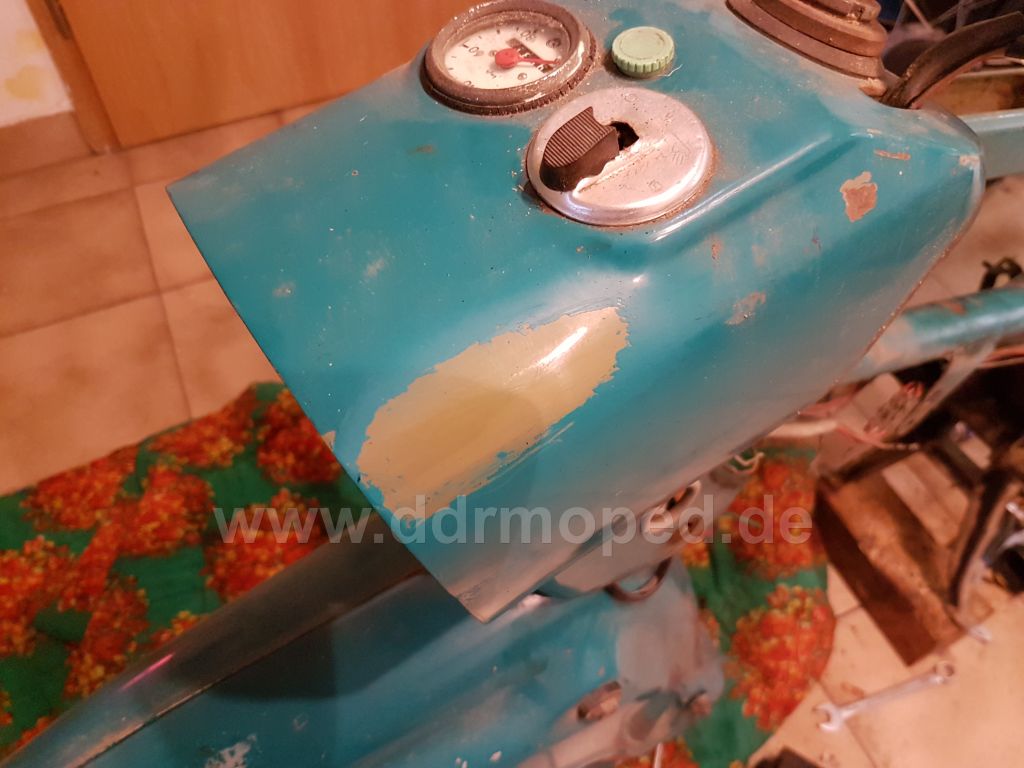

Das Habicht Bild war original also mal schauen ob der originale Lack noch da war und siehe da, er war es.
Also Schutzblech auch mal ein Stück abbeizen und da schauen aber leider war das vordere und das hintere Blech mit einem Grau/Weißem Lack lackiert.
Nun stelle sich die Frage was man aus dem Habicht macht, komplett umbauen also ein Custombike draus machen _uhm.gif dry.gif _uhm.gif nööööö, wieder komplett original _uhm.gif dry.gif _uhm.gif nöööö hab ja schon einen.
Da fiel mein Gedanke auf den Star Deluxe, nach vielem Suchen steht jetzt fest, er wird so aufgebaut und das so original wie möglich, wie er auf der Leipziger Messe 71 vorgestellt wurde.
Gruß Lars

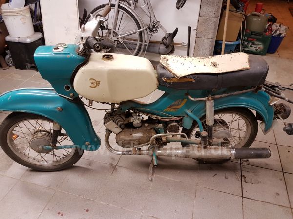

ori. Lack
Gruß Lars

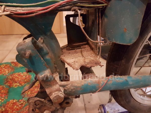

Gruß Lars

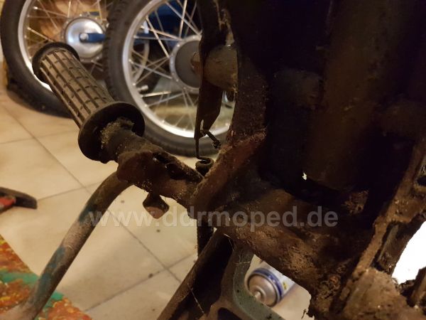

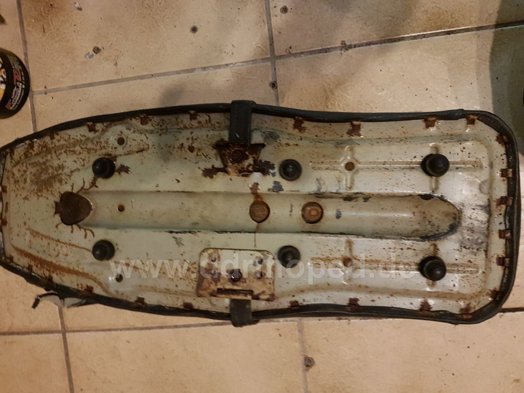

Die Sitzbank hat es auch ordentlich zerschossen, wird aber auch wieder gerichtet hmm.gif
Na ja Erfurt war ja jetzt und einige Teile konnte ich besorgen. Bilder dazu folgen thumbsup.gif

Schaut gut aus, aber der originale Lack am Tank ist ja viel noch zu gut um den neu zu machen. rolleyes.gif
Für das Messeprojekt bräuchtest du sowieso einen Tank mit großen Tankdeckel und Überlauf. wink.gif

Jörg, gebe ich dir recht aber da der Tank eine Beule hat is es dann doch nicht mehr sooo schlimm wenn man ihn neu lackiert.
Was die Tankdeckelöffnung angeht hast du auch recht aber damit kann ich leben.

Chrom/Chrom Stoßdämfer gab es beim Sperber und S-Schwalbe.
Tausche doch den Tank gegen einen vom Sperber. Die originalen "deLuxe" Abziehbilder habe ich da - habe auch so ein Projekt im Hinterkopf, aber in Kirschrot (vom Star)/ Alabaster biggrin.gif

Ich bin auch Christians Meinung. Wenn du dir den Aufwand mit dem Star de Luxe schon machst, dann lass den originalen Tank wie er ist und besorg dir einen Sperber Tank. Den originalen Tank kannst du dir ja trotzdem aufheben.
Und ich glaube kaum, der Habicht ordentlich gemacht ist, dass den jemand irgendwann wieder zerpflückt und nochmal umspritzt. wink.gif
Die Chrom/Chrom Stoßdämpfer gibt es vom Originalhersteller Schwarz auch wieder zu kaufen. Natürlich kannst du auch versuchen gute originale zu finden.
