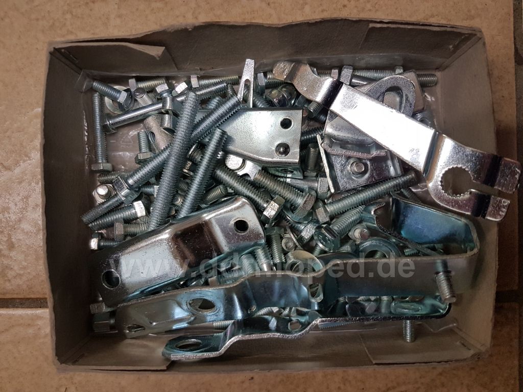

So, es geht weiter.
Gruß Lars

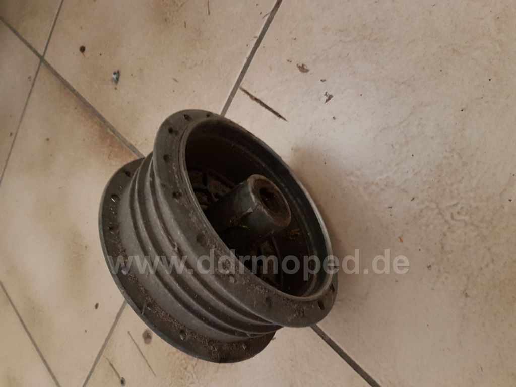

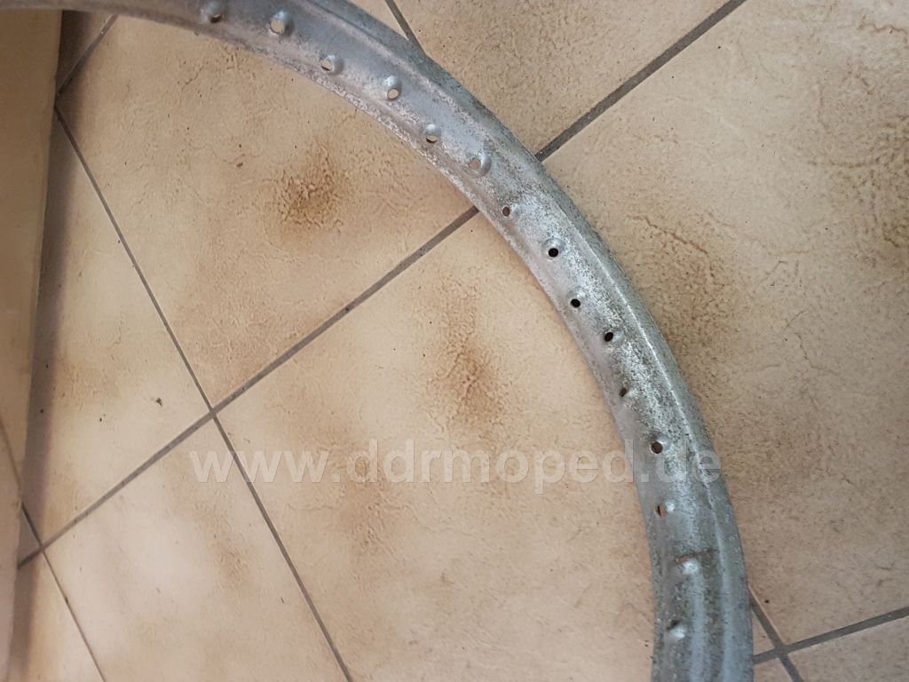

Nabe vorher
Gruß Lars

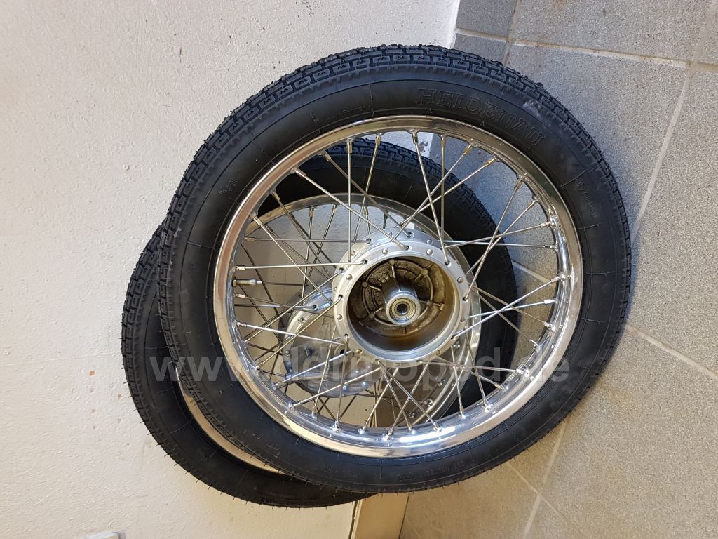

Beides zusammen aufgearbeitet und poliert sowie neu eingespeichert smile.gif
Gruß Lars

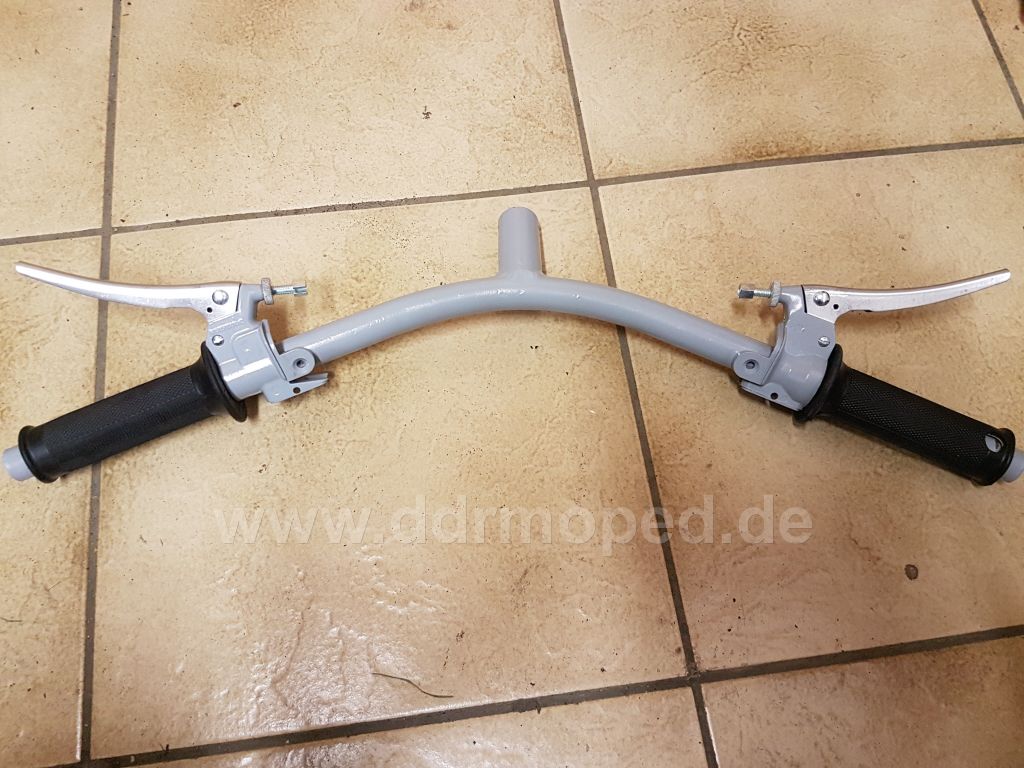

Weiter geht's
Lenker und Amaturen fertig.
Gruß Lars

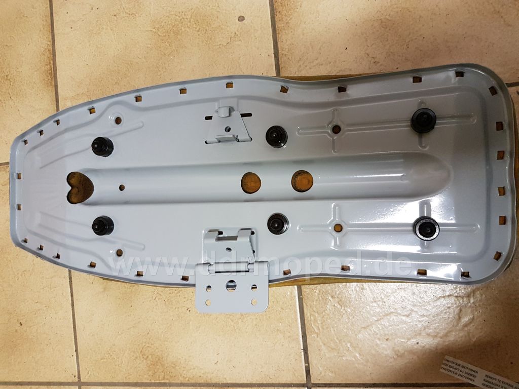

Sitzbank auch fertig und gerettet.
Ich denke mal, sie ist sehr schön geworden obwohl sie eigentlich nur aus Risse und Löchern bestand wie man vorher gesehen hat.
Gruß Lars

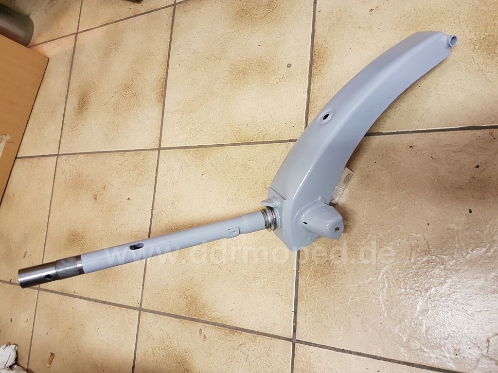

Gruß Lars

Bei der Sitzbank hätte man noch 2 Versteifungsstreben einschweißen sollen. Das Blech an sich hat das Problem, dass es sich beim benutzen immer wieder verbiegt und wieder reißen wird. Mit diesen Streben soll das verhindert werden.

@Sachswolf
Wo hättest du die Streben genau eingeschweißt _uhm.gif ohne den original Look zu zerstören _uhm.gif
Hast du mal Fotos wo schon eingeschweißt ist?!?
