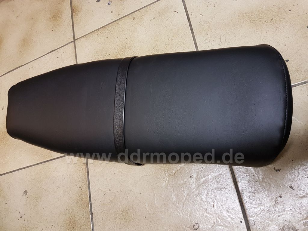

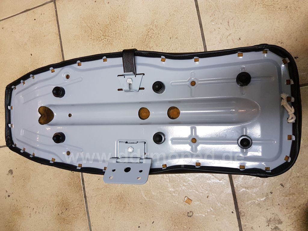

Gestern kamen die absoluten genialen, extrem hochwertigen und und und (man kommt aus dem Schwärmen nicht mehr raus wenn man sie in der Hand hält)
von SimsonSammler1234 / Jörk der sie bei
S50FanPL / Nathanael nähen lässt.
Ich kann an beiden nur ein dickes DANKESCHÖN aussprechen und jedem anderen die Bezüge empfehlen, der "wirkliche Qualität" haben möchte thumbsup.gif _clap_1.gif thumbsup.gif
Hier mal ein paar Fotos im eingebauten Zustand, leider geben die Bilder nicht die Qualität wieder.
Unterseite

Geschrieben am: 02.03.2019, 15:55
Beiträge: 120
Mitgliedsnummer.: 10350
Mitglied seit: 18.11.2018
Oberseite

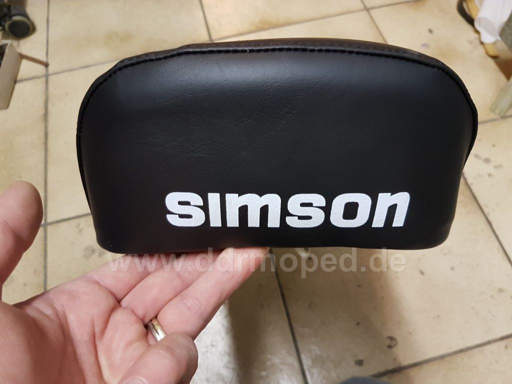

seewolf
Geschrieben am: 02.03.2019, 15:57
Beiträge: 120
Von Hinten

S50FanPL
Geschrieben am: 03.03.2019, 14:36
Beiträge: 766
Mitgliedsnummer.: 9059
Mitglied seit: 22.08.2016
Danke für die Blumen.
Man tut was man kann.
Freut uns wenn die Qualität überzeugt.
Gruß Nathanael
Simson Liebhaber
Geschrieben am: 03.03.2019, 19:27
Beiträge: 1317
Mitgliedsnummer.: 5822
Mitglied seit: 06.09.2012

ddr-driver
Geschrieben am: 04.03.2019, 19:39
Beiträge: 2867
Mitgliedsnummer.: 7174
Mitglied seit: 22.02.2014
Sag mal warum hat Deine Sitzbank eigentlich zwei Löcher für die Luftpumpe _uhm.gif Hab ich so noch gar nicht gesehen.
seewolf
Geschrieben am: 04.03.2019, 20:49
Beiträge: 120
Was die Löcher angeht, kann ich leider auch keine Auskunft geben aber mein erster Habicht hat genau die gleiche Sitzbank hmm.gif

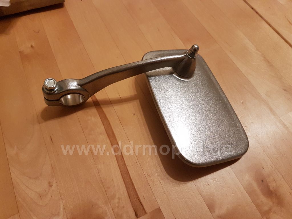

Spiegel ist auch fertig!
Jetzt nur die Frage, wie bekomme ich zerstörungsfrei das Spiegelglas rein hmm.gif _uhm.gif
Gruß Lars

Geschrieben am: 05.03.2019, 20:10
QUOTE (seewolf @ 05.03.2019, 20:21)
Du brauchst auf jeden Fall den Moosgummi dahinter und den Kunststoffkeder am besten vorher in warmes Wasser einlegen, da wird der geschmeidiger.
Mfg Andi
seewolf
Geschrieben am: 05.03.2019, 20:43
Beiträge: 120
Der Keder ist dabei aber Moosgummi blink.gif , hast du zufällig nen Foto oder Maße davon, vielleicht kann man es zuschneiden?!?!

OTRIUS
Geschrieben am: 06.03.2019, 12:07
Beiträge: 1248
Mitgliedsnummer.: 2758
Mitglied seit: 12.10.2009
Moin,
aus Ermangelung habe ich aus einem Küchenschwamm ein Stück 5x5 cm ausgeschnitten und ca. 5-7 mm dick. Das funktioniert auch gut.
Es soll ja nur dazu dienen, den Spiegel leicht gegen den Keder zu drücken
Gruß Christian

Geschrieben am: 06.03.2019, 14:07
Beiträge: 5648
Der Keder ist der Kunststoffring der nach dem Einsetzen des Glases zwischen Spiegelrand und Glas geklemmt wird. Der Moosgummi kommt hinter die Scheibe, dazwischen eine Plastescheibe mit den Maaßen des Spiegelglases. Ich habe den Keder vor dem Einsetzen "gekocht".
