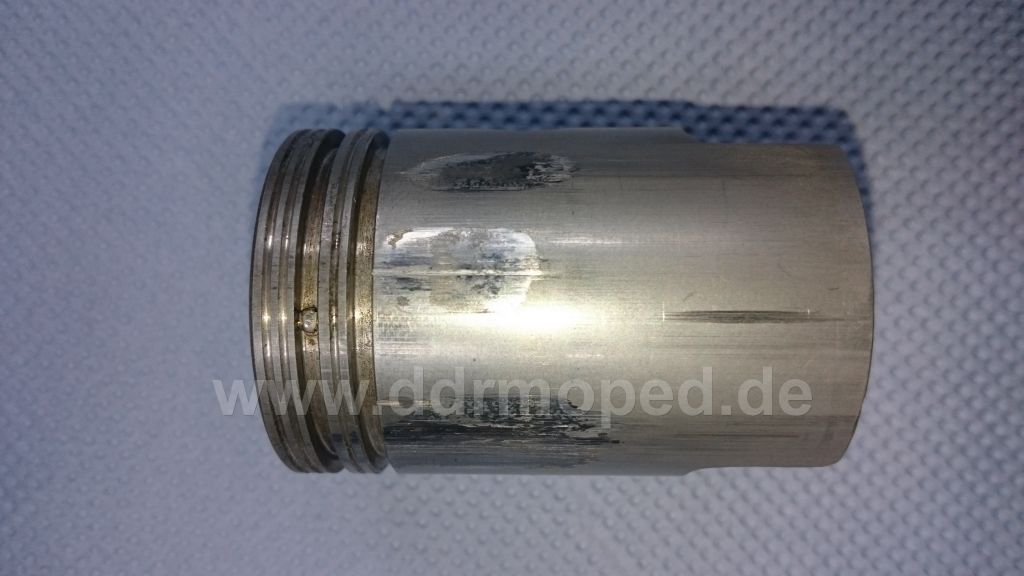

ich suche einen Kolben für die Schwalbe BJ64 für Zylinder mit Dreiecksflansch in der Version der ersten Serie. Durchmesser 39,96, Höhe 62mm. Hat jemand noch sowas zu liegen?

Ich würde sagen, das ist aussichtslos.
Man kann problemlos auch einen neueren Megu Kolben nehmen. Neu schleifen lassen musste den Zylinder ja sowieso.

Ich gebe Jörg recht, wenn der Kolben so aussieht, sollte der Zylinder geschliffen werden.
Dann brauchst du einen Übermaßkolben, mit 39,96 wird das dann nichts.

ja, dann werde ich das so machen.
