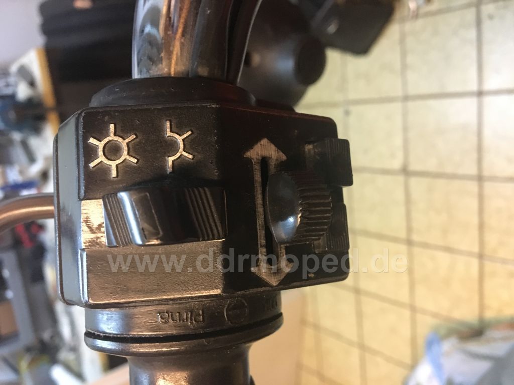

Mal so als Tip am Rande für die Amaturen, ich habe sehr gute Erfahrungen mit mattem Hochhitzelack gemacht. Ich „brenne“ den gerne auf ner alten Herdplatte ein. Hält sehr gut und sieht authentisch aus.
user posted imageMfG Dirk

Hättest du da mal ein Beispiel-Foto?

ja, seit 2004 drauf.

Sieht gut aus...
