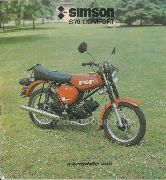

Kommt drauf an, hier ein Export-Modell

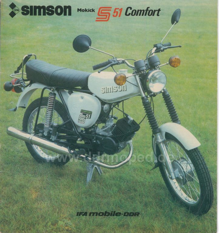

Dagegen die S51C

Beide mit Orginal-EMZA und 6V. Wichtiger Unterschied, rein äußerlich, der Rahmenunterzug ist nur bei der S70C. Sonst an allen Enduro-Modellen Serie. Nicht bei den S51-Stassenmodellen. Also N, B1, B2 und C.
Das heißt, die S70-Reihe hat grundsätzlich die zwei Streben. Die Nachwende-Modelle waren die S83 SR80/1 mit Plasteverkleidung.
