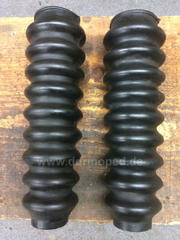

und einen Satz originale Gabelmanschetten
