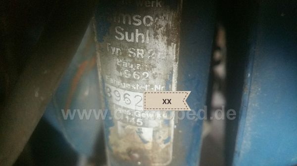

Klingt nach Austauschrahmen. Könntest du ein Bild von der Rahmennummer unter dem Sattel machen. Natürlich kannst die letzten 3 ziffern wieder schwärzen.

Erstmal vielen Dank für die schnellen Antworten.
Da hätte ich selber drauf kommen können... Die Nummer unter dem Sattel beginnt nämlich mit einer 8962xx.
Die 3 die ich gesehen habe ist eine 8.. tut mir leid aber dass sah aus wie eine 3.
Da könnte ja der Motor mit der 6vorne doch zur Sr2 e passen& Baujahr sollte jetzt auch stimmen.
