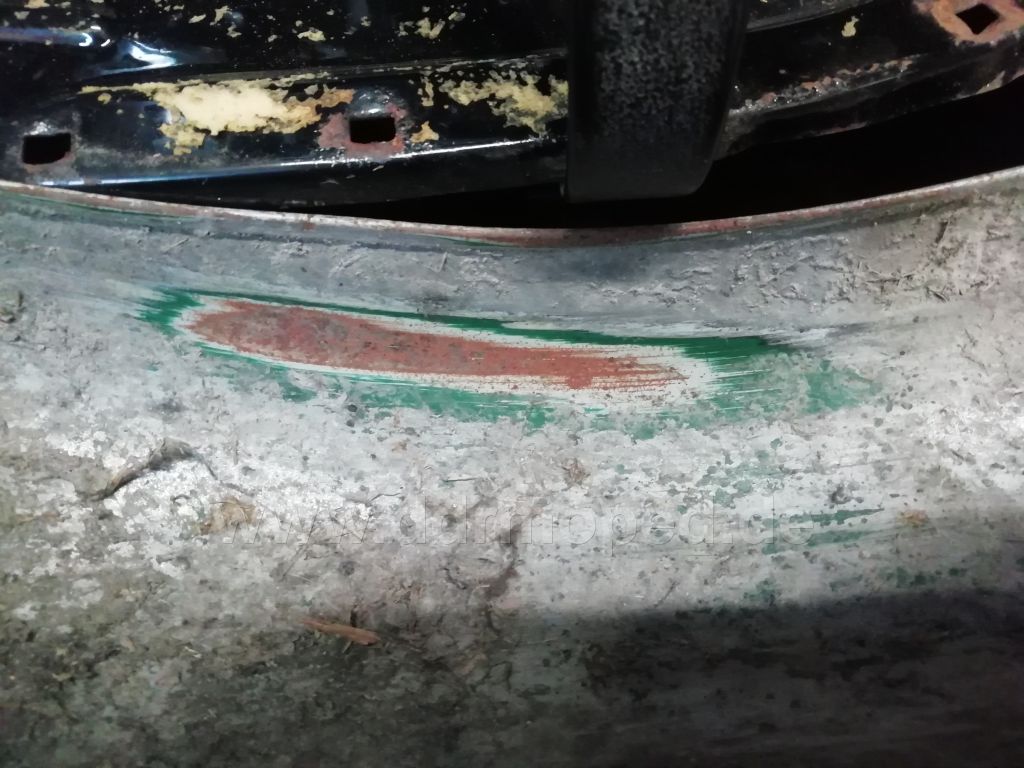

Im Inneren der Kotflügel sieht man das es eine Billiardgrüne gewesen zu sein.

Im vorderen und hinteren Kotflügel haben sich doch noch unter ein paar Lagen silberner Farbe die *wahrscheinlich* originale Billiardgrüne Farbe gezeigt.

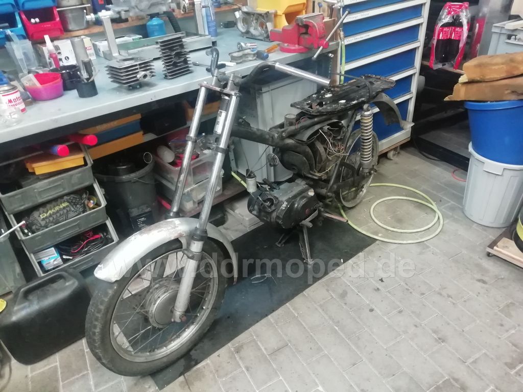

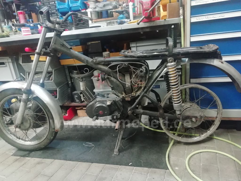

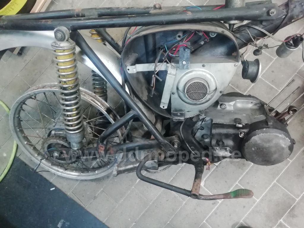

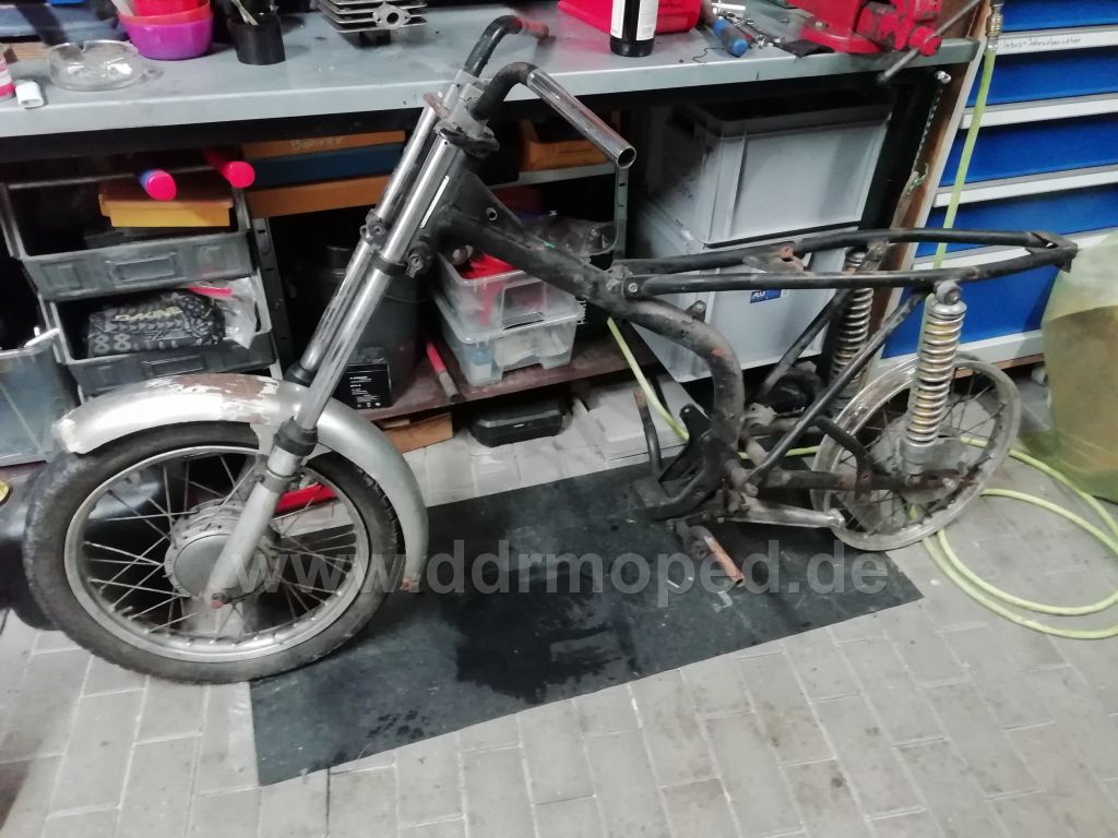

Beinahe nackig und gestrippt.
Viel ist nicht mehr dran.

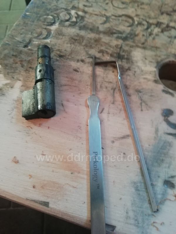

Erstmal konnte ich das Lenkerschloss zerstörungsfrei entfernen, danach festgestellt das beide Laufringe der Felgen starke Schläge haben.
Mehrfache Risse sind das nächste Übel, kein Lager im Mitnehmer hinten, die Bremstrommel ist auch stark oxidiert und der Kleinteile beraubt.
An der Bremsnabe hinten haben die Bremsbeläge an der Tiefe geschabt, also sind die Distanzstücke in den Trommeln auch gestaucht.
Hier greife ich auf komplett aufgearbeitete Felgen aus meinem Lager zurück, die haben schon neue Lager, Edelstahl Speichen und wurden von mir zentriert.
Die Schwinge ist auch kaputt, beidseitig sind die Haltelaschen kaputt und zerrissen, dazu kommen noch andere Kleinigkeiten.
Entweder aufarbeiten oder eine andere Schwinge aus dem Lager.
Ich spiele mit dem Gedanken mir eine Kastenschwinge nach Wunsch fertigen zu lassen, die ist dann noch hochwertiger und Verwindungssteifer.

Kleine Anmerkung. Der Bremshebel ist von einer Enduro.
Auch weisst der nichtvorhandene Drehzahlmesserantrieb am Seitendeckel darauf hin.
Vielleicht ist es ja eine, jedoch gabs die nicht in billardgrün.
Könnte also sein das diese Farbreste ebenfalls nicht original sind.
Indiz weiter - der hintere Kotflügel schaut im Radius zu groß aus, was eigentlich ein Anzeichen für ein Nachbauteil ist. Diese sind nämlich zu groß im D.
stay tuned - mfg m@ngo

Das ist kein Enduro Bremshebel.
Da ist nur jemand im Suff oder so hängen geblieben, so schaut das ganze Moped ja auch aus, nichts ist mehr ist gerade oder intakt, wurde abgeschraubt oder woanders gebraucht.

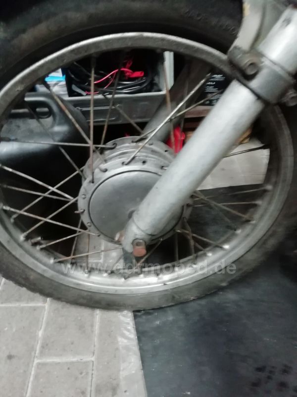

Sogar die Bremstrommel vorne hat einen Schlag von 0,7mm.

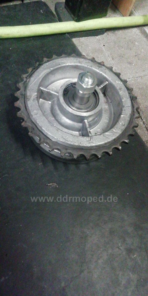

So, gerade das hintere Ritzel gesäubert und ein Lager inkl Achsverlängerung und Distanzscheibe rausgesucht.
Das Teil ist Nachbau, aber fast noch neuwertig, schade das eine Gewindestange einfach durch die Felge geschoben wurde :/
Ich muss mal ne Kiste suchen für die aufgearbeiteten Teile, zum rumliegen ist sowas dann doch zu schade smile.gif

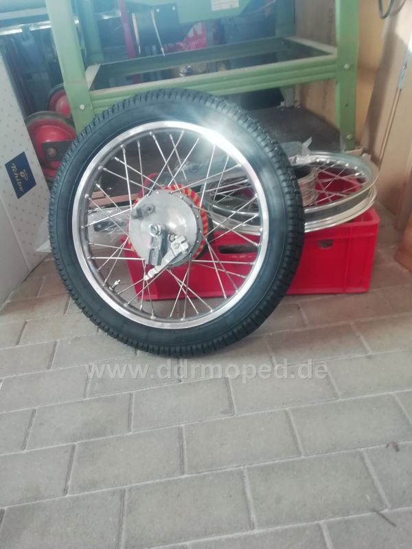

Einmal eine schon aufgearbeitete Felge von früher da beide Naben und Ringe im Poppes sind, die Bremsplatte hinten ist gereinigt und mit EBC Belägen bestückt.
Herzkasten, DDR Fußbremshebel und Kleinteile waren auch schon im Lager.

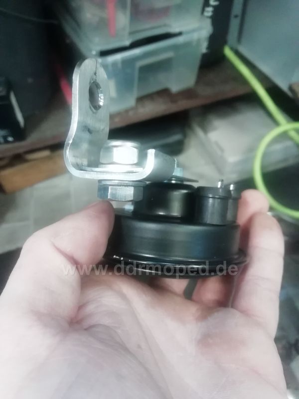

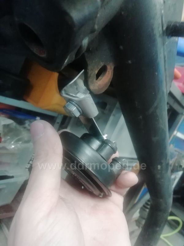

Nicht schön, aber für mich ein kleines Musthave, bisschen Handarbeit.
Außer bei Zweirad Schubert hab ich den Halter nicht mehr gefunden, und den hätte ich eh für die neue Hupe umarbeiten müssen.

Nicht hübsch, aber funktioniert und die Hupe sitzt mittig.
