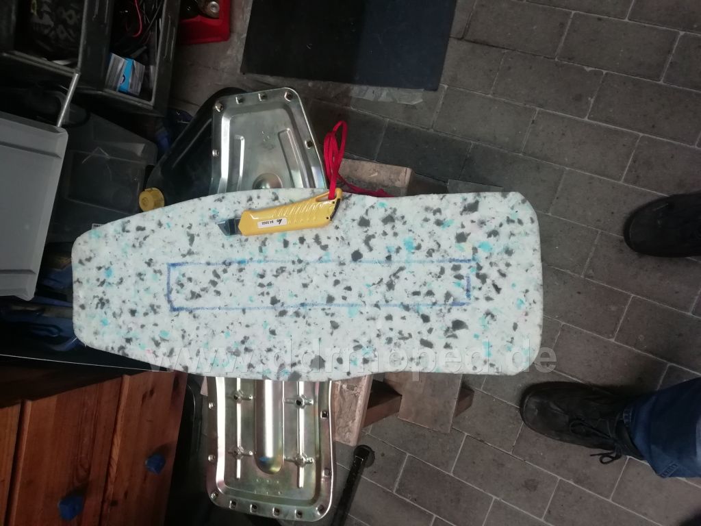

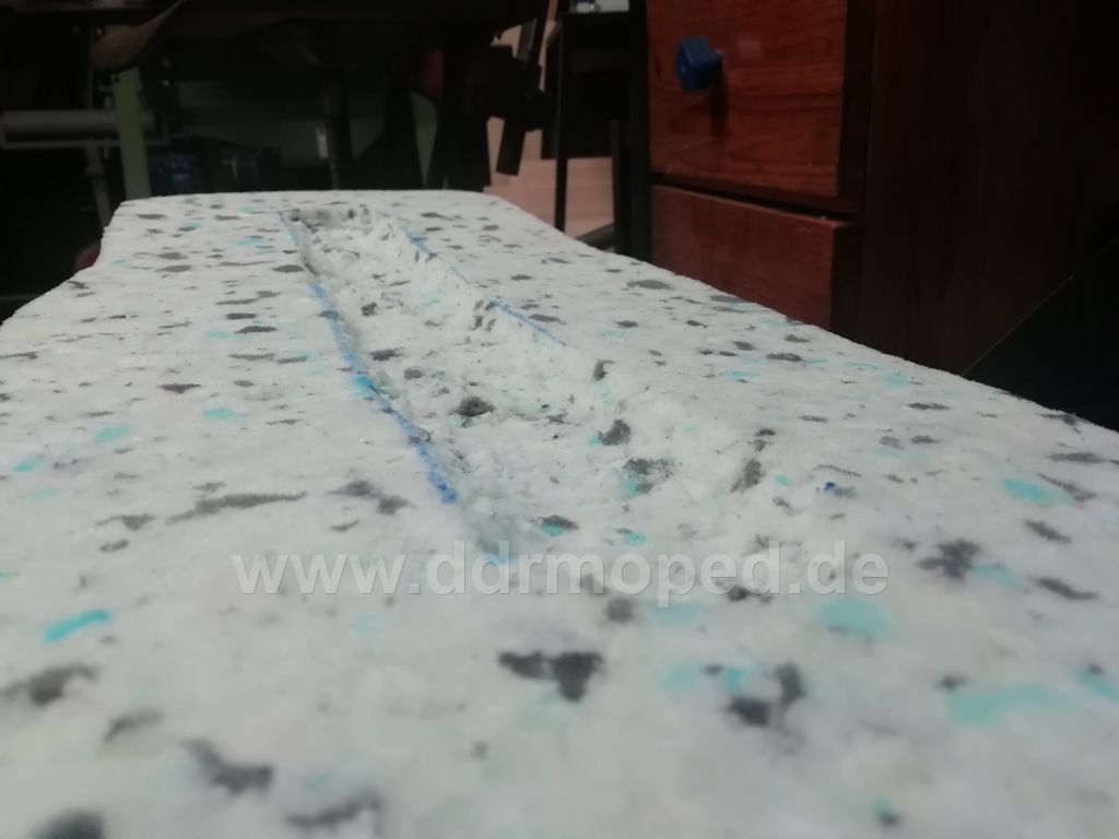

Ein Sitzbankkeil kam auch an per Post mit dem großen Kennzeichenhalter.
Der Keil ist aus Verbundschaumstoff, aber braucht noch den Detailtrimm
MrRed
Geschrieben am: 14.02.2019, 19:52
Beiträge: 96
Mitgliedsnummer.: 10248
Mitglied seit: 21.09.2018
Erstmal ausmessen und markieren, wer will kann sich ja auch das Bodenblech bearbeiten damit die Luftpumpe wieder mit an Bord ist, persönlich kein Aspekt den ich brauche.

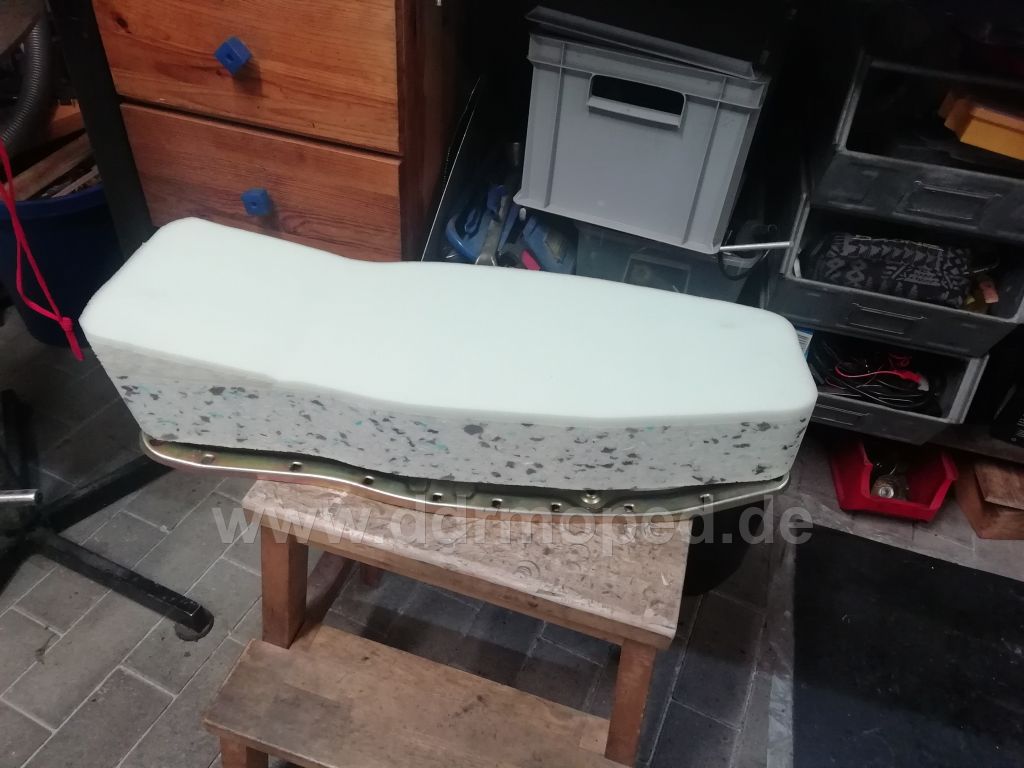

So sieht man es etwas besser was noch gemacht werden muss.
MrRed
Geschrieben am: 14.02.2019, 19:56
Beiträge: 96

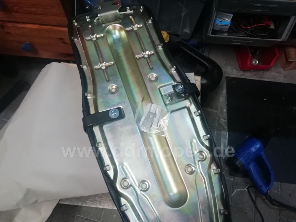

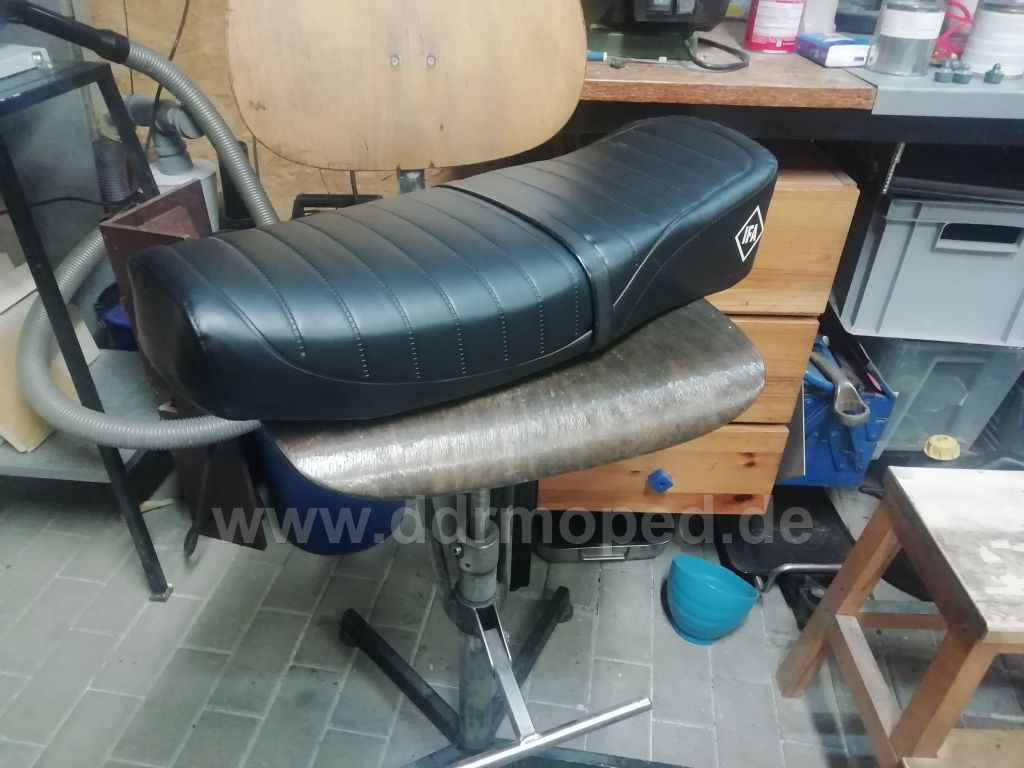

Optisch kaum ein Unterschied, ich muss nur noch mal den Bezug richtig glatt ziehen, die Heisluftpistole hat schon einiges geholfen...
MrRed
Geschrieben am: 14.02.2019, 19:58
Beiträge: 96
Eigentlich ist nur noch das Band alt, schade das garnix mehr ging mit den alten Resten
essiquäler
Geschrieben am: 14.02.2019, 23:17
Beiträge: 2713
Mitgliedsnummer.: 1154
Mitglied seit: 06.03.2008
Das ist doch das falsche Sitzbankblech.Das richtige hat doch hinten eine erhöhung.
Grüße Gerald
Geschrieben am: 15.02.2019, 07:45
QUOTE (essiquäler @ 15.02.2019, 00:17)
Richtig, Gerald.
Evtl. sucht er sich noch mal eine originale Bank ?!
Mfg Andi
MrRed
Geschrieben am: 15.02.2019, 09:36
Beiträge: 96
Die Bank die drauf war und hatte keine Erhöhung, leider bin ich auch Budgetgebunden smile.gif
Der Sitzbankkeil macht aber seine Funktion gut und imitiert die erhöhte Sitzbank auch gut, auf dem Teilemarkt in Erfurt wollten sie zuletzt 130€ für eine gut erhaltene, da sind der Nachbau für 55€ selbstgemacht und mit Hämorrhoiden Freundlichen Komfort ausgestattet.
Wenn ich mal ein gutes Blech als Teilespender habe, werde ich es gerne umschweißen, wer was zum fairen Preis hat, bitte melden.

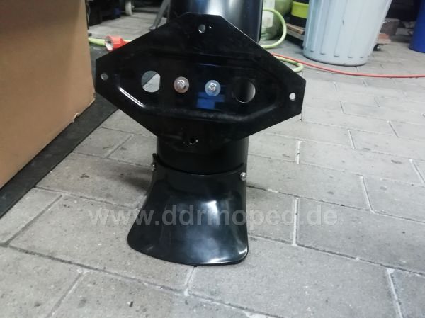

Gerade den Kennzeichenhalter probemontiert, dass Schutzblech ist eines mit 104cm und vorgebohrten Löchern.
Laut vorheriger Konversation hier im Forum sollten es bei der S70 egal welchen Baujahres bei 99cm bewegen.
Die Frage ist, kürzen auf original Länge oder doch etwas länger halten?

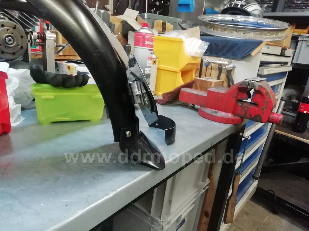

MrRed
Geschrieben am: 15.02.2019, 09:43
Beiträge: 96
Bisschen kann man es bestimmt kürzen, 102 oder 101cm lässt sich bestimmt gut ansehen smile.gif
ddr-driver
Geschrieben am: 15.02.2019, 14:05
Beiträge: 2867
Mitgliedsnummer.: 7174
Mitglied seit: 22.02.2014
Ich hätte es gekürzt, sieht schnittiger aus.

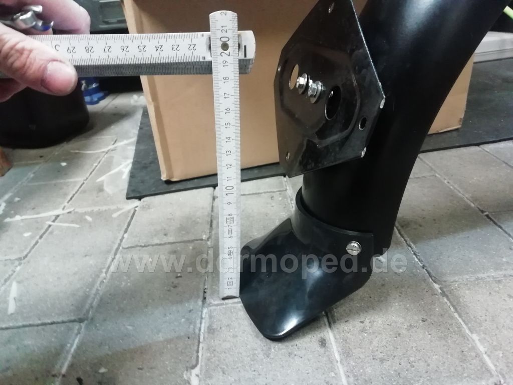

MrRed
Geschrieben am: 15.02.2019, 18:00
Beiträge: 96
Wird ja noch gekürzt, nur ist die Annahme das alle Teile beim ersten anschrauben passen nicht immer gegeben, deswegen Probemontieren und anpassen bevor ich alles zum Lacker gebe.
Wie gesagt, ich werde mal 101cm probieren, Original ist schon arg wenig Platz dahinter smile.gif
MrRed
Geschrieben am: 16.02.2019, 03:32
Beiträge: 96
So, es ist jetzt doch 99,5cm geworden.
Schaut wirklich schnittiger aus.
