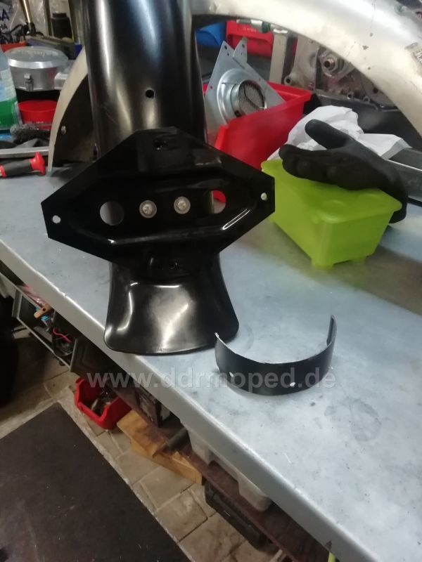

Die Ansicht von hinten, ist schon was genau was anderes jetzt.

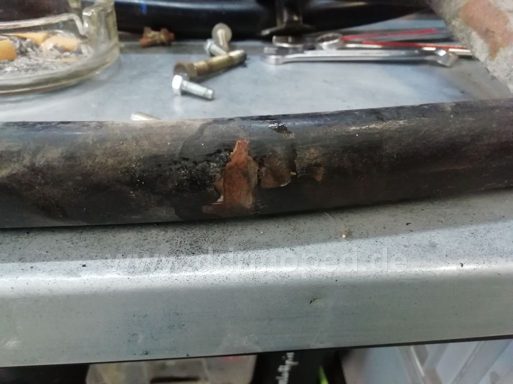

Die Schwinge ist dafür nicht so schön, man sieht gut das die Schraube einer der Beifahrerfußrasten hier gut gearbeitet hat.

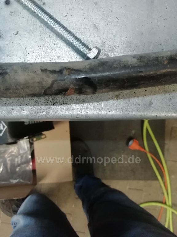

Die draufsicht

Ich hab eine die sieht noch schlimmer aus. Aufschweißen und verschleifen wäre eine Option.
Das ist nicht die feine englische Art und sollte bei keiner Restauration gemacht werden.

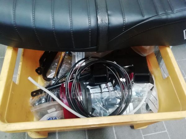

Das Thema ist, watt neu muss, muss neu.
Ich bau mir nicht das Ding supergünstig auf um dann im Nachhinein wieder dazustehen, dass will keiner.
In der Kiste sind die kleinen Teile die neu mussten, lediglich BSL120 und die Brücke zum Zündschloss sind in der Kiste alt.

Klar, und mit dem Schweißen eine neue Schwachstelle schaffen
Ganz sicher nicht.
DDR Schwingen haben, zumindest meine, noch ein innenrohr.
Laß schweißen und gut ist. Ist normaler St.
