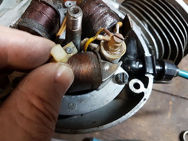

Hallo an Euch,
anbei zwei Bilder vom Aufbau meines SR2 vor Kurzem. Zunächst hatte ich auch Schwierigkeiten mit der Zündung. Ursache war der vergammelte Unterbrecher:
Mit einer Diamant Schlüsselfeile ließ sich in kurzer Zeit der Kontakt wieder herrichten.

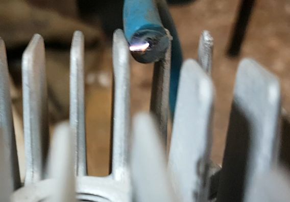

Das nächste Bild zeigt einen kräftigen, blauen Zündfunken:
Die Kurbelwelle wurde nur mit der Hand an der Schwungscheibe ohne Hilfsmittel gedreht! Zündkerze war natürlich ausgebaut.
Zündspule und Kondensator sind noch Original.
Diese Voraussetzungen sollten im kalten Zustand erst einmal gegeben sein.
