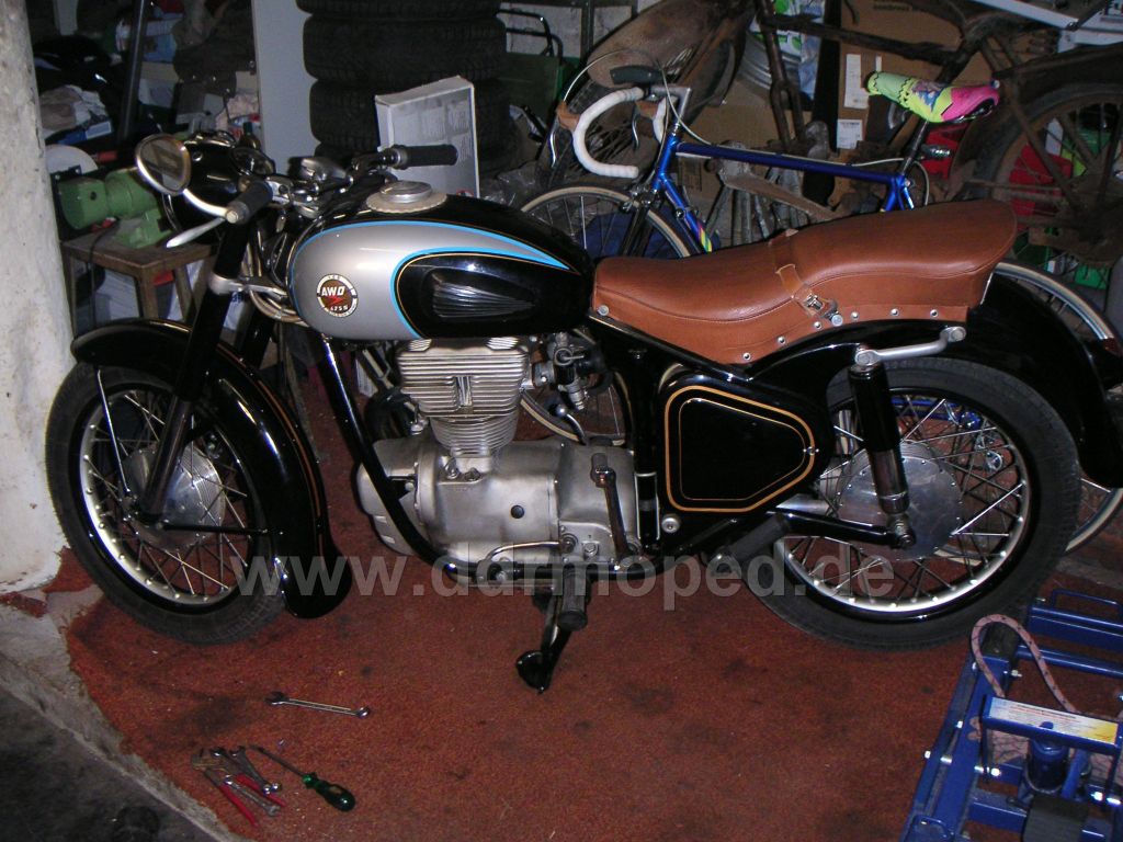

soweit ich informiert bin, was das generell so. Welche Rahmen-Nr. hat deine AWO? Kannst mal ein Bild einstellen.
Gruß Hille

160576

muß Anfang 1957 gebaut worden sein. Haste mal noch ein Bild in besserer Auflösung?

komplett original vom Erstbesitzer übenommen und dann restauriert, wurde mit Motorschaden in die Scheune gestellt, die Tankembleme sind nicht original, passen aber zum Modell.

sehr schönes Fahrzeug, ist der Lack tatsächlich noch original?

Lack ist nicht original, die Karre stand nach Motorschaden 30 Jahre im Schuppen, aber Tor offen, musste jedes Teil überholen, die Restauration liegt 10 Jahre zurück, jedes Teil wurde von mir überholt, nicht original ist eine Schraube, die mir abgerissen ist und die Lichtmaschine(jetzt 6 Volt MZ) und nätürlich der Sitzbezug usw.
