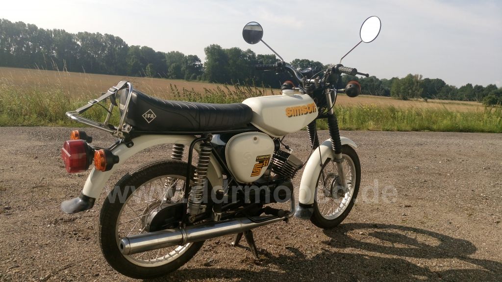

Ich restauriere gerade eine S51 Comfort von 1988. Es sollen möglichst viele Originalteile verwendet werden, jedoch sieht's da beim Sitzbankbezug schlecht aus. Die originale Sitzbank mit Erhöhung habe ich da.
Meine Frage wäre, welche Bedruckung der originale Bezug um 1988 hatte? War das nur der Simson-Schriftzug mit IFA-Rauten auf den Seiten? Oder war auf der Rückseite auch schon eine IFA-Raute? Kann man den aktuellen Replika-Bezug verwenden oder taugt der gar nichts?
Und abschließend würde mich noch interessieren, ob man für die Comfort-Sitzbank den Sitzbankformkeil mit hinterer Erhöhung nehmen muss oder reicht da der "normale", da die Erhöhung ja schon durch das Blech erzielt wird?
Besten Dank an euch :-)

Was den Bezug angeht liegst du richtig mit den Seitlichen IFA Rauten.
Die Nachbauten haben alle aber ein Manko, sie haben nur 15 Felder die Originalen 16. Meine "Komm fort" von 1986 hat die Erhöhung hinten.

Die hintere Erhöhung der Sitzbank kommt doch (nur) durch das Sitzbankblech, oder? Es gibt ja auch Formkeile (Schaumstoffe), die hinten noch eine Erhöhung haben. Für die Comfort müsste doch ein normaler Formkeil (ohne Erhöhung) reichen, da die Sitzbank hinten ja schon erhöht ist. Korrekt?
Und war die IFA-Raute auch auf der Rückseite oder nur seitlich und hinten allein der Simson-Schriftzug?

Genau so ist es, das Sitzbankblech hat einen Keil hinten drauf. Die IFA Rauten sind nur seitlich und hinten nur der Simson Schriftzug.
So sollte das ganze aussehen.
Gruß Tom

Ja prinzipiell ist die Erhöhung vom Erhöhungskeil des Bleches gegeben aber es gibt in der Tat Unterschiede bei den Formkeilen und auch minimale bei den Blechen meist sind die älteren Bleche also die grauen etwas höher als die schwarzen 2-3mm und die Formkeile haben auch Unterschiede bis zu 1,5cm...miss mal die Höhe von Unterkante hinterer Halter bis Oberkante Sitzbank die mit Blechkeil schwanken dann zwischen 14,5cm bis zu fast 17cm letzteres finde ich total klasse besonders bei der Enduro mit kurzem Bügel.... Seht ihr auch bei meiner roten E2 da ist die Sitzbank hinten sehr hoch fast 17cm...bei der Billard grünen nur ca 15,5cm 😉😁

Ein originales Sitzbankblech mit Keil habe ich da. Aber Schaumstoff und Bezug muss neu. Daher meine Frage, ob ihr eine Empfehlung für einen passenden Formkeil habt und eventuell noch Tipps, wie man doch noch an einen originalen Bezug kommen könnte?

Ja den Formkeil bekommst du noch meist im sehr guten Zustand aus einer gebrauchten Sitzbank oder auch einzeln bei ebay oder Teile Märkten zb Oldtema... Sitzbank Bezug ist eigentlich aussichtslos habe in 15 Jahren suche nur 4 Stück bekommen in nagelneu...DDR wenn überhaupt sind sie meist mit Knicken vom lagern und sobald du sie aufziehst werden sie dann auch rissig.... Sie müssen sehr gut gelagert worden sein... Ehr aussichtslos und wenn dann wird so ein Bezug heute um die 120-150euro kosten.... Habe zwar noch 2 aber die gebe ich nicht weg....
