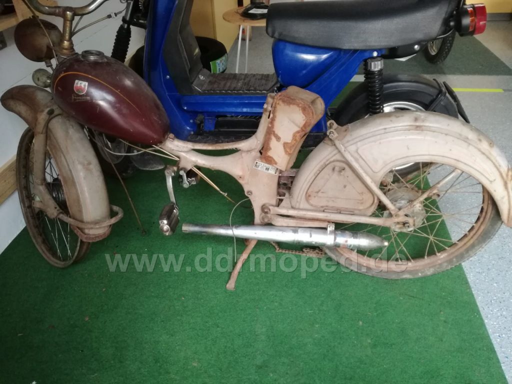

Momentan baue ich eine SR2E von 1960 auf und bin dabei auf folgendes Problem gestoßen. _uhm.gif
Die Räder haben Vollnaben aber 10mm Achsen. Auch die Schwingen und Bremsen sind auf 10 mm Achsen ausgelegt.
Des weiteren war nur die Hinterachse mit defekten Konus vorhanden. Der Rest fehlt leider.

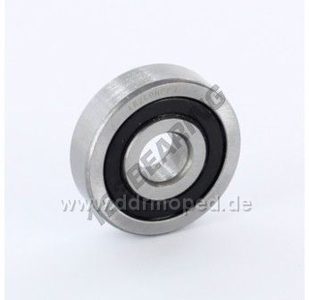

Ich bin ja irgendwie auch dran an dem Thema. Mein Essi hat 10mm Achsen und probiere es hiermit:
Kugellager 361200R - 10x32x9 mm
