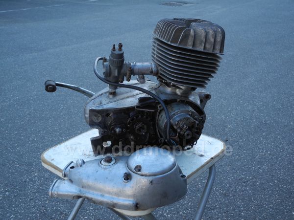

> Was für ein Motor ist das ?
Nordlicht

Ich habe noch diesen Motor in der Garage liegen.
Ich bin immer davon ausgegangen es wäre ein 150 er Motor der MZ ES.
Wobei der Rumpf eher an das RT Modell erinnert, aber der Zylinder ?
Motor Nummer: 7098897
Vielleicht kann mir jemand weiterhelfen. Google brachte nicht der erhoffte Hilfe.
Vielen Dank
Nordlicht

Das wurde nachträglich so kombiniert.
Motorrumpf vermute ich MZ 125/3.
Der Breitrippenzylinder gehört auf eine ES,TS oder ETS.

Eine Kombi..... den Gedanken hatte ich auch schon.
Vielen Dank an den Wiesel für die schnelle Antwort.

Auf dem Ansaugstutzen scheint 125/1 zu stehen, das deutet auch auf einen RT Motor hin, auf den nur ein Breitrippenzylinder gesetzt wurde. Es könnte allerdings auch ein früher ES125 Motor sein, dann wäre der Zylinder aber auch falsch.
