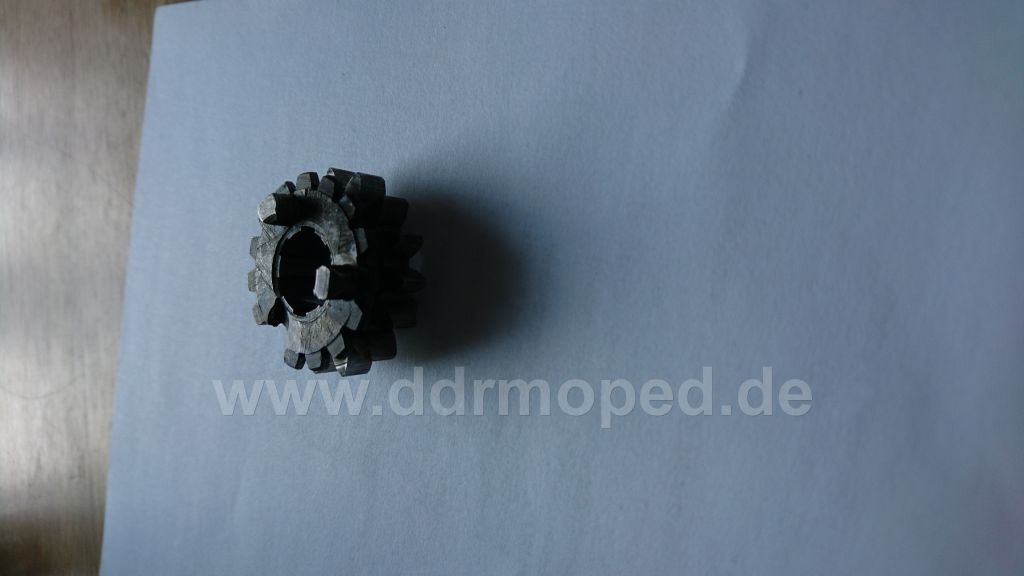

Hallo, mein Habicht Getriebe hat leider ein defektes Schaltrad ( das kleine) was es anscheinend nicht neu zu kaufen gibt! 🙄
Hat zufällig hier jemand so eins rum liegen was er verkaufen will oder weiß jemand ob es die als Nachbau irgendwo gibt?

Hallo, ich habe das vielleicht blöd fotografiert, so hier muss das aussehen!
Ist das Zahnrad wo die Schaltgabel drin läuft!
Gruß Strobel

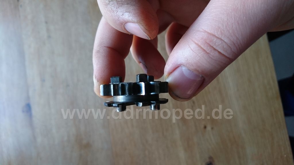

Ja, leider ist genau dieses oben abgebildete Zahnrad beim Sperber-/Habichtgetriebe das sensibelste und geht deshalb von allen beweglichen Teilen dort, genauso wie bei dir, am häufigsten kaputt.
Ich habe auch schon mal genau so ein defektes Schaltrad in einem Getriebe vorgefunden, was ich zum Glück durch eins aus einem anderen Spender-Getriebe ersetzen konnte.
Alle anderen Getriebeteile sind da robuster und relativ unempfindlich. Die brechen nicht gleich, sondern müssen höchstens nach sehr langer Laufzeit wegen dem üblichen Verschleiß oder zu großem Spiel gewechselt werden.
Bei diesen Schalträdern der Kupplungswelle bricht in der Regel, so wie hier der Fall, manchmal ein Mitnehmerzapfen der Schaltklaue ab, wenn das Getriebe geschaltet wird, ohne dass vorher die Kupplung gezogen wurde. Das Material ist dort auf der einen Seite nämlich sehr dünn, wegen der eingestochenen Nut für die Schaltgabel.
Deshalb sollte man auch, z.B. wenn der Kupplungszug gerissen ist, nicht schalten, sonders als Heimbringer besser nur den zweiten Gang einlegen, das Moped anschieben und dann gemütlich ohne Schalten nachhause oder zur Werkstatt tuckern.
Darkrider, wegen deiner Frage:
Genau dieses Schaltrad als Ersatzteil liegen zu haben, kann nicht schaden, denn wenn du danach online suchst, wirst du feststellen: Überall vergriffen! Das Teil, was am häufigsten kaputtgeht.
