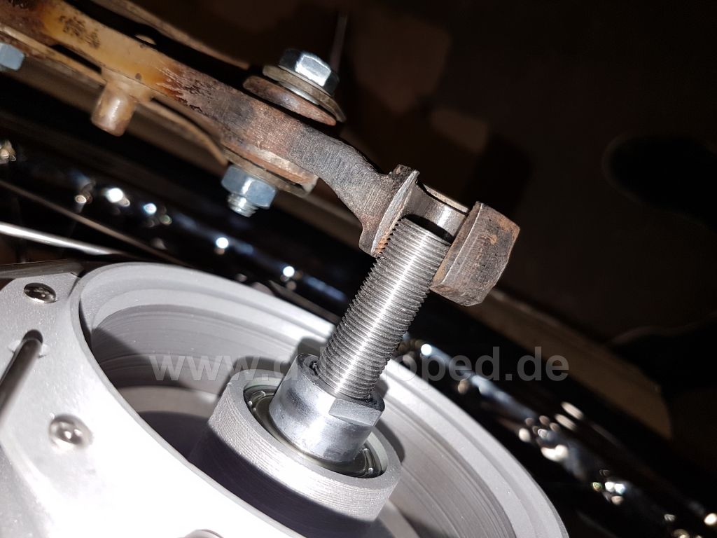

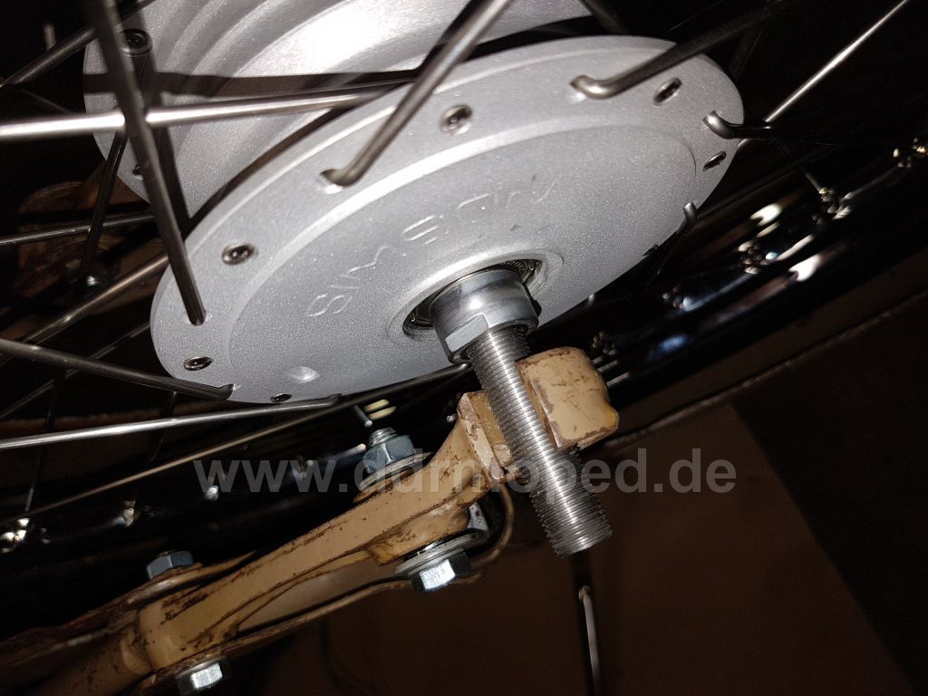

Ich habe an meinem SR2E die Achsen auf Kugellager umgebaut. Nun habe ich gestern das Vorderrad in die Schwinge gesetzt und dabei festgestellt das eine Seite der Achse viel zu kurz ist ? An bei mal ein paar Bilder

Bild 2

Ja man kann das auf Kugellager umbauen, dazu sollte man aber ansatzweise verstehen wie das aufgebaut ist und funktioniert.
Entweder bist du vollkommen unwissend, dann solltest du nicht an den Rädern rumspielen oder du verarschst uns hier mal so richtig.
Was auf der einen Seite fehlt ist auf der anderen Seite zu viel. Um das auszumitteln, musst du die beiden Konen, die du hoffentlich auf den Innendurchmesser der Lager abgesetzt hast, verstellen.

Die Achse lässt sich nicht weiter verschieben zur Seite.Die Kugellagerinnenringe liegen auf Anschlag an dem Mittelteil welches einen etwas größeren Durchmesser als die Achse hat an

Der mittlere Teil der Achse hat einen größeren Durchmesser so das die Kugellagerinnenringe seitlich abgestützt sind.

Die Enden sind anscheinend nicht gleich lang, wie wärs mit Achse seitengetauscht einbauen?

Das kann eigentlich aber auch nicht sein. Eigentlich sind die Gewinde-Enden der Achse gleich lang?!
Das ist eine 12er-Achse, oder? Dann gehört doch zum Umbau auch ein (Kupfer-)Rohr dazu welches die inneren Ringe der Kugellager abstützt? Und nicht direkt auf den Mittelteil der Achse? Oder?
Ist das erste Bild mit dem großen Abstand zwischen Schwinge und Rad bei gleichzeitig anliegendem Rad auf der anderen (nicht sichtbaren) Seite der Schwinge gemacht? Dann ist vielleicht auch die Schwinge verbogen bzw. nach außen gebogen?!

Dachte ich eigentlich auch das die Gewindeenden der Achse gleich lang sind. Ja ist eine 12mm Achse. Ne die Achse ist schon so hergestellt worden das der mittlere Teil vom Durchmesser größer ist also die selbe Funktion wie eine Hülse zwischen den Kugellagern. Das Rad ist auf den Bildern genau mittig eingesetzt.Schwinge ist nicht verbogen.

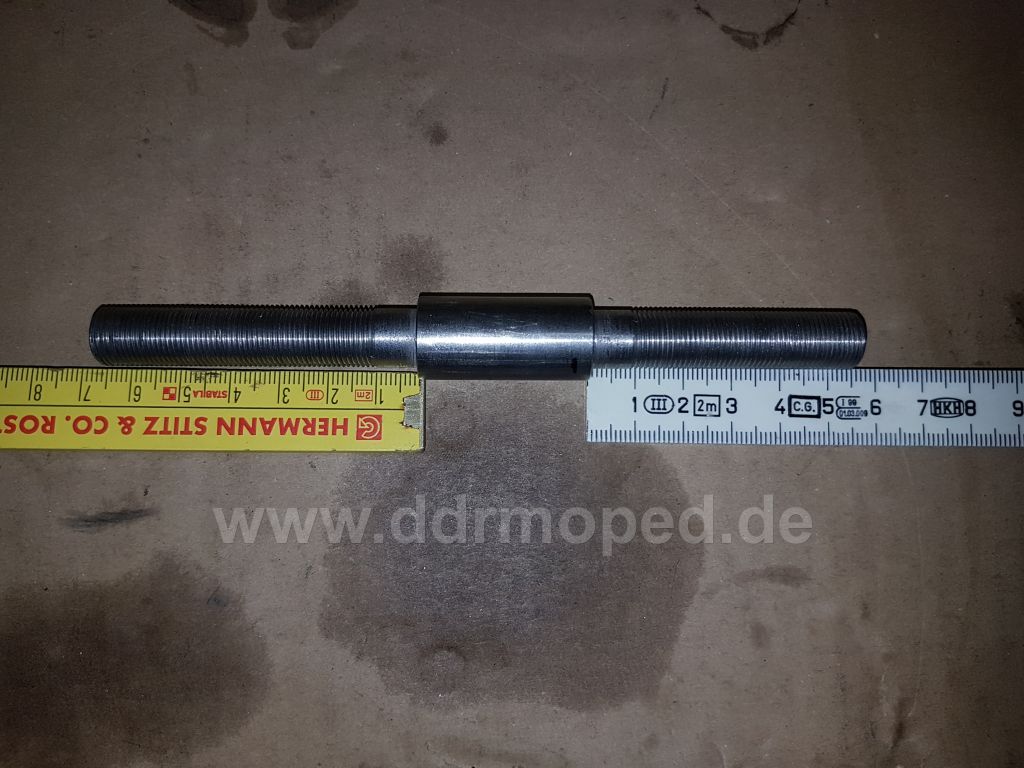

hier ist das Foto von der ausgebauten Achse. Die eine Seite ist genau 10 mm länger.
Ich hab TKM angeschrieben und die sagen das muss so sein das eine Seite länger ist.
Nun hab ich die Achse andersherum eingebaut und es passt ganz gut. Das Rad sitzt mittig und ich hab jetzt noch ungefähr 5 mm die auf beiden Seiten der Schwinge überstehen um die Muttern zu befestigen.
