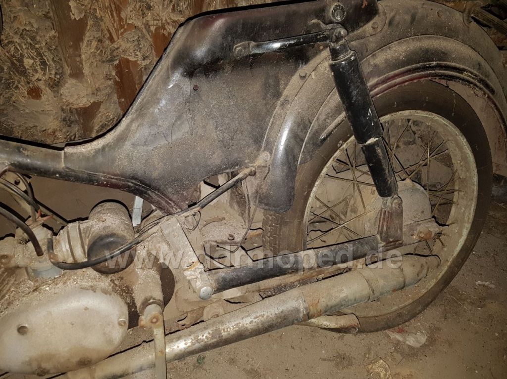

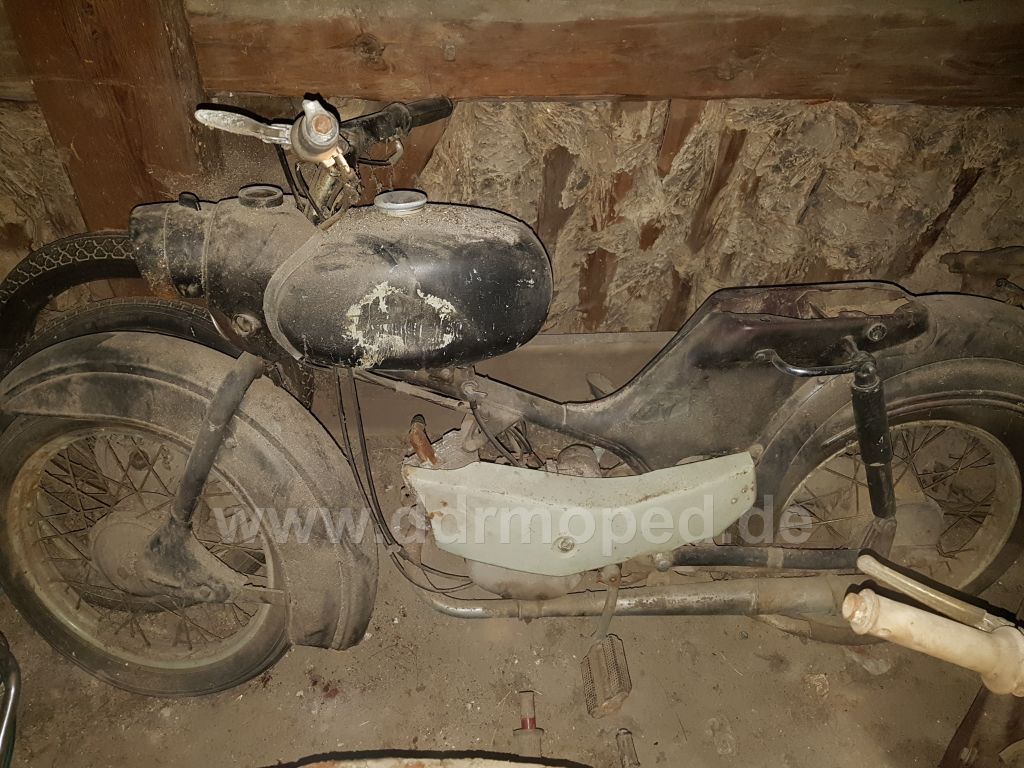

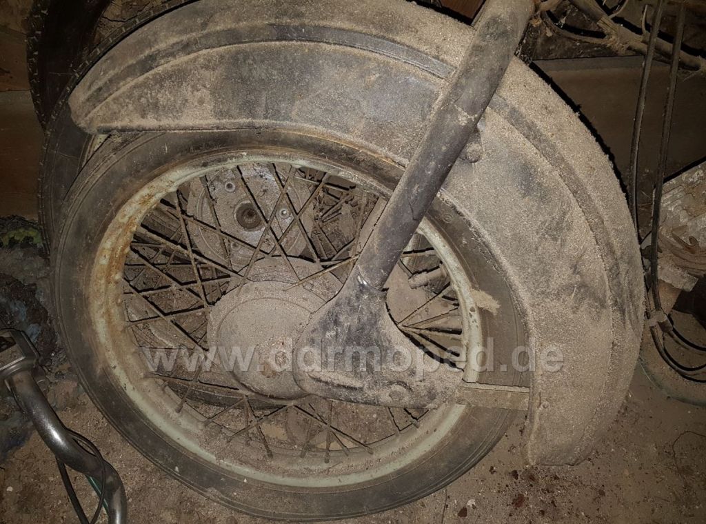

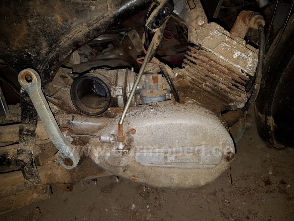

Grüße zusammen,
nachdem mein S50B2 BJ 1976 wieder flott ist und läuft (siehe Bilder im Forum), geht es jetzt ans neue Projekt. rolleyes.gif
Ich würde mich sehr über Anregungen freuen, was noch im originalen Zustand ist, bzw. worauf zu achten ist, wenn ich an den Neuaufbau gehe.
Der Ist-Zustand ist auf den Bildern zu entnehmen. Und der ist alles andere als gut ;-)
Aber egal. Man soll sich ja "Herausforderungen" stellen.
Schonmal vielen Dank an alle Wissenden (einen Teil habe ich schon aus den anderen Beiträgen entnehmen können)

Zustand 3

Zustand 4

Geschrieben am: 27.02.2019, 17:54
QUOTE (Emkay @ 27.02.2019, 18:17)
Ist-Zustand
Ich empfehle zuerst die Bergung aus dem Dachgeschoss und anschließend eine gründliche Reinigung mit dem Kärcher.
Nach Möglichkeit nicht direkt in den offenen Luftfilter reinkärchern... rolleyes.gif
Mfg Andi

Kärcher würde ich erstmal lassen, das Wasser macht überall hin.
Ich würde gründlich, am besten im freien mit Druckluft abblasen und alle Verbindungen mit Kriechöl einweichen.
Gruß Tingel
Alles wird besser, aber nichts wird gut.

Das Tupferblech hat auch schon versucht das weite zu suchen ph34r.gif Das Tacho, oder was da drin steckt sieht auch interessant aus.
Vielleicht steckt unter dem schwarz noch der Originallack.

QUOTE (ddr-driver @ 27.02.2019, 18:59)
Ja, das tut er. Maron und Tundra - wie er sein sollte.
Ist mein altes Moped. Wiedergefunden und geerbt vom alten Herrn. Konnte ihn überzeugen, ihn mir
Das letzte Mal habe ich ihn 1992 bewegt cry.gif Lange her das ganze

mondo
Geschrieben am: 28.02.2019, 06:35
Beiträge: 279
Mitgliedsnummer.: 7850
Mitglied seit: 24.12.2014
Spatzen sind eigentlich sehr feine Vögel, flink, elegant mit hohen Gesang. Dieses Moped hingegen sieht eher aus wie ein schmutziger Star, der sich gerade in einer Dreckpfütze gebadet hat und dabei sämtliche Federn verloren hat :-)
Meine Vorgehensweise:
- Bergen
- Erinnerungsfotos machen bei Tageslicht
- mit dem Kärcher grob säubern
- erneut Fotos machen
- ALLE Verbindungen mit Kriechöl einsprühen und min. einen Tag ziehen lassen
- alles auseinander bauen und Bestandsaufnahme machen, Fehlteile aufschreiben und organisieren
- in dieser Reihenfolge: Strahlen, Schweißen, Lackieren (am besten im gleichen Betrieb)
- Neuaufbau
Viel Spaß, bin auf deine Fotos gespannt.
